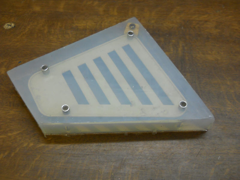

Finde ich interessant das mit dem 3D Drucker, hatte die bisher mittels Kunststoff Giessverfahren gemacht. Optisch ja egal, sieht man nachher eh nicht mehr.
eingeformt 2.jpg [ 56.04 KiB | 20085-mal betrachtet ]
Du hast jetzt die Drossel-Variante 50ccm für den 14er Vergaser mit 14er Ansaugstutzen und 80cm mit 19er Vergaser gemacht.

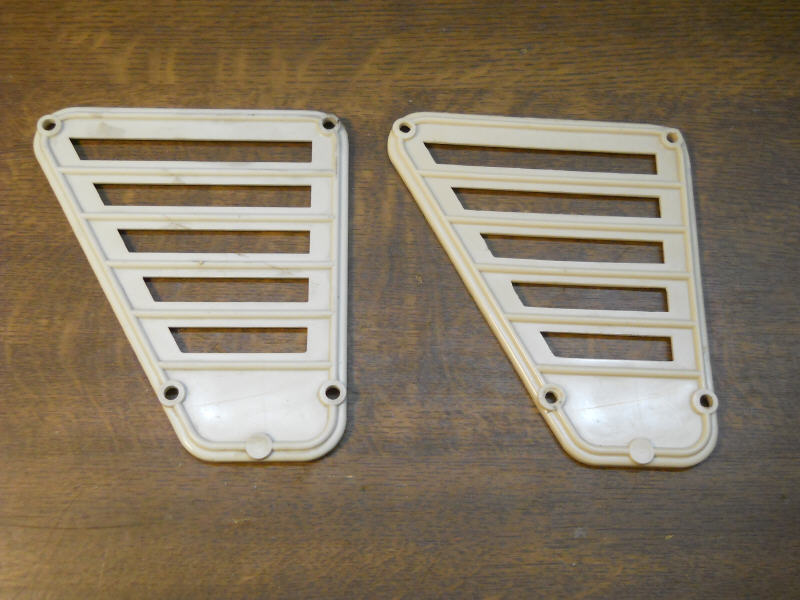

Klasse wäre jetzt die Möglichkeit den 19er Vergaser der 50er, bzw. 26/28er der 80er Deckel zu haben. Diese Deckel sind komplett offen.
fertig 2.jpg [ 78.26 KiB | 20085-mal betrachtet ]
Wieviel würdest du denn für einen Deckel verlangen?

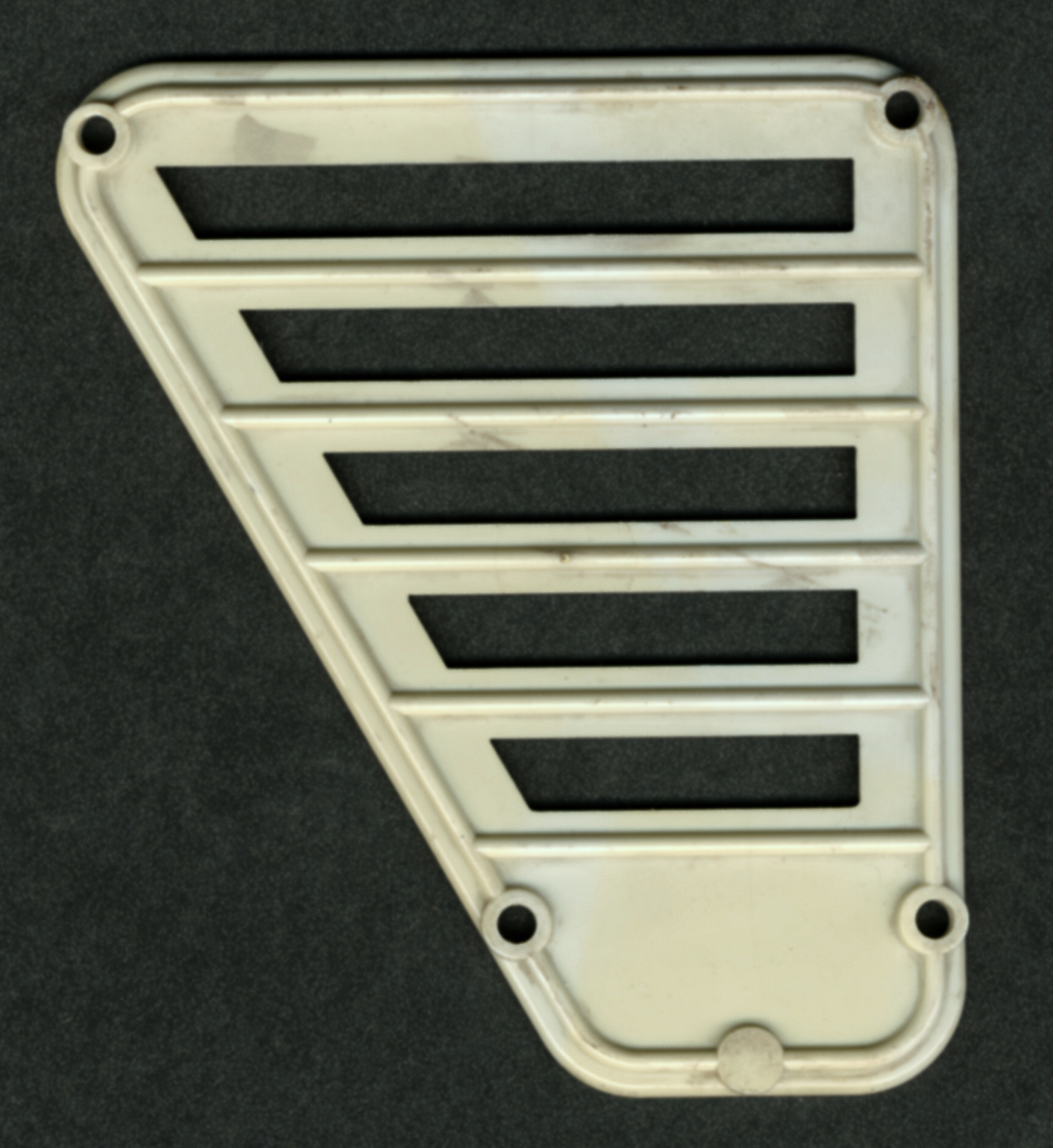

Hast aber auch noch ne Mail mit nem PDF
Gitter.jpg [ 1.99 MiB | 20002-mal betrachtet ]
