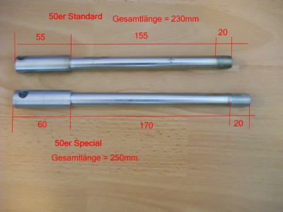

Hallo Leute,
ich suche eine Vorderradachse für eine Aspes Navaho RCR Baujahr 78 / 79, mit Standardgabel. Ich würde eine gute abkaufen, oder wenn mir jemand eine Achse vermessen kann könnte ich mir eine drehen lassen.
Danke schon mal für die Hilfe

Hallo Daniel
heute mal ganz kurz in der Werkstatt gewesen und dran gedacht :D
Die Achsen haben an der dicken Seite 20mm Durchmesser und im Lagerbereich 15mm. Das Originalgewinde ist M15x1. Entweder so auf der Drehbank inkl. passender Mutter machen lassen, oder einfach M14x 1,25 nehmen.
Die restlichen Maße einfach aus dem Bild nehmen.
50er Vorderachsen.jpg [ 88.18 KiB | 10116-mal betrachtet ]

Erbers hat geschrieben:
Hi Kalle, gelten die Maße auch für die 80er?
Viele Grüße
Nein das sind die Maße bei Verwendung der 32er Samfis Gabeln der 50er Navaho
Die 80er hat ja entweder die 32er Foral Gabel oder eben die 35er Samfis oder Marzocchi Gabel
Wieso brauchst du die Werte? Wenn ja welche Gabel hast du verbaut?
Bei den 35er kann es schwierig werden, da hier alleine zwei verschiedene Samfis Modelle verbaut wurden. Evtl. ist die Dunkelziffer bei den 35er sobar höher. Hier sollte man ein Muster haben, oder aber an Ort und Gabel sich die Werte selbst ermitteln und ggf. die zu lang gemachte Achse einkürzen.
