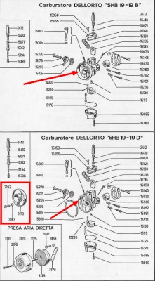

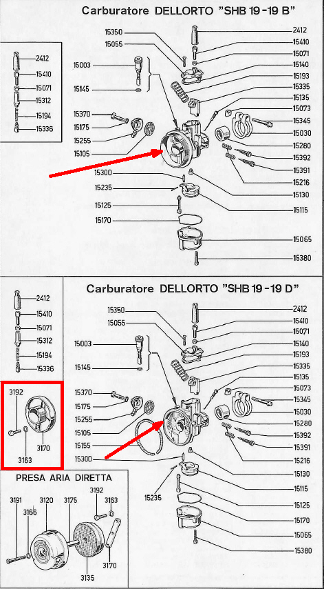

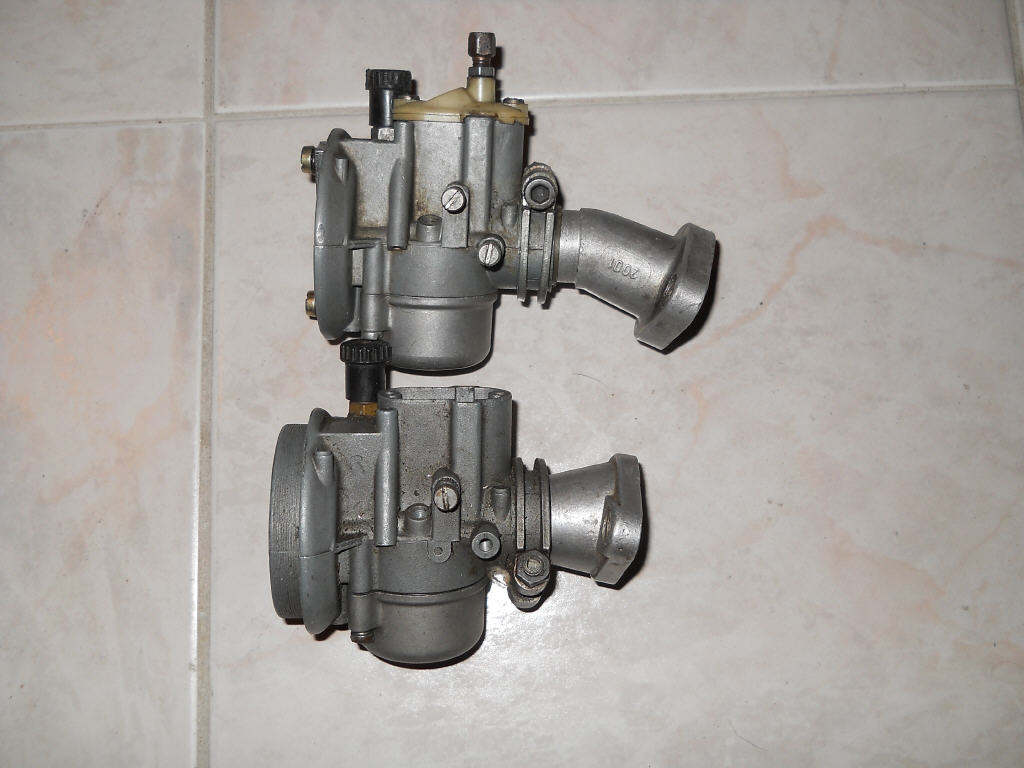

Das ist der Typ 19/19 D ohne den schönen Rand um den Vergasergummi befestigen zu können
Richtig wäre 19 /19 B
Auf dem Bild ist oben der Typ D und unter der Typ B
Typ D und B.jpg [ 84.57 KiB | 9174-mal betrachtet ]
Und hier noch mal eine andere Übersicht der beiden Versionen
19er Dellorto Varianten.jpg [ 217.69 KiB | 9163-mal betrachtet ]
