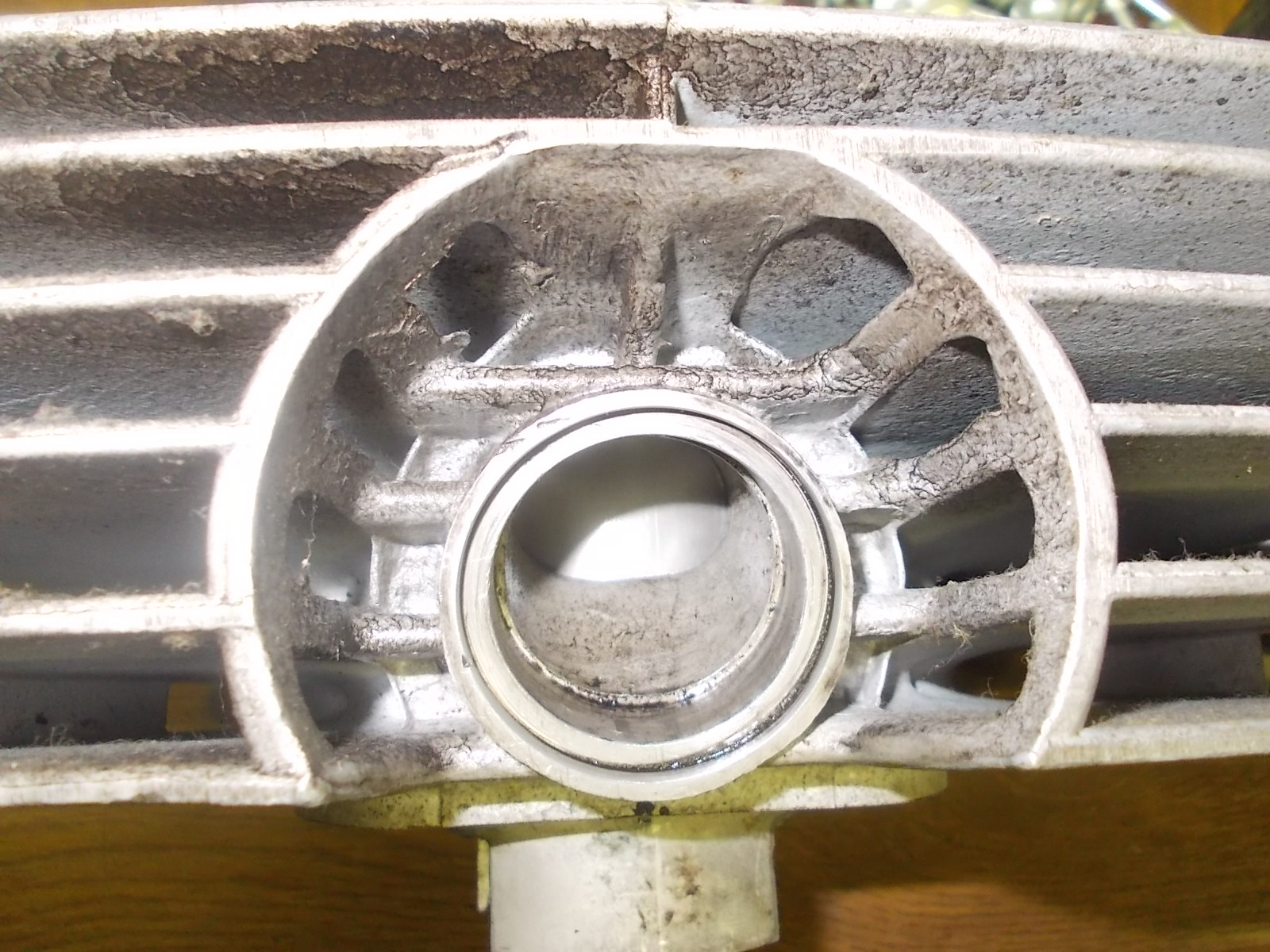

Um das Problem mal zu verdeutlichen (nicht jeder hat nen Polini)!hab ich mal Fotos gemacht.
Hier ein Zylinder bei dem soweit alles noch OK ist. Man erkennt, das es keine Verschraubungsmöglichleiten gibt und alles mittels eines speziellen Polinistutzen gehen muss.
Dateikommentar: Ok

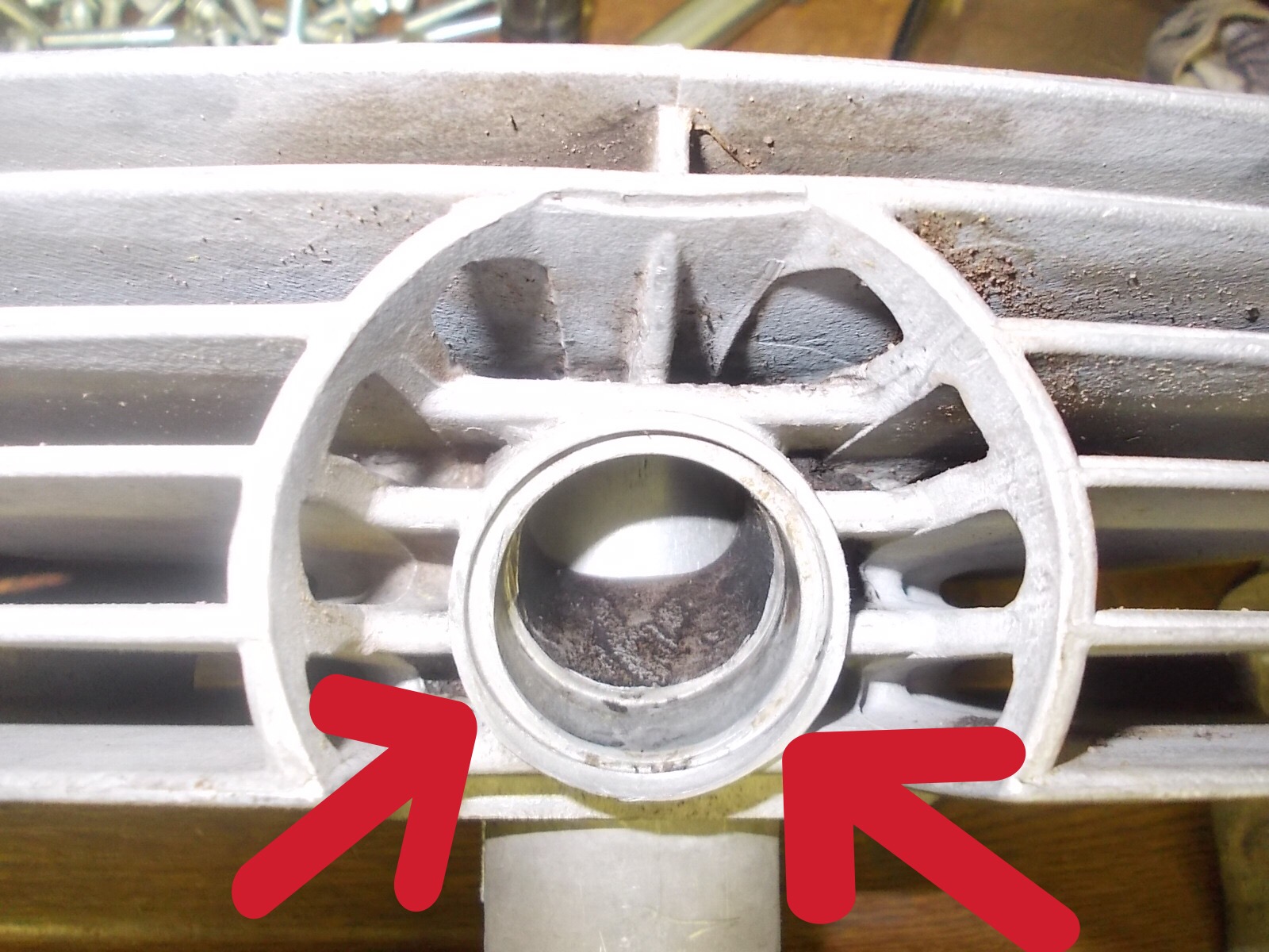

Hier bei diesem Zylinder ist schon gut was ausgeschlagen, da ist klar das dort was rausblasen wird.
Dateikommentar: Schon ausgeschlagen
A64AD09D-BB23-45A9-AB9E-9373890ACF9F.jpeg [ 379.76 KiB | 9112-mal betrachtet ]
Hab mir mal Gedanken gemacht, wie ich persönlich das Problem angehen würde. Zuerst den Zylinder auf der Fräse ausgerichtet und einen sauberen parallelen Auslasskanal gemacht. Passend hierzu dann einen Stutzen gedreht und dort eine Axialnut eingestochen, damit später ein O-Ring abdichten kann. Die andere Seite des Stutzen passend zum Auspfuff gedreht und hier später einfach auch ne O-Ring rein. Da alles über Federn zu Zylinder gezogen wird, sollte das dicht werden.
Hat man diese Möglichkeiten nicht, müsste man sicht passende Rohre besorgen und dann versuchen mit (dem von Hans Joachim genannten) Dichtmasse abdichten.

Aris, alter Plaste-Mann! Das Problem ist nicht so den Krümmer an den Zylinder zu ziehen, da helfen zur Not kürzere Federn. Viel mehr weitet vorhandenes Spiel schnell den Auslassbereich aus, sieht man im Bereich der roten Pfeile.
Wenn also ein sauber sitzender Stutzen im Auslassbereich sitzt, ist der Rest ne Kleinigkeit.
Ausserdem hast du nicht wirklich Fleisch für ein Gewinde und alles unter 2 x M6 bricht nach kurzer Zeit mit Sicherheit.

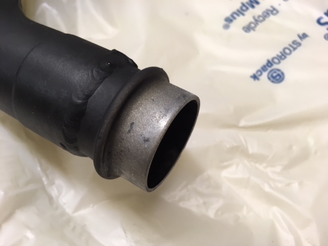

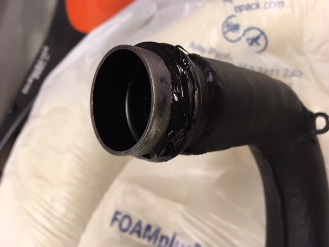

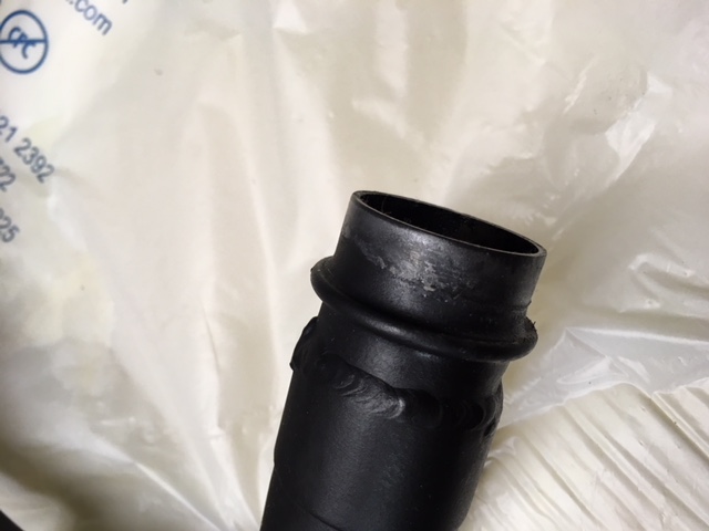

Hallo
Hab nun bischen Zeit gefunden und gewerkelt.

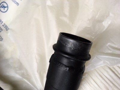

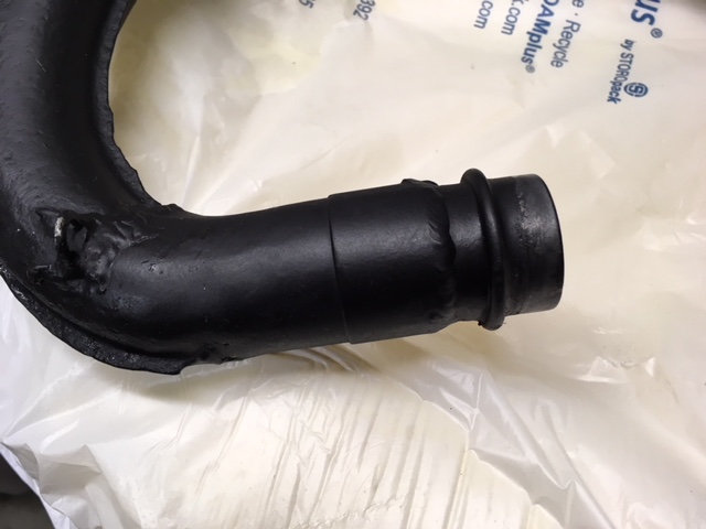

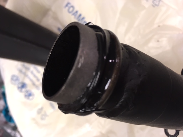

Krümmer mit Dichtmasse dran, leider keine Probefahrt......Wetterbedingt.
Ich hoffe das es nun passt und ich mit meinem Armanianzug fahren kann.
Die Bilder sind leider in falscher Reihenfole, aber ich denke wir wissen alle wie es hin gehört.

SOOOOO,
da wir am vergangenen WE super wetter hatten konnte ich auch mal testen ob die Dame Dicht ist ......ja sie ist.
Das komische Dichtzeug hat es geschafft.
Danke für Tipp!!
