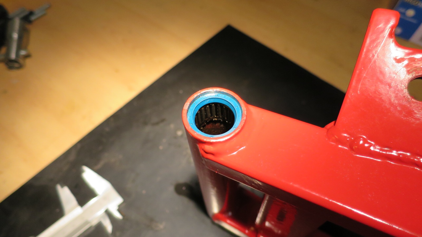

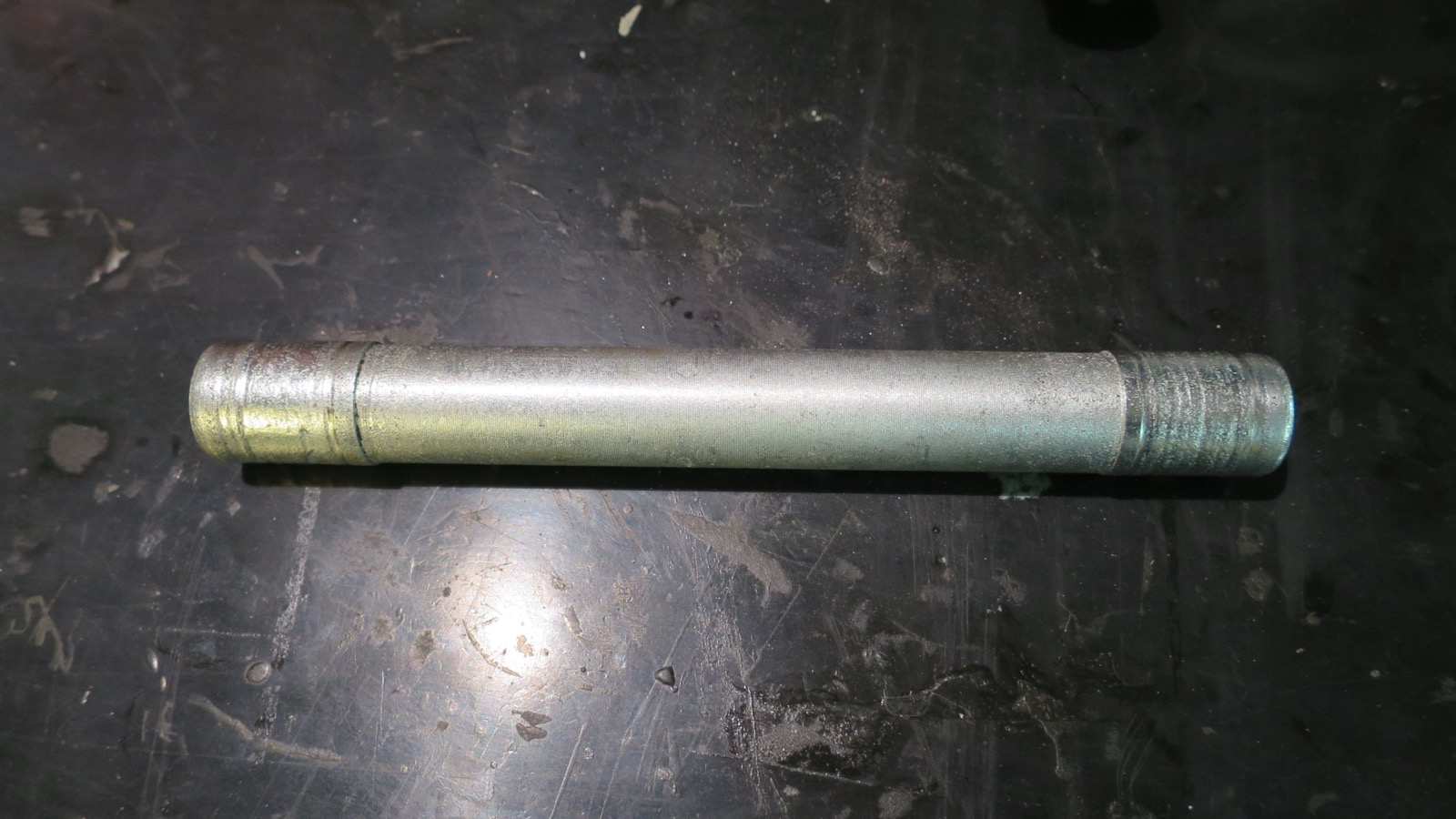

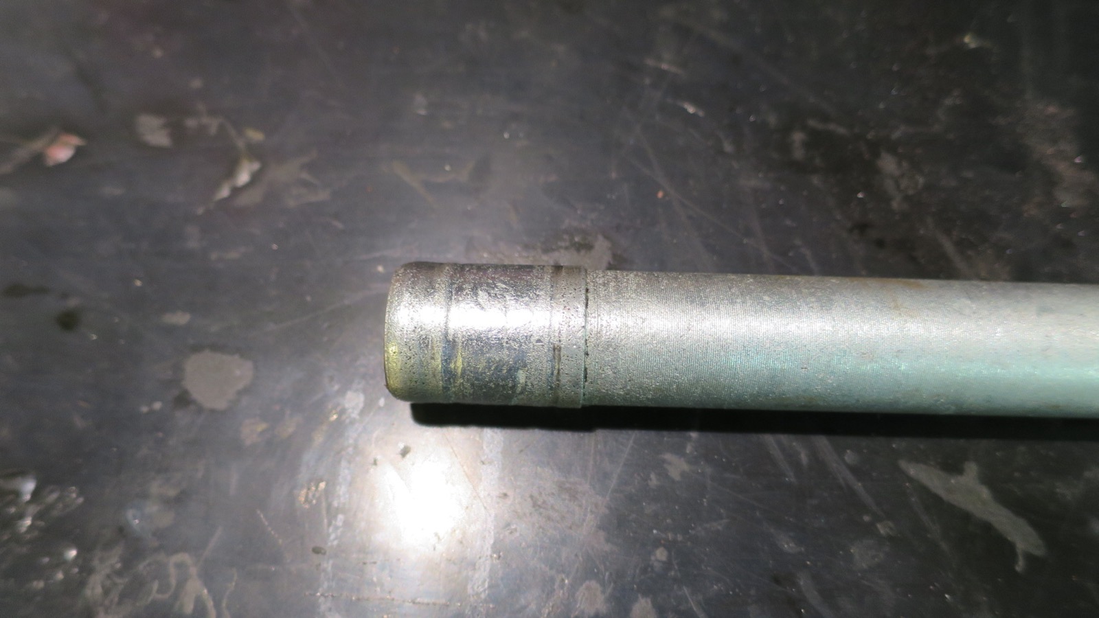

Das hat mal gut geklappt, und die Anlaufscheiben sind unterwegs...
Die Hülse ist schon ein bisschen mitgenommen, und nicht mehr so richtig Maßhaltig, kann man die noch nehmen,
oder lieber doch eine neue...?

Also die Fläche auf der die Nadellager laufen ist Schrott, da müssen Nadellager Innenringe (IR17X20X30,5) drauf.
Schau mal hier hab ich so was mal beschrieben:
Schwingenbuchse bei der Hopi
Aber leider ist die 14mm Innenbohrung von der Steckachse meistens total ausgeleiert, dann muss die Buchse auch neu gemacht werden.

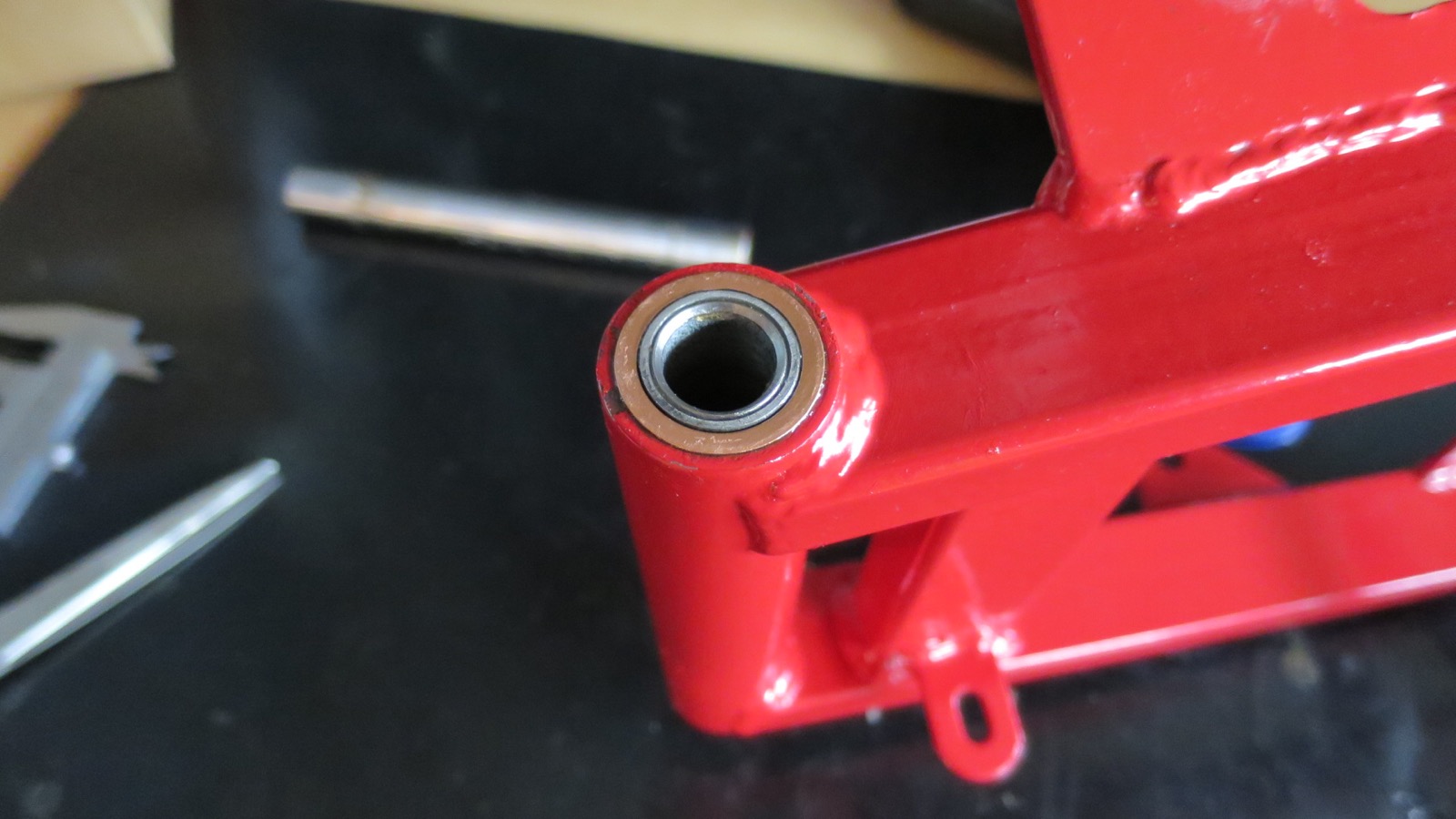

Heute mal die neue Hülse eingebaut, ungehärtet, ist sozusagen ein Prototyp.
Neue M14 Schraube bestellt, und dann kann die Schwinge am Wochenende wieder eingebaut werden.

Na das wird doch und da du prima mit der Drehbank umgehen kannst, hol dir noch die gehärteten Innenringe. Kosten hier zum Beispiel 5€, dann ist es perfekt

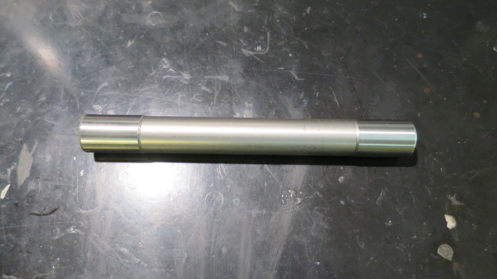

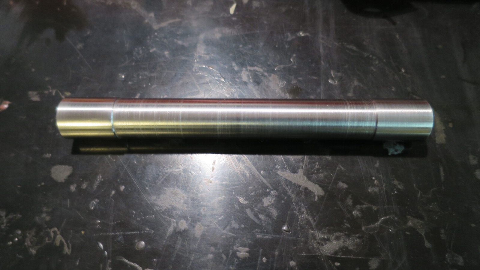

Weiter gehts...
- neue Hülse gedreht, für die gehärteten Buchsen, nochmals Danke für die wohl bessere Lösung.

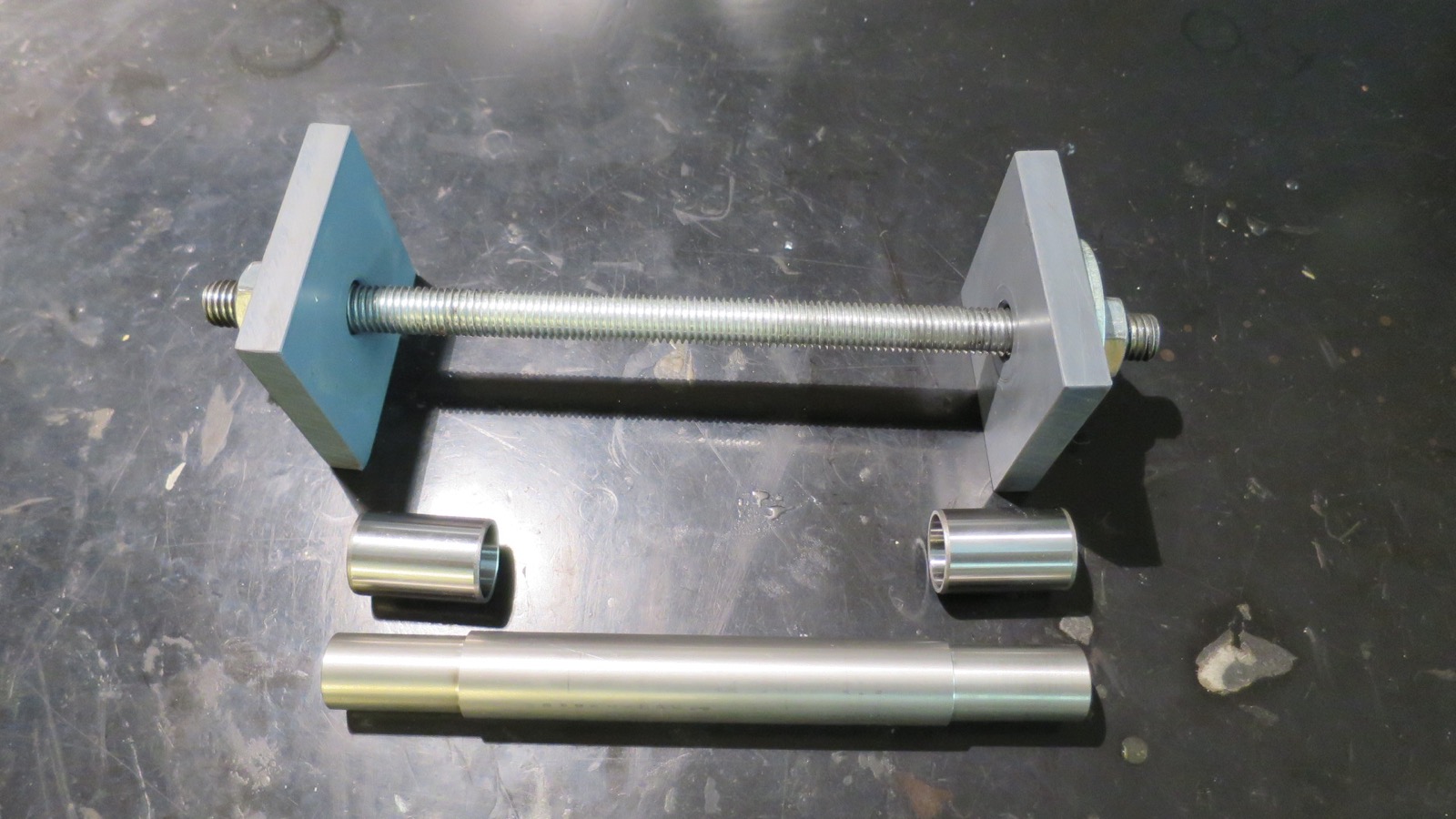

IMG_5138.JPG [ 275.22 KiB | 12257-mal betrachtet ]

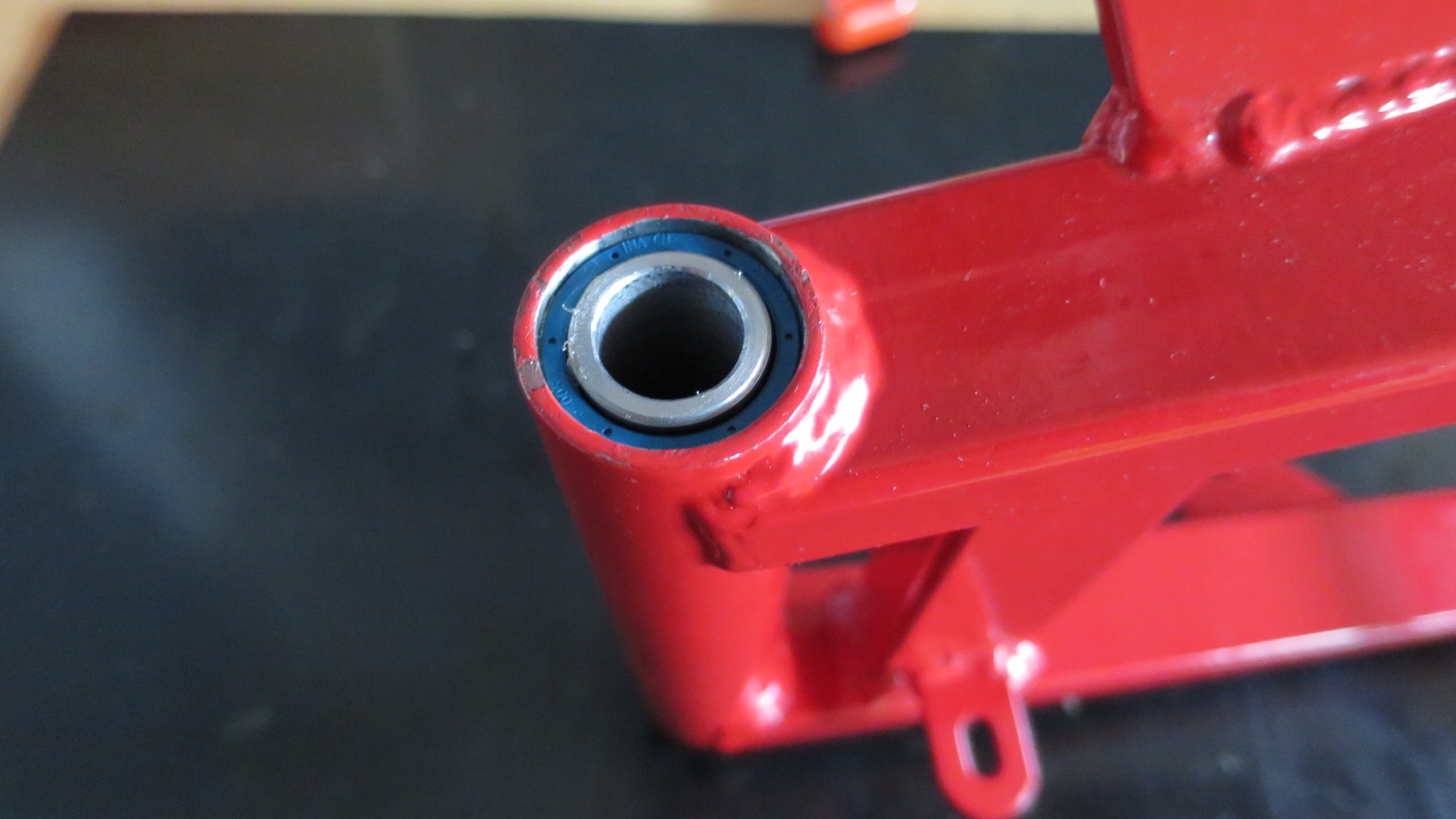

- die Buchsen ein bisschen erwärmen und drauf damit.
IMG_5141.JPG [ 264.83 KiB | 12257-mal betrachtet ]

- eingebauter Zustand, geht schön gleitend rein, so soll das sein...
IMG_5144.JPG [ 212.78 KiB | 12257-mal betrachtet ]
