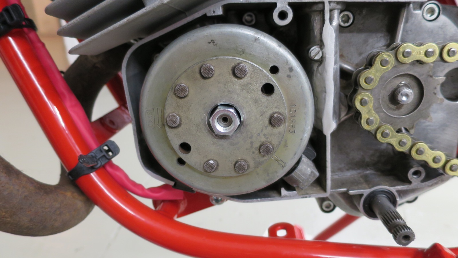

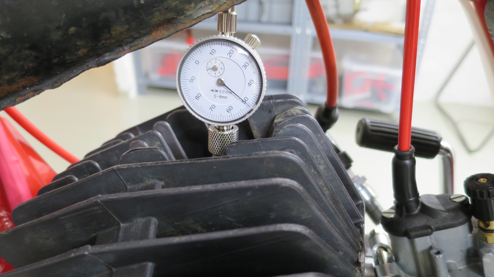

Oberer Totpunkt Messuhr u. Schwungrad:

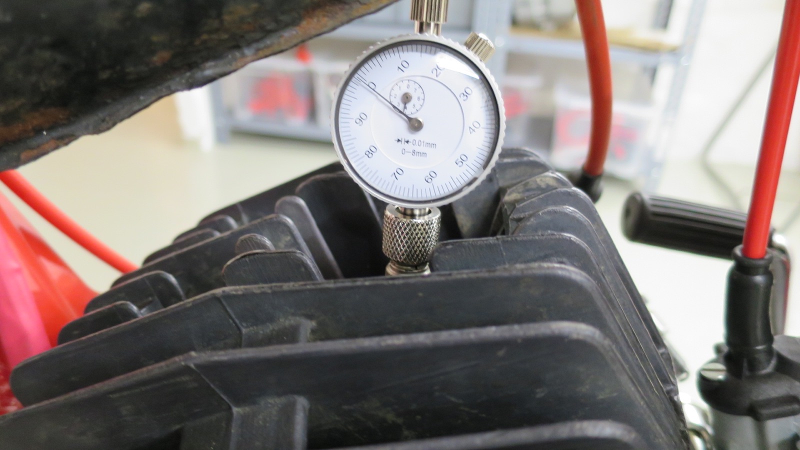

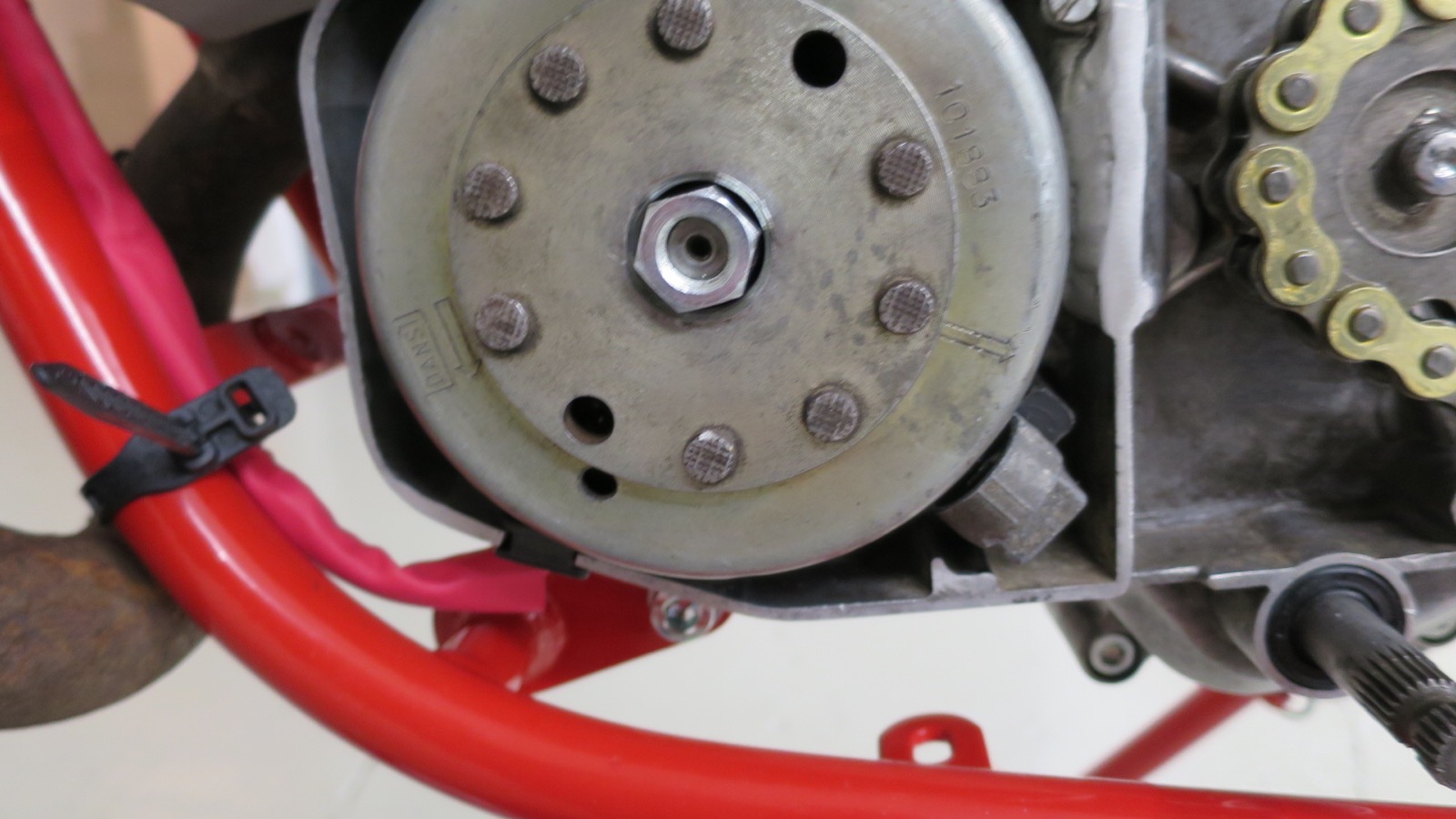

Zündpunkt 1,5mm vor OT
Entgegengesetzt der Drehrichtung gedreht:

good evening....
nicht alles auf die goldwaage legen -
ABER....
WAS für ein ritzel, hat WER , WARUM ohne schraube montiert...?
WARUM wird ein motor nicht ordentlich gereinigt wenn er ÜBERHOLT wird....?
und der steg ritzel/zündung - naja , besser als offen ...
eine neue spule hat keine beulen , ist aber nicht tragisch ..
dem polrad entnehme ich die nummer
101883
das passt -
da wird dann auch der passende strator darunter sein
(eine schwarz gummierte spule sollte gegenüber dem pickup - nehmer - von ausserhalb durch die polradlöcher zu sehen sein...
die einstellung - so den bildern zu entnehmen passt, wenn das 1,4 - 1,6 ist sollte das schon blubbern., zumindest den anschein danach machen.
die kerze geht auch
BR 8/9 ES passen schon , die neueren kerzen decken mehr temp.klassen ab.
zum Zündfunken mit kräftig - blau und klein wäre mir lieber als gross und hell.
falls das passende werkzeug vorhanden ist - nicht schraubenzieher zum polrad blockieren - haltewerkzeug -, sollte ja wenn du das tauschen willst,
- abbauen - reinigen
- polrad hinter dem braunen magnetrand, praktisch wie klo unter dem spülrand - nicht nur aussen schön sondern auch DARUNTER reinigen - da kommt sicher ordentlich dreck raus.
- kabel ansehen , vor allem das grüne ,kommt unter der platte am nehmer unter dem schwarzen fortsatz raus
- an dem aussenliegenden nehmer pickup, mal schauen ob die 2 kleinen metallflächen zum polrad blank oder rostig sind , das zeugs ist auch magnetisch und es haften auch metallabriebe darauf - verfälscht gerne auch das ergebniss.
- auf höhe vom pfeil am polrad - lauffläche zum nehmer - ist eine auswölbung, mal ansehen sollte auch rostfrei sein.
sind mal ein paar punkte ,und es sind viele :oops:

Was heißt eigentlich: Zündpunkt 1,5mm vor OT, entgegengesetzt der Drehrichtung gedreht?
Wenn der Pfeil zwischen den Strichen steht, dann zündet die Zündung. Dann muss in Drehrichtung 1,5mm später der OT kommen.
Nicht dass Du auf 1,5mm nach OT eingestellt hast :roll: !?
 Betreff des Beitrags: Re: Motor springt nicht an...
BeitragVerfasst: 10. Mär 2020 22:41
Er meint, er hat gegen die KW-Drehrichtung den OT angesteuert. Also alles OK.
