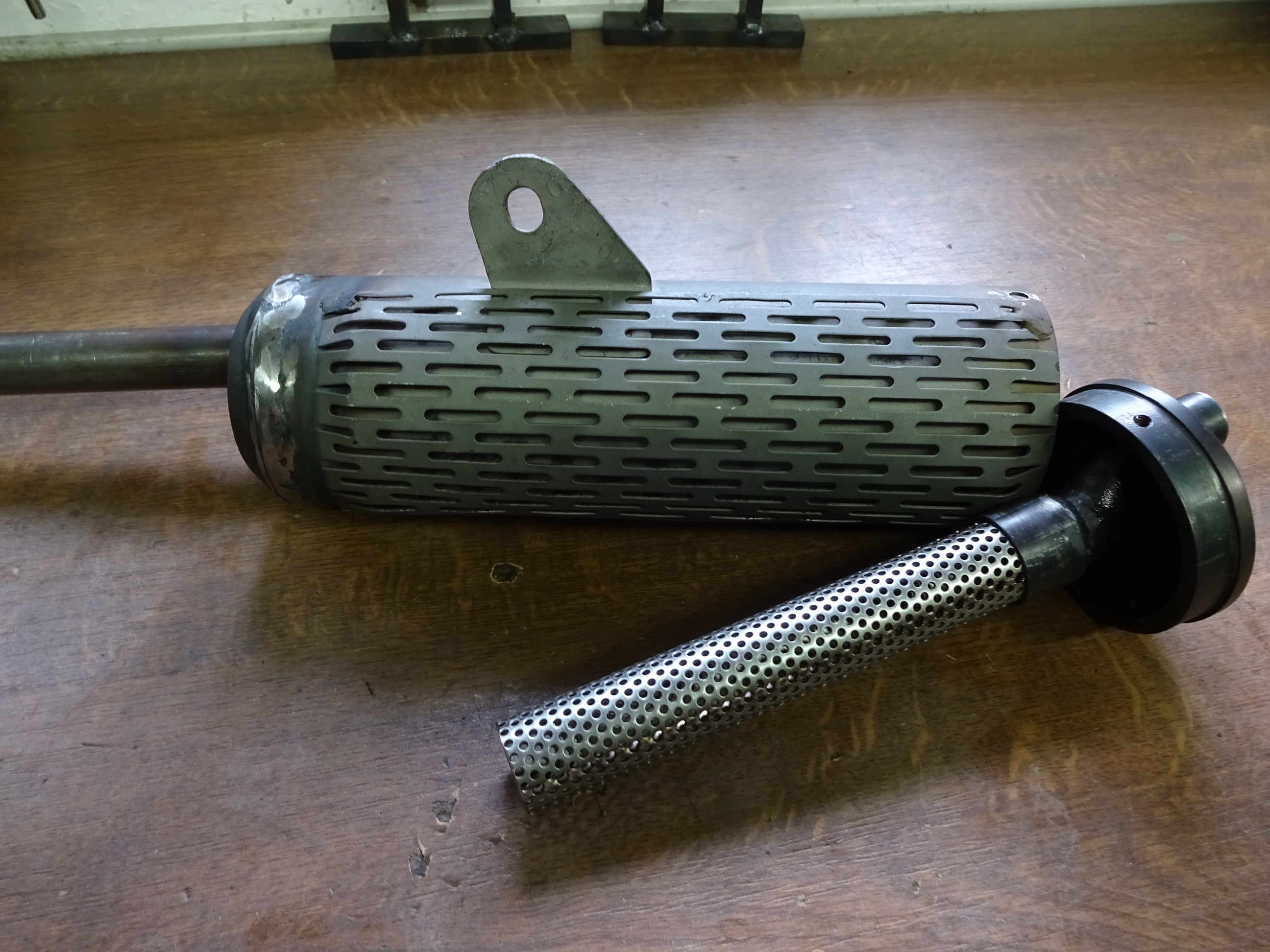

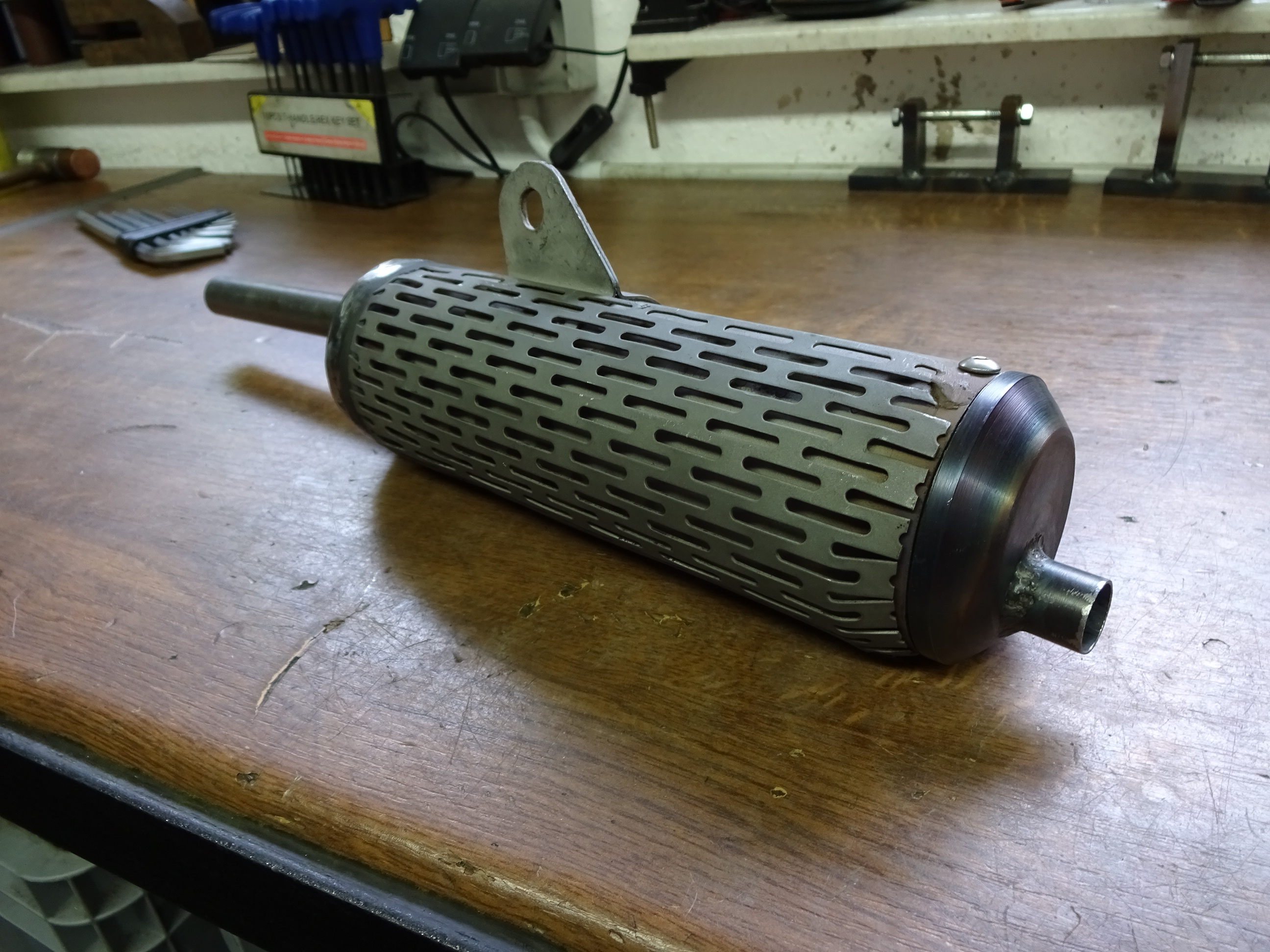

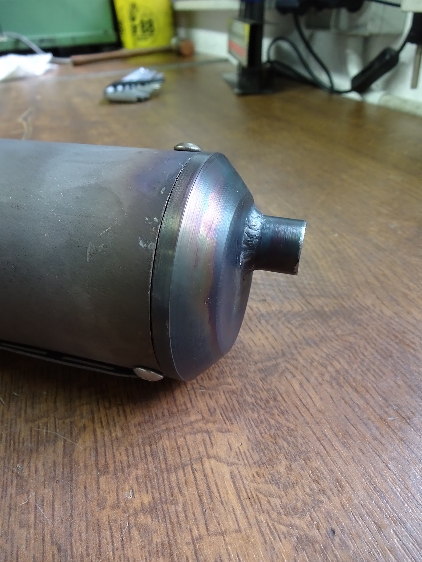

So alle Säge-, Schweiss-, Gewindeschneid- und Schleifarbeiten beendet ::-
Und so sieht es jetzt aus das Teil. Muss noch gestopft und am Anschluss direkt am Moped angepasst werden. Dazu muss der Aris das Teil aber mal vorbeibringen.

Auspuffendstücke rechts hab ich ja schon mal vor Jahren gemacht
:gu 50er Endstück
80er Endttopf ist im Prinzip gleich aufgebaut, hat nur andere Endkappe. Die ist original verschweißt, hab die auch als Verschraubteil gebaut. Hab gerade nur kein Bild zur Hand, kommt noch.
