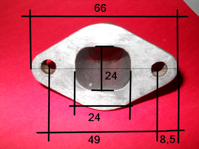

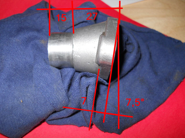

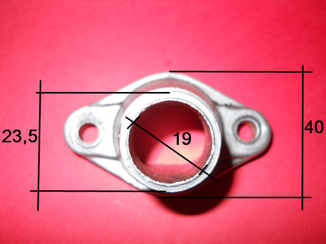

Achtung der originale ist leicht gewinkelt, dein Muster scheint gerade zu sein.
Hier noch mal ein paar Bilder mit Maßen
19er Aspes Stutzen 1.jpg [ 39.56 KiB | 49895-mal betrachtet ]
19er Aspes Stutzen 2.jpg [ 51.42 KiB | 49895-mal betrachtet ]
19er Aspes Stutzen 3.jpg [ 63.48 KiB | 49895-mal betrachtet ]

das waren die Skizzen die ich schon gefunden hatte. Die 7,5° hatte ich berücksichtigt.
1. Probedruck liegt nun vor. Die Verstärkung an den Schraublöchern hab ich in der Konstruktion
gleich mal wie beim Original bündig mit der äußeren Rundung gezogen.
Für's Einmessen des Übergangs zum Luftfilter reicht es mir erst mal.
