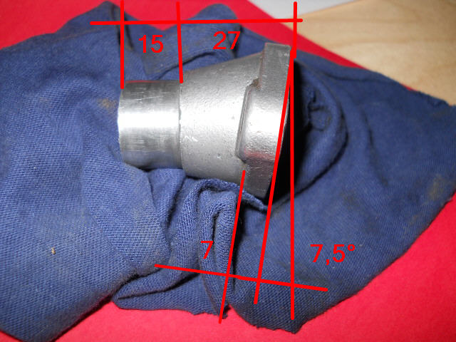

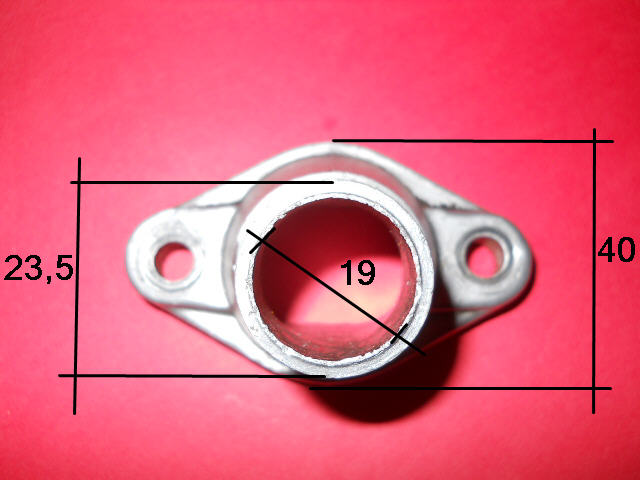

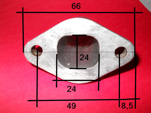

So heute mal ein spontanes Forentreffen bei Cappuccino und Kuchen abgehalten mit Andy und Stefan.
Da kam nochmal die Frage nach dem 19er Ansaugstutzen zu Tage. Hab jetzt einfach mal auf die Schnelle einen Ansaugstutzen geknipst und (nicht DIN gerecht :mrgreen: ) bemaßt.
19er Aspes Stutzen 1.jpg [ 39.56 KiB | 17529-mal betrachtet ]
19er Aspes Stutzen 2.jpg [ 51.42 KiB | 17529-mal betrachtet ]
19er Aspes Stutzen 3.jpg [ 63.48 KiB | 17529-mal betrachtet ]
Falls weitere Maße benötigt werden, einfach melden

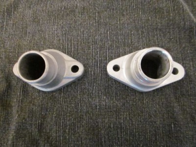

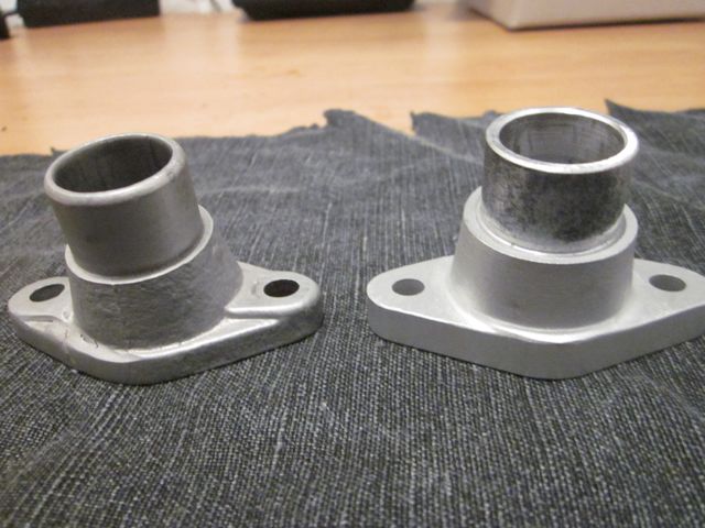

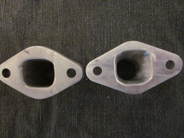

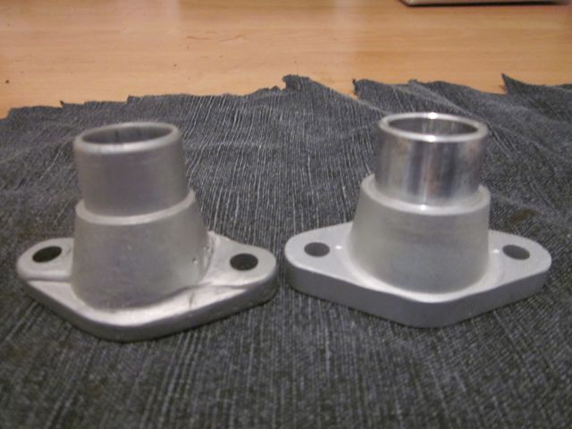

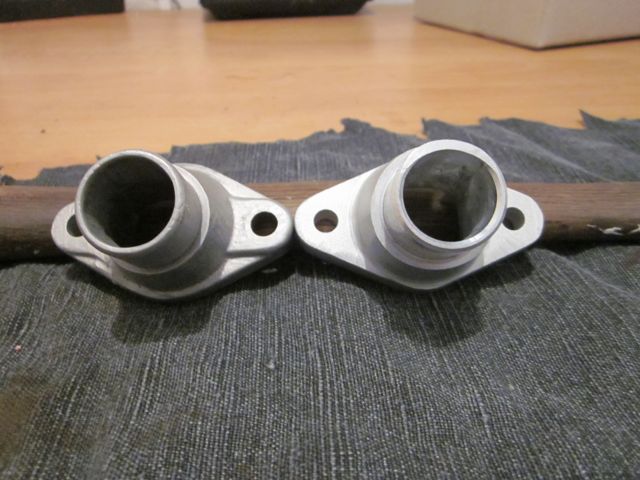

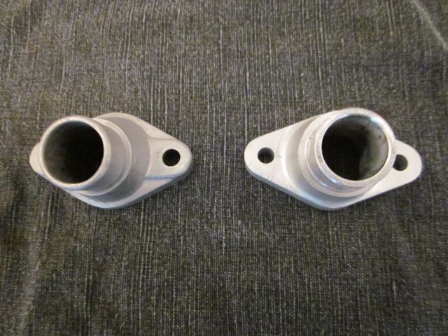

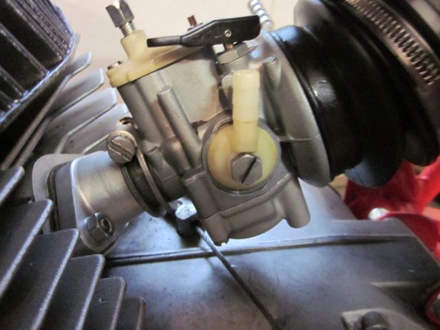

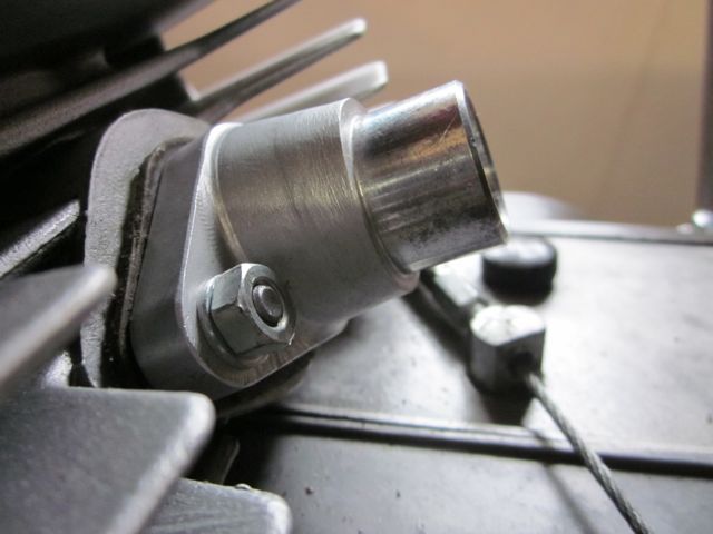

ENDLICH !!! - es ist geschafft :D . Die ersten Ansaugstutzen sind fertig !!
Hier ein paar Bilder. -Links Original - Rechts Nachfertigung
[attachment=6]IMG_0492.jpg[/attachment]
[attachment=5]IMG_0495.jpg[/attachment]
[attachment=4]IMG_0498.jpg[/attachment]
[attachment=3]IMG_0499.jpg[/attachment]
[attachment=2]IMG_0501.jpg[/attachment]
[attachment=0]IMG_0503.jpg[/attachment
soviel dazu, -war nè Menge Arbeit, aber ich finde, es hat sich gelohnt :D
Besser, als das Original 8-)
Dateikommentar: .... - und mit 19er-Vergaser
IMG_0505.jpg [ 51.51 KiB | 17426-mal betrachtet ]
Dateikommentar: So sieht´s montiert aus:-ohne.......
