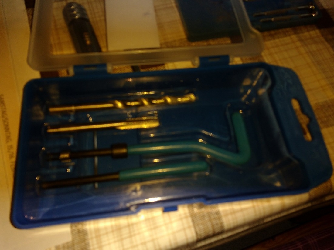

ich hab Gewindeeinsätze bestellt, ich glaube noname, aber nach dem Helicoil Prinzip.
https://www.ebay.de/itm/361423610615
Das bekomme ich hin. Das aufbohren auf M7 widerstrebt mir auch, die Kopfgröße der Inbusschrauben müsste man anpassen und so weiter. Alles Gemurks. Die Schraubenlänge ist aktuell 25mm Gewindelänge, ich mess später nochmal, wenn die 30er auch reingehen, klappt es vielleicht.

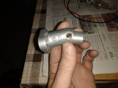

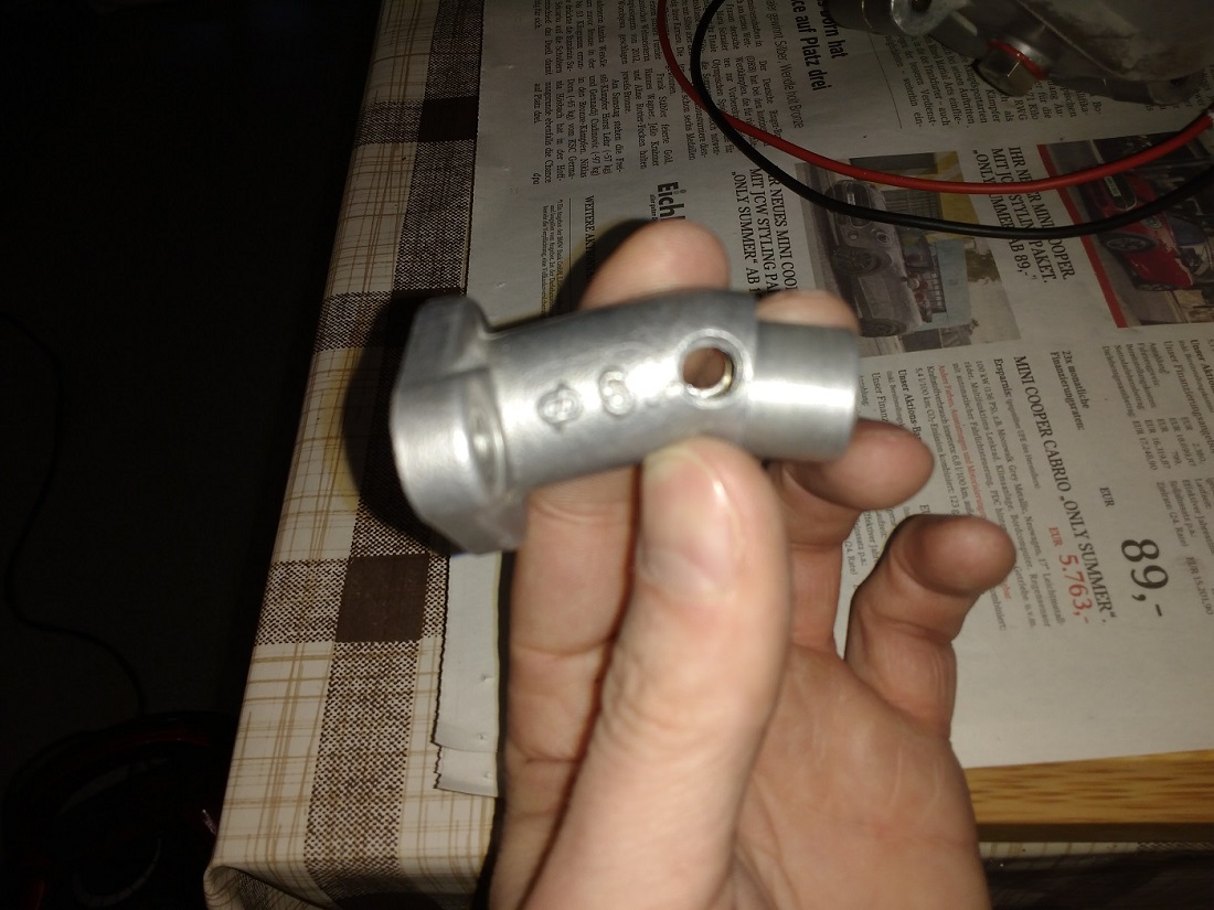

da ich zur Zeit zu Hause bin, weil ich zwei Leistenbrüche :? hab machen lassen und leider nur sagenhafte 3kg heben darf, hab ich mich mal Kleinkrusch gewidmet.

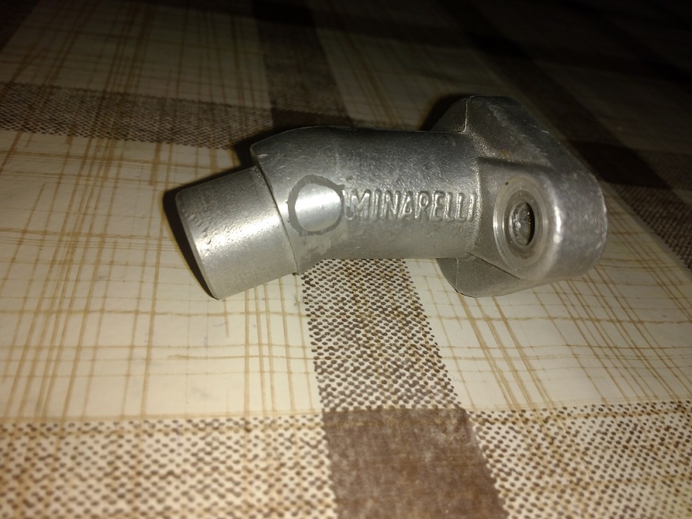

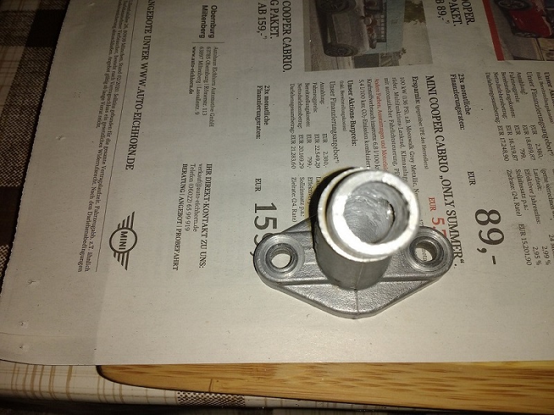

Ich hab das defekte Gewinde mit den Gewindeeinsätzen repariert, geht echt klasse. Und ich hab mal den garstig kleinen 6mm Ansaugstutzen auf aggressive 12 mm :twisted: :D aufgefräst. Unglaublich was die sich alles haben einfallen lassen um genau das zu verhindern. Da wird das Loch Vergaserseitig total außermittig gebohrt um ein aufbohren zu erschweren und die bekannten seitlichen Senklöcher oder manchmal Schlitze gehen beim Aufbohren durch und durch, naja, alles lösbar :D
Dremel mit HM Fräser und das außermittige Loch grob geformt, dann mit Schablone für die Festo Oberfräse mit Kopierring und ein 12er Fräser in Form gebracht. 12er Bohrer für die andere Seite. Die Löcher seitlich haben schon ein Gewinde, da kommt dann ein eingeklebter Gewindestopfen aus Alu rein und bekommt noch nen Körnerschlag damit da nix passiert.
Viel Gedöns für einen 12er Ansaugstutzen, ich weiß ::- .
Aber es muß gebastelt werden 8-)

sieht innen in real nicht ganz so struppelig aus :-)

IMG_20200229_083104776.jpg [ 425.27 KiB | 10511-mal betrachtet ]
IMG_20200229_083140938.jpg [ 418.61 KiB | 10511-mal betrachtet ]
IMG_20200229_133341920.jpg [ 472.55 KiB | 10511-mal betrachtet ]

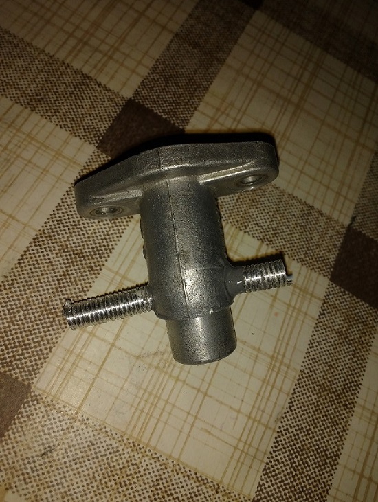

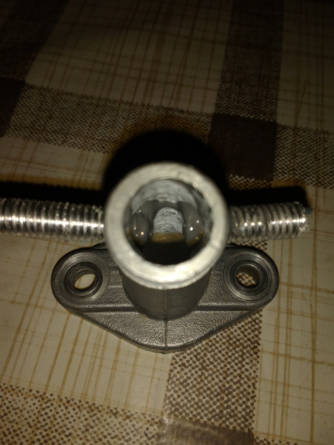

8mm Alustab, Gewinde drauf, mit JB Weld 2K Kleber eingeklebt und mit Dremel, Feile und Schleifpapier hingefummelt. Sieht fast aus wie gekaaft :-). Der Kleber ist benzinfest, ob er die warm kalt Belastung auf Dauer aushält wird sich zeigen.
@ Kalle: ich weiß nicht ob schweißen funzt. Oft sind die Ansaugstutzen ja aus Zinkguß, der wirft erst Blasen und läuft dann davon. Der hier allerdings sieht nach Aluminium aus, aber ich wollte den nicht als Versuchsobjekt zur Verfügung stellen :? :D
