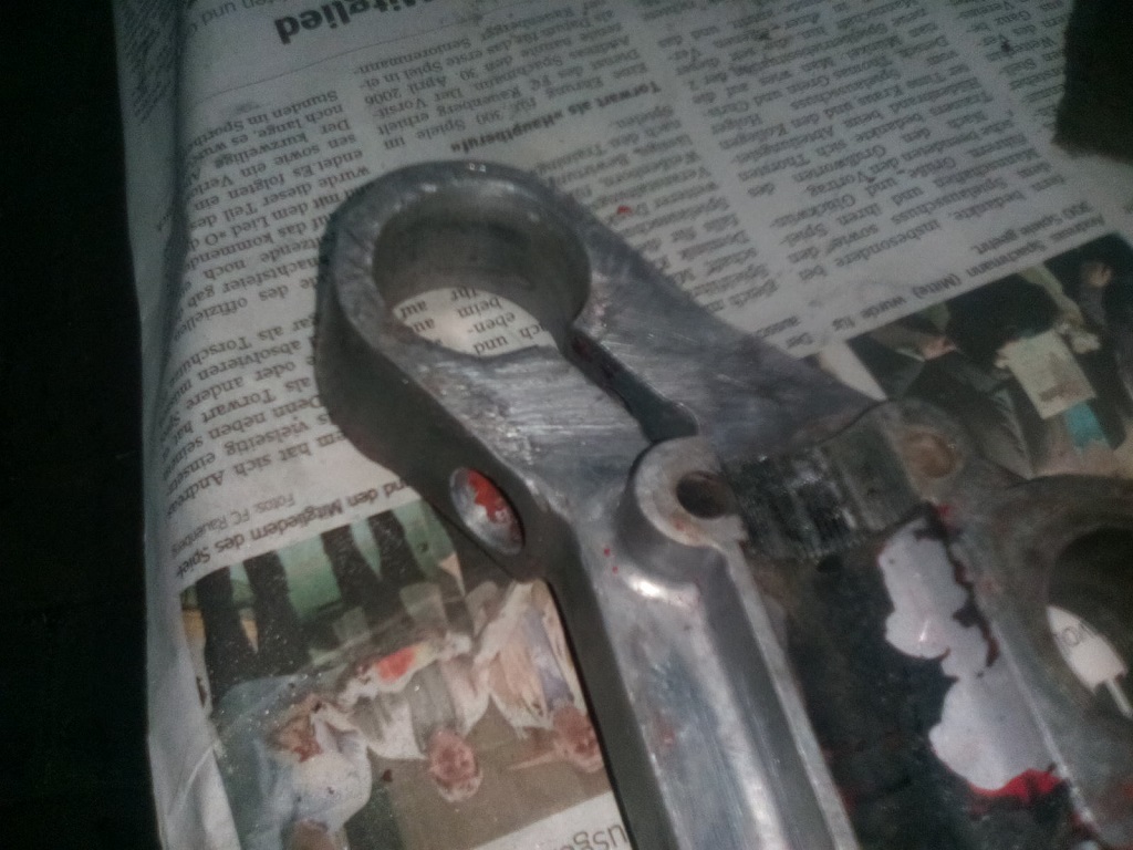

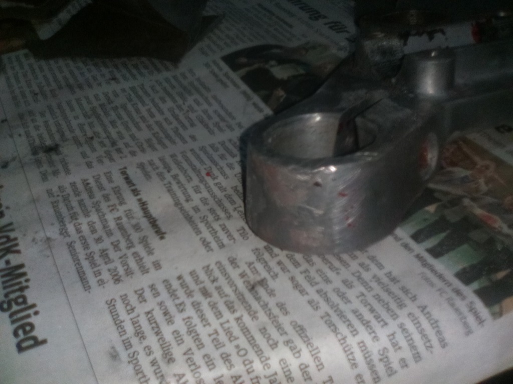

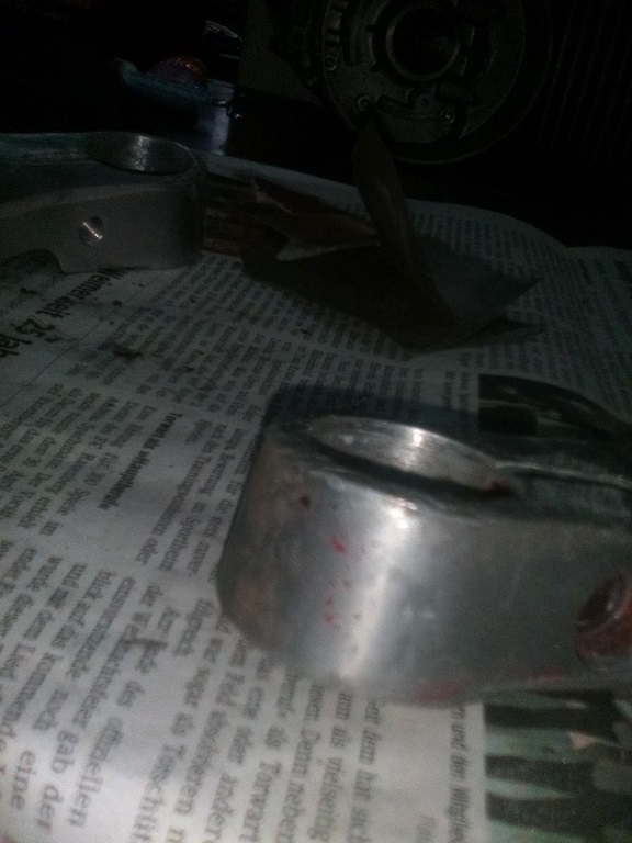

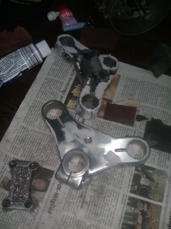

ich hab gestern mal die Gabelbrücken meiner stark ramponierten CS75 in Angriff genommen. Eigentlich wollte ich sie wie original schön blank polieren, aber nach dem entfernen der alten aufgepinselten schwarzen Farbe sind zwei von zahlreichen Hammerschlägen stark malträtierte Teile zum Vorschein gekommen. Die untere Brücke wäre ziemlich ok, aber die obere ist unmöglich blank und schön zu restaurieren. Also hab ich die Macken glatt gefeilt, geschliffen und gespachtelt. Dann werden sie halt doch lackiert, helles silber, dann kommt es dem original einigermaßen nahe.
Eigentliches Problem ist das verbogenen Steuerrohr. Ich finde im ganzen Netz keine Bezugsquelle für irgendein Steuerrohr, es hätte ja sein können, daß eines von Hercules und co passt.
Gibt´s die Dinger gar nie nicht einzel zu kaufen? Muß man das drehen lassen? Evtl. kann man das alte richten bzw. so weiterverwenden, aber ein gerades wäre mir lieber.
Tips werden gerne angenommen :-).

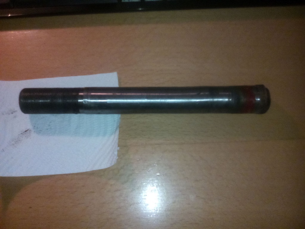

Also das Rohr ist insgesamt 232mm lang, das Gewinde oben hat ein Durchmesser von 25mm und der Gewindebereich ist 56mm lang. Gewinde müsste ich schätzen, hab leider keine Gewindelehre. Kann das sein, daß es 25x1 ist? Ich zähle auf 20mm ca. 20 Rillen.
Danach kommt ein blankes Stück von ca.4mm. Dann ist ein Absatz ins Rohr gedreht und es hat ab da einen Durchmesser von 26mm. Der Bereich ist ca. 135mm lang, danach ist es wieder abgesetzt und hat im Bereich der unteren Klemmung in der unteren Gabelbrücke einen Durchmesser von ca. 27mm. Der Bereich ist ca. 28mm lang, danach noch ein Absatz und das Rohr hat einen Durchmesser von ca. 28mm, ca. 10mm lang einschließlich einer Fase.

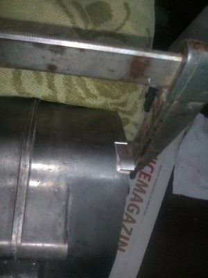

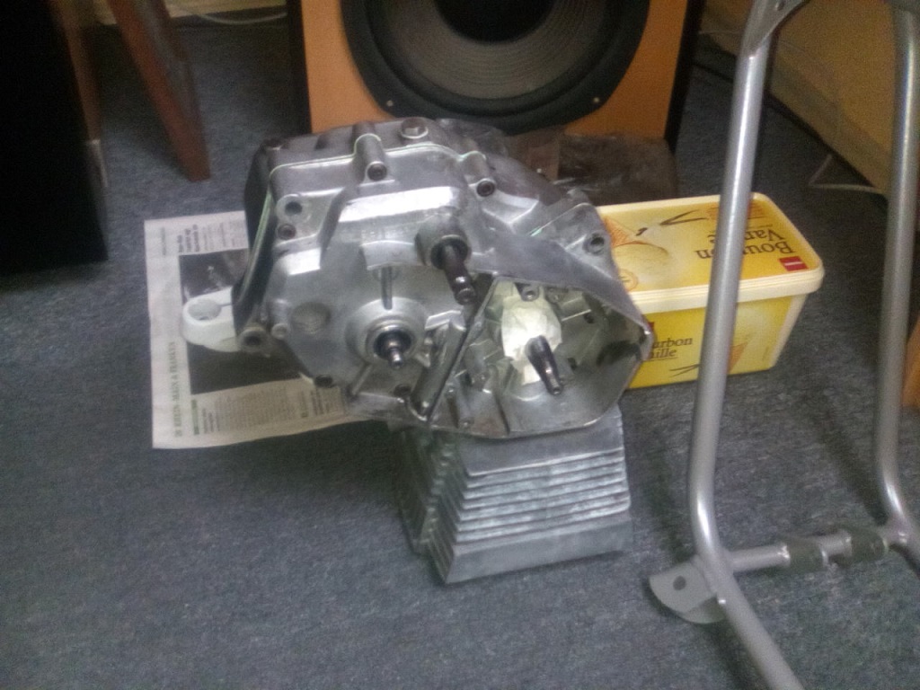

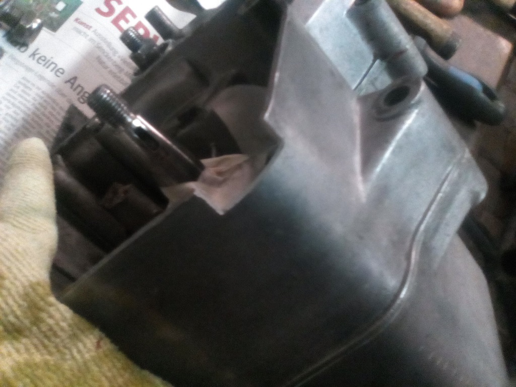

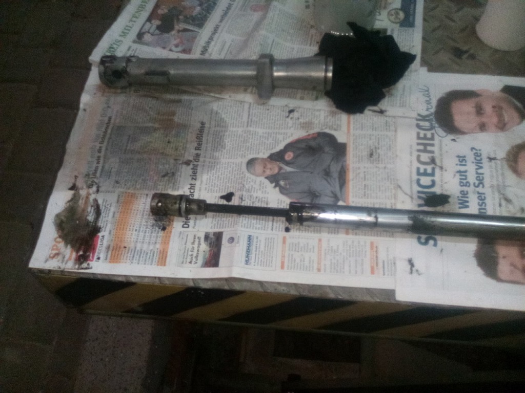

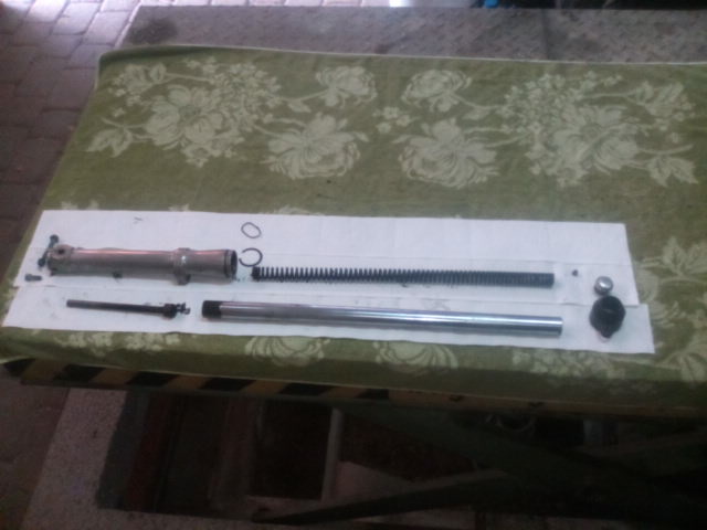

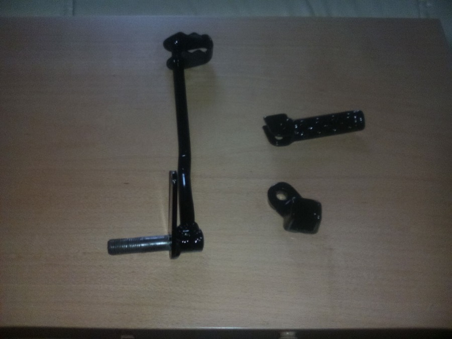

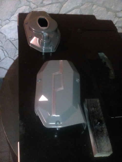

hab die Tage wieder bisschen gebastelt. Motordeckel in 2K Umbragrau lackiert, Fußrasten und Bremshebel lackiert, Gabel zerlegt. Die Gabelstandrohre sind erwartungsgemäß krumm, eines ca. 2mm, eines nur ca. 1mm. Die kommen die Woche weg zum richten, der schlechte Chrom bleibt aber erst mal so. Neue Simmerringe 30x40x7, jeweils zwei übereinander sind verbaut. Hatte ich so noch nicht gesehen, aber in einem anderen Thread hier im Forum hat das oldmoped ja kürzlich mal gesagt, daß es das öfters gab. Man lernt nie aus.

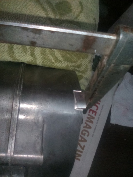

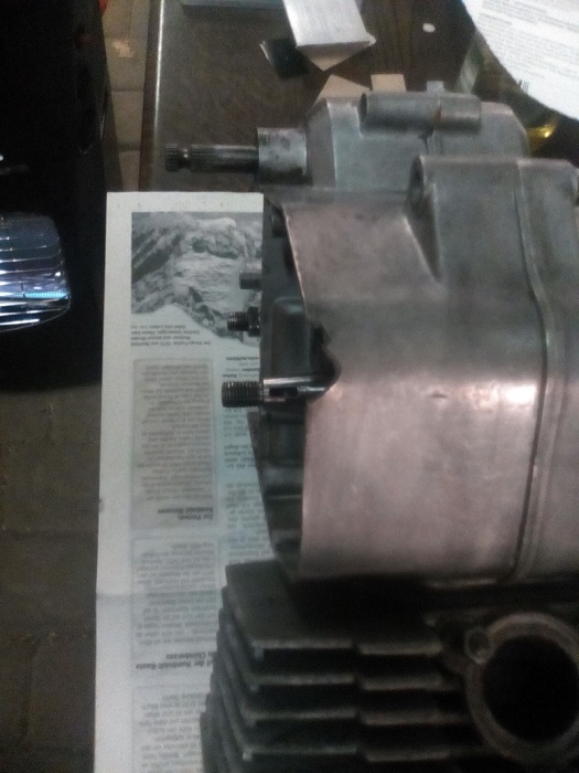

Den Motor hab ich größtenteils wieder zusammengefuddelt. Den Gehäuseausbruch wollte ich mit AluAgent einlöten, das wurde nix. Das Gehäuse führt die Wärme dermaßen gut ab, daß ich nicht die nötige Hitze zusammenbekommen habe um das Lot zum Schmelzen zu bewegen. Hatte dann auch keinen Bock mehr und hab das Teil mit 2K Kleber eingeklebt. Sollte auch halten.
Die eine Gabel hat mir sehr viel Spaß bereitet, da die Inbusschraube die von unten drinnen sitzt und das Dämpferelement hält sehr widerspenstig war, dann rund, auch die Torxmethode brachte nix. Dann wollte ich den Kopf wegbohren, das hat mir mehrmals den Bohrer an der Schneide beschädigt :evil: :D . hab dann mehrmals nachgeschärft und vor Frust mal einfach draufgehalten, die Hitze hat´s dann gerichtet :-). Schlitzschraubendreher draufgedengelt und auf einmal ging sie butterweich raus.

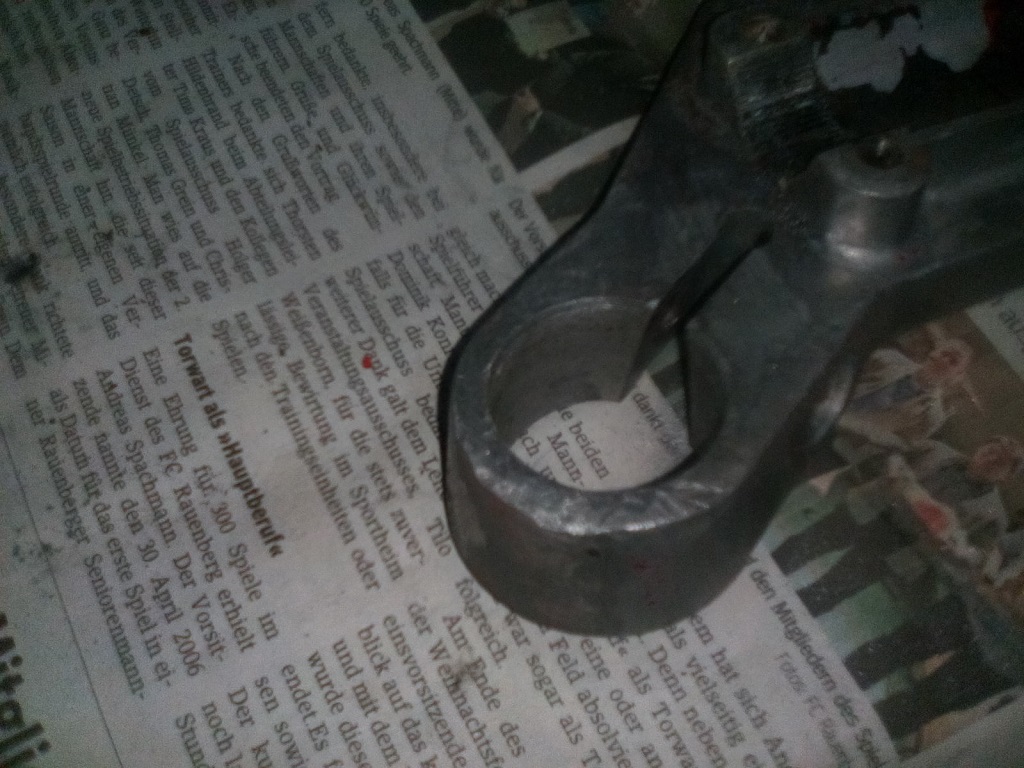

Ach ja, Lenkkopflager....nach langer Recherche, es passen die von der alten Vespa Ciao, supergeil :-). Tatsächlich waren die Lagersitze auch ins Rahmenlenkrohr reingedengelt...ging aber mit einkleben, mal sehen wie lange das im Fahrbetrieb ( irgendwann mal :-)) hält.
