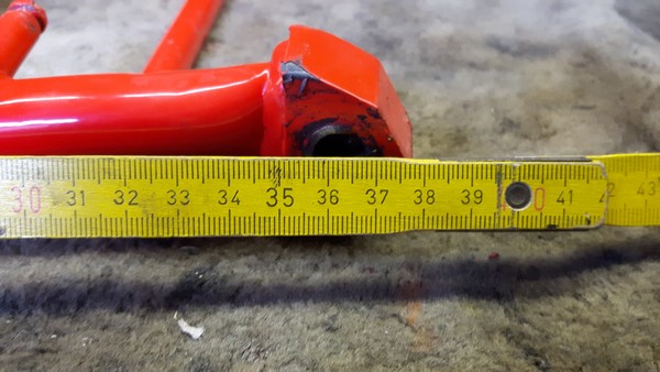

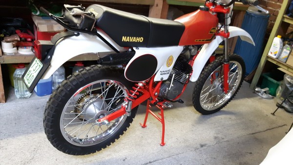

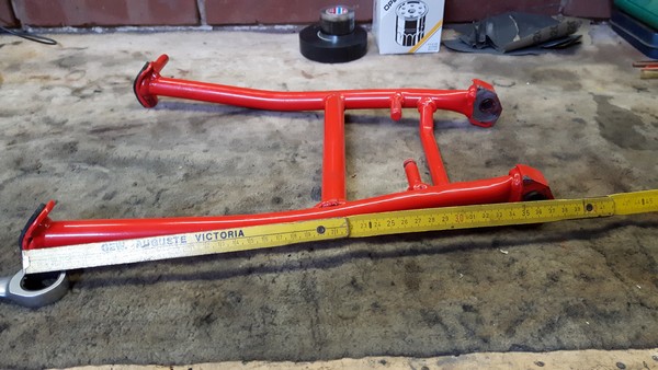

Soo, habe mich mit dem Ständer nochmal befasst, hab dann doch eine Lösung gefunden ::-
Jetzt ist es wie es soll, allerdings steht sie schon recht hoch, müßte man normalerweise kürzen den Ständer.
Hab für alle Fälle mal das Teil gemessen.
Wenn ich mir das mal so ansehe, ist möglicherweise bei ungenauer Herstellung schon eine Streuung möglich,
wenn die Aufnahmen oben schon etwas versetzt angeschweißt werden bzw. die Löcher darin oder in den Haltern
am Rahmen nicht genau gebohrt werden, hat das schon große Auswirkung wie das Mokick hinterher aufgebockt aussieht.

Klasse, aber was hat bei dir zum Erfolg geführt?
 Betreff des Beitrags: Re: Bitubo Unterschiede?
BeitragVerfasst: 1. Okt 2016 20:31
@Kalle
Hab oben in die Stahlklötze Löcher gebohrt, M5 Gewinde reingeschnitten und Sechskantschrauben reingedreht,
somit kann ich jetzt den Anschlag des Ständers passend einstellen. So geht's ::-
Ich schätze mal bei den Ständern wo es passt, sind die oberen massiven Stahlklötze einfach
in einem anderem Winkel angeschweißt, kann ich mir nicht anders erklären :o
Ich denke mal ich lasse das so, noch eine völlig verschlissene Buchse oben wechseln
und dann soll das gut sein.
Interessieren würde mich aber schon ob die Ständer alle gleich lang sind oder ob es Unterschiede gibt,
kannst ja den bei deiner 80ger mal messen!!

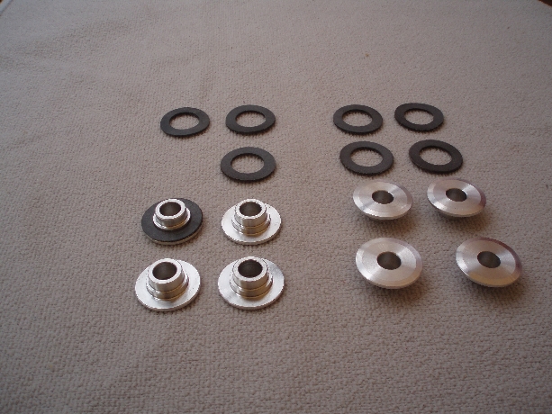

Habe mal vor Jahren von jemandem selbst gedrehte Adapterscheiben für die Gelenke der Bitubos im www gekauft. Weiß nicht mehr, wer das war. Wisst ihr das? Habe meine Bitubos nun restaurieren lassen und den Verdacht, dass ich nicht mehr alle 8 Lagerschalen finde, bzw. da sind seinerzeit welche beim Ausbau gebrochen.
BeitragVerfasst: 25. Nov 2016 11:30
Beiträge: 6445
Meinst du diese Teile?
Bitubo.jpg [ 173.68 KiB | 9725-mal betrachtet ]
Herstellung hab ich ja mal hier beschrieben. Wäre was für nen CNC Dreher/Fräser als Kleinserie
BeitragVerfasst: 25. Nov 2016 18:27
Ja, die meine ich. Deinen Thread kannte ich natürlich, hatte ihn nur nicht sofort gefunden. Es gab mal jemanden, der die gedreht und verkauft hat. Habe mir den Namen blöderweise nicht gemerkt.

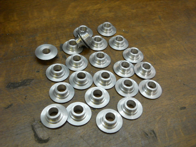

BeitragVerfasst: 30. Nov 2016 09:02
Beiträge: 62
Wohnort: Waldsee
Hallo Ronco
Das war wohl ich, der die verkauft hat.
Ich müsste noch einen Satz haben, falls Interresse besteht, schau ich mal nach.
Gruß, Tom
