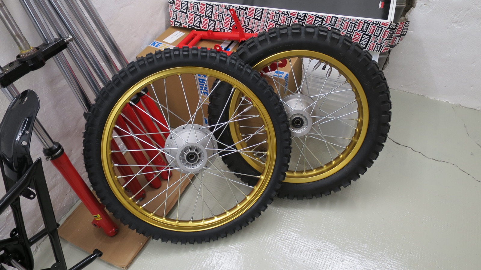

BeitragVerfasst: 11. Sep 2019 08:00
Beiträge: 622
Guten Morgen,
Reifen sind drauf, und weiter gehts mit dem Aufbau.
Hat jemand mal ein Bild von den Schwingenbuchsen zur Hand...
2.jpg [ 382.17 KiB | 9252-mal betrachtet ]
 Betreff des Beitrags: Re: Felgen Frage...
BeitragVerfasst: 11. Sep 2019 08:32
Beiträge: 6445
Meinst du jetzt die Buchsen die in die Schwinge kommen und durch welche die Schwingenachse kommt. Also da wo die Schwinge sich im Rahmen dreht?
Oder meinst du die Buchsen welche auf die Radachse zwischen Hinterrad und Schwinge kommen?
BeitragVerfasst: 11. Sep 2019 09:39
Beiträge: 622
Genau die...
BeitragVerfasst: 11. Sep 2019 10:04
Beiträge: 820
Sind das nicht Nadellager bei der Aspes?
BeitragVerfasst: 11. Sep 2019 10:36
Beiträge: 6445
italomoped hat geschrieben:
Die ersten Alutank (bis Rahmennummer 661) und sicherlich auch ja noch älteren die GFK Tank Modelle hatten noch Buchsen drin. Danach die Nadellager und der Zusatzhülse.
Ich hab da noch keine Buchsen ersetzt, weiß ich auch nicht die Maße (sind aber auch keine Normteile). Aber wenn dann würde ich so vorgehen und mir RG7 Buchsen passend machen (oder machen lassen).
Das Achsmaß ist ja vorgegeben und die Aufnahme in der Schwinge kann man auch messen. Jetzt muss man noch das Innenmaß im Rahmen ermitteln, davon dann die Schwingenbreite abziehen. Von dem Maß die Hälfte und man weiß wie dick der Bund der Buchse links und rechts sein muss.
