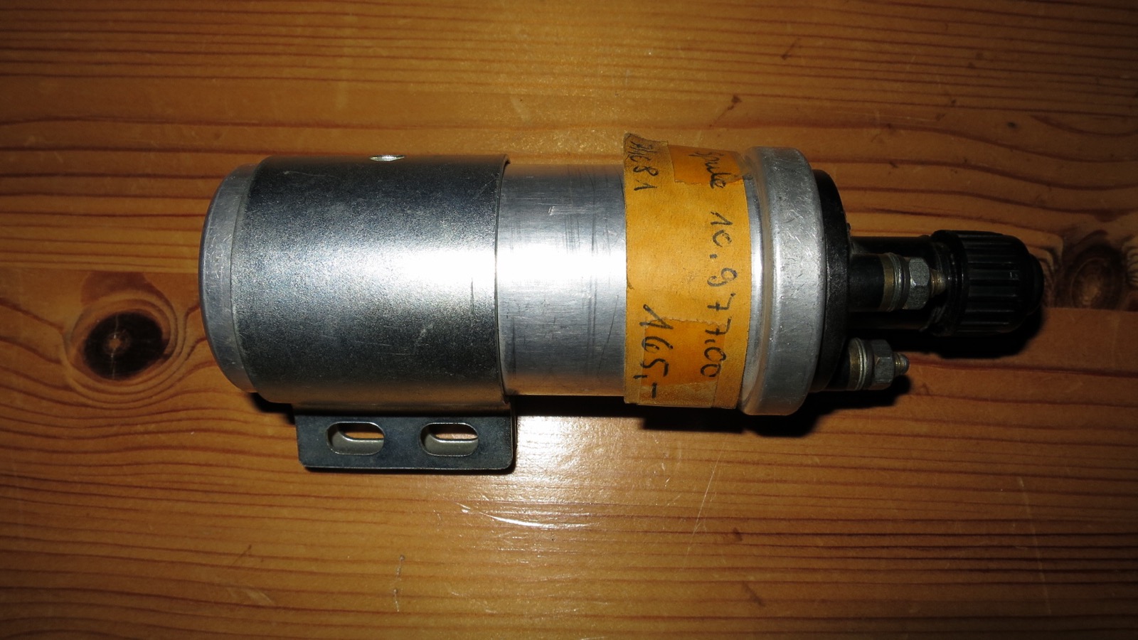

 Betreff des Beitrags: Re: Motor springt nicht an...
BeitragVerfasst: 11. Mär 2020 19:41
Beiträge: 622
Damit hat sie eben schonmal ein Tönchen von sich gegeben, nicht viel, aber Ausbaufähig.
Die gute alte Zeit...
BeitragVerfasst: 11. Mär 2020 23:00
Vielleicht ein "CORONA" Bierchen ... ?
Gibt es ... aber vermutlich ausverkauft...
Lass dich das schmecken...
Lass es aber kein - resignationsbier- sein...
Wenn so eine " Mimose " nicht rennen will, kann es tausend Gründe haben ...
Es sind mittlerweile nahezu alle genannt,
Der Preis auf der neuspule ist " DM 145,-" :?: :?:
EIN TRAUM !! :!:
im Gebiet um dich rum sind doch auch minarelli fuzzies...
Da muss doch einer Beisein der " Rat " oder " Tat " hat.....
BeitragVerfasst: 12. Mär 2020 09:09
Beiträge: 622
Guten Morgen,
das Pils gestern Abend war lecker, ein Motivations Bier...
Der Preis auf der Spule ist 165,- DM.
Schon damals nicht billig.
Hier in meiner Gegend gibt es nur Malaguti also Franco Morini, aber da können ja die gleichen Probleme auftreten...
