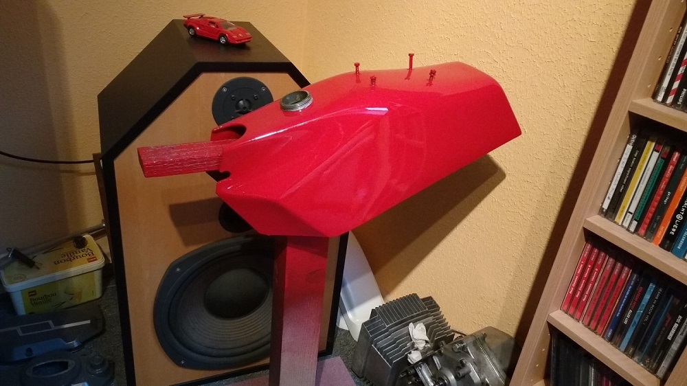

ich hab die Tage wieder mal ein wenig gebastelt. Den Tank habe ich jetzt nach füllern, schleifen in schönem 2 K rot lackiert. Ob der Tank letztendlich gasdicht ist und ob das Wagner Siegel innen hält, wird sich irgendwann zeigen. Versuch macht kluch :-).

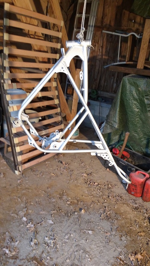

Hi, heute war es Gott sei Dank mal halbwegs warm genug, dem Klimawandel sei dank :roll: . Hab den Rahmen der Kleinen in schönem Weißaluminium RAL 9006 lackiert. Das Rot vom Tank kommt auf dem Foto total falsch rüber, sieht in echt nicht so rosa aus.

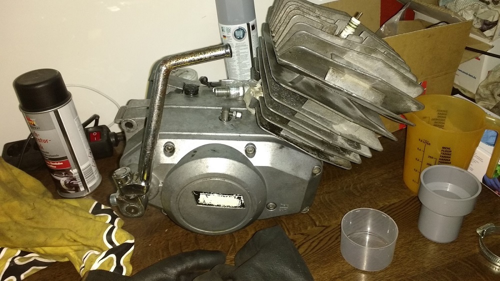

Und zu Weihnachten hab ich mir via subito.it einen zweiten Motor gekauft. Ist zwar nur ein 4 Gang und ist auch kein Compact System Motor, aber ein zweites Aggregat kann ja nie schaden.
Aber es wird weiterhin langsam vorangehen, die 350er Cagiva ist vorrangig und sieht schon ganz gut aus. Die kleine DKW bzw. eigentlich schon einen schnöde Sachs, läuft jetzt auch wie gewünscht.

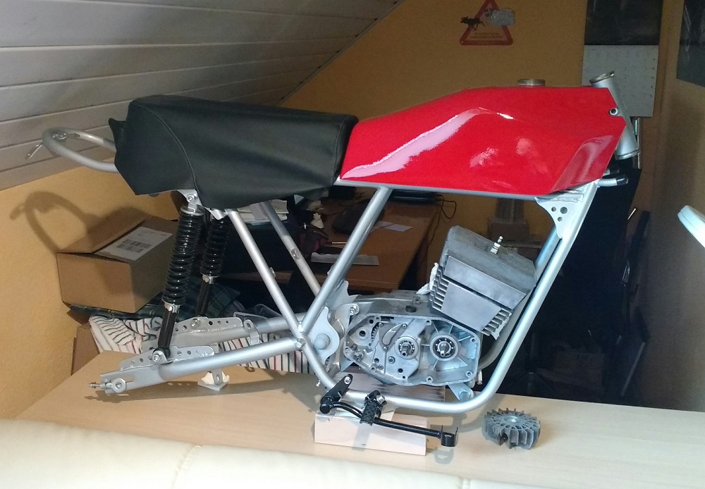

mal ein paar Teile zusammengesteckt. Sieht schon mal nicht soooo schlecht aus

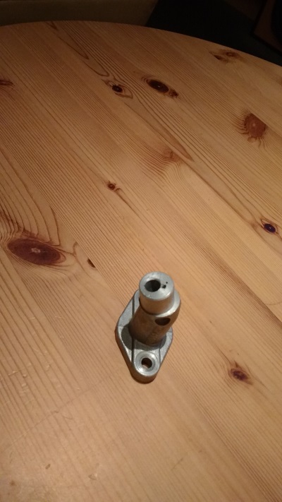

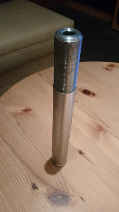

ein neues Steuerkopfrohr bzw. Bolzen hab ich machen lassen. Ist massiv, aber zumindest hat es ein Loch unten mit Gewinde für die Schutzblechbefestigung und oben eins wo man pro forma den Überlaufschlauch des Tankdeckels reinstecken kann.
Den fehlenden Ansaugstutzen hab ich jetzt dann doch bei Zweirad Zimmermann besorgt. Durchlass 6mm und die "Aufbohrsicherung" in Form von Vertiefungen beidseitig, Spielverderber :-). Aber das Problem ist lösbar, und ich hab erst mal was mit dem ich weiter arbeiten kann. Und der neue Dellorto 12 14 passt optimal drauf.

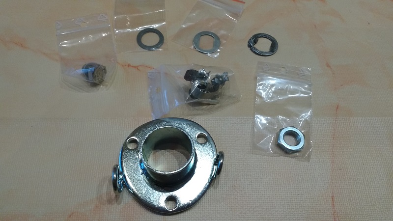

dank Leminarelliste hab ich diese Woche noch ein paar fehlende Kleinteile bekommen. Der Unterbrecherkontakt für die Ducati Zündung ist zwar auch via ebay erhältlich, jedoch machte bei dem die Feder einen zu großen Bogen, und wenn man den Abstand auf 0,35 bis 0,4mm einstellen wollte, scheuerte die Feder an der oberen Spule.
Jetzt kann ich bei Gelegenheit das Motörchen wieder komplett machen :-).

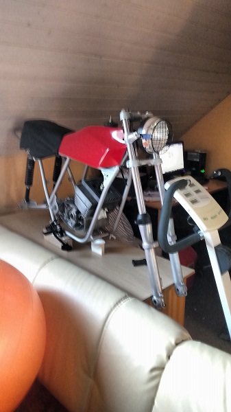

ich hab die Tage auch wieder mal ein wenig Zeit für meine Kleine Aspes gefunden. Vorderradfelge bleibt wie sie ist, ein wenig gewienert, das reicht. Beim Hinterrad bzw. der Felge war Handlungsbedarf. Zwei Speichen fehlten, ein paar andere verbogen. Habe heute beim Heumann in Lützelbach neue Speichen geholt, VA, 36 Stück für knappe 30 Euro. Ausgespeicht isse auch, der Felgenring braucht allerdings auch ein wenig Pflege, ganz so vermackt kommt sie mir nicht ans Moped. Aber wie neu soll es auch nicht aussehen.
So sieht sie gerade aus:
IMG_20180213_155226552.jpg [ 321.2 KiB | 9433-mal betrachtet ]

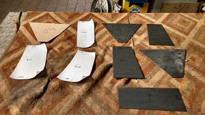

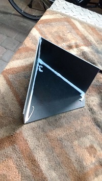

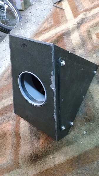

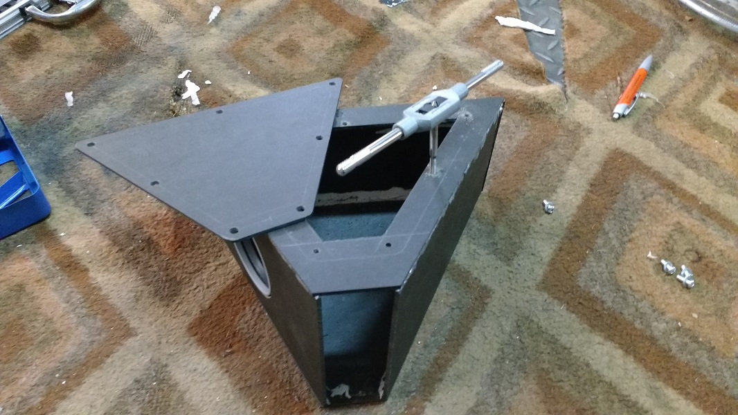

Da die Gute keinen Luftfilterkasten mehr hatte, hab ich da mal angefangen zu basteln. Kunststoffplatten hatte ich noch was hier, aber fragt mich nicht was das genau für ein Material ist, auch egal. Dazu ein wenig HT Rohr und ein gängiger Filter, JB Weldt Kleber, Förch Kleber und Zeug aus dem Bestand. Erst mal Schablonen angefertigt, die Teile ausgesägt und mit Klebeband zusammengefügt, um zu schauen ob der Kasten auch ins Moped passt. Aber ganz fertig ist er nicht, die Filteraufnahme ist noch in Arbeit.
IMG_20180726_172617691_HDR.jpg [ 294.04 KiB | 9433-mal betrachtet ]
