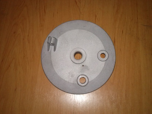

also die Bremsankerplatte passt zwar, aber ich brauch da eine andere, welche weiß ich noch nicht, auf jedenfall habe ich nicht die Vorrichtung für die Strebe an der Bremsankerplatte, den Nippel am Standrohr hat`s !
Wer weiß den wie die Platte genau aussieht ggf. hat so eine über?
Gruß Werner

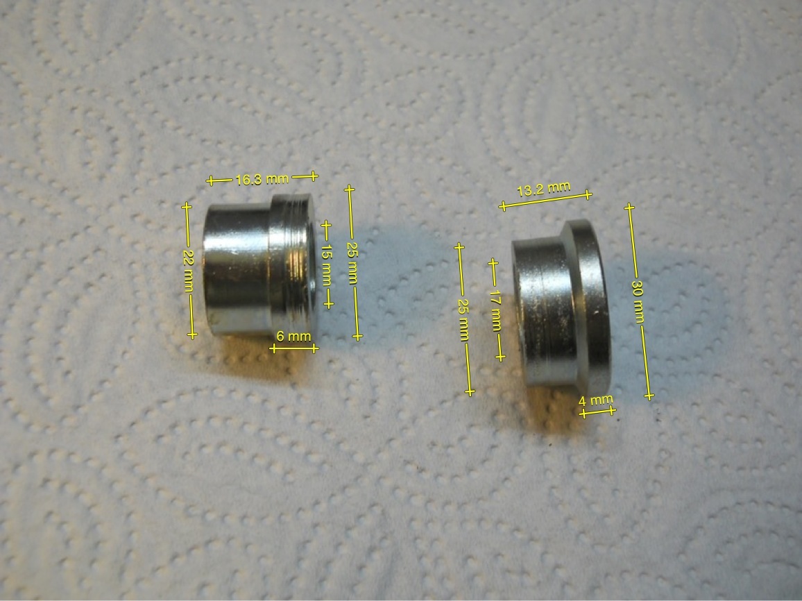

So bin eben erst zum messen gekommen und ich hab so 120mm unten zwischen den Tauchrohren. Die Standrohre haben 130mm Innenmaß.

Hab auch die Bilder von den unterschiedlichen Distanzbuchsen gemacht, kann ich aber erst morgen hochladen.

,,, du schreibst: Was ich nicht verstehe du schreibst deine Gabel hätte die Bohrung für eine Zugstrebe??
Nö, am Tauchrohr hat`s den Nippel zum festklemmen der Bremsplatte.
Sieht man auf den einen Bild schon recht gut.

Also Werner, bei mir sieht das anders aus.Ich hab keinen Zapfen an der Gabel und keine Nut in der Ankerplatte. Meine Ankerplatte wird mit ner Strebe die am Tauchrohr verschraubt ist festgehalten.So wie bei meinen Großen.Du hast da ganz andere Tauchrohre.Da sind ja auch auch Schutzblechhalterungen dran wie sie bei ner Trial zu sehen sind.Die erinnert mich an die Malaguti Big Franz Gabel.

gab`s überhaupt mal so eine Vorderbremsversion oder hab ich mal wieder eine Exotische besonderheit wo keiner mehr durchblickt, zumindest alle Aspessen wo ich kenne haben eine Strebe für die Bremsplatte, in meiner Version kenn ich`s auch nur von den Malaguti`s.

Die Ersatzteilliste kennt nur die "Nasen"-Version.
Ich glaube nicht, dass du was exotisches hast. Irrgendwas passt halt nir nicht zusammen. Immerhin hat deone Gabel einen Aspes-Aufkleber drauf.

hier erst mal das Bild der Distanzbuchsen, Links für vorne Rechts für hinten
