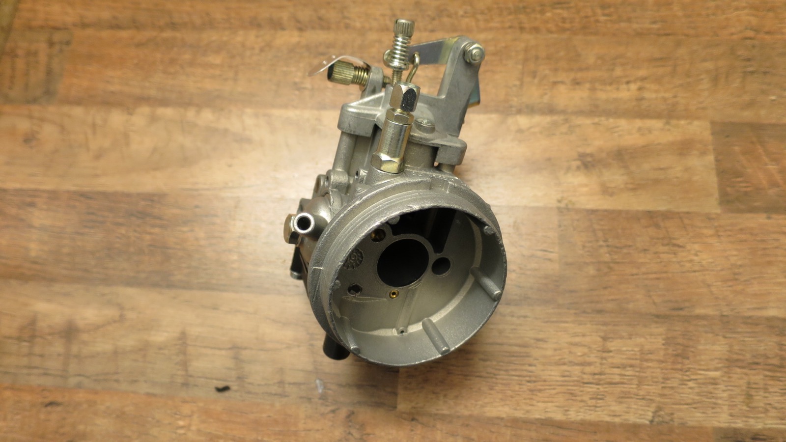

Kannst du mal mehr Bilder von dem „Adapter“ machen, wird sicher einige hier interessieren.
BeitragVerfasst: 24. Dez 2019 09:21
Beiträge: 622
Guten Morgen u.Frohe Weihnachten...,
der Ring hat folgende Maße:
Außendurchmesser: 64mm
Innendurchmesser: 62mm
Tiefe: 13mm
Wichtig ist das der Ring sauber in die Korkdichtung greift, damit es auch dicht ist.
Daher auch die nicht ganz Originalen Maße, die müßten aussen eigentlich 62mm haben.
BeitragVerfasst: 24. Dez 2019 09:50
Beiträge: 6445
Man könnte ja noch das Halteblech mit Bohrungen versehen um einen besseren Luftzustrom zu gewährleisten.
Oder aber die Befestigung quasi als „Dom“ erstellen, so dass der wenn er am Vergaser anliegt gerade ausreichend den Ring klemmt.
Gefällt mir richtig gut die Idee mittels eines Ringes einen 19/19 D zu „pimpen“

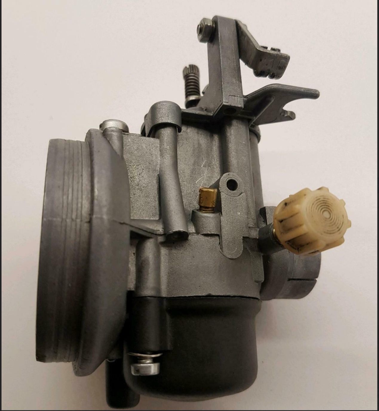

Diesen 19.19 Vergaser gab/gibt es doch auch Original mit einem 62mm Anschlussflansch.
Hab schon das ganze Web auf den Kopf gestellt, aber nichts gefunden.
BeitragVerfasst: 24. Dez 2019 13:28
Beiträge: 6445
Der Originale mit Bund ist ein SHB 19.19 B (B = Bestens)
Den welchen du hast ist ein SHB 19.19 D (D = Doof)
Dann gibt es noch von den Roller Fuzzis den SHB 19.19 E (E = Evtl.)
Da muss man den Deckel umbauen, da die Roller eine Bowdenzugumlenkung verbaut haben.
B57CF75E-3D9A-4932-8D63-D8146CFA0778.jpeg [ 302.78 KiB | 15983-mal betrachtet ]
Hier wird so einer in Neu bei Ebay angeboten

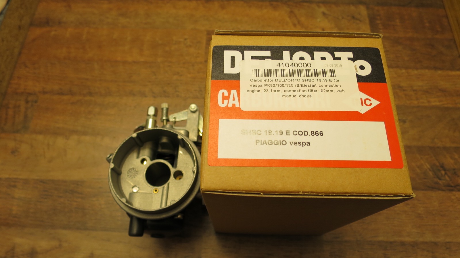

Den 19.19 E hab ich hier in neu liegen.
Die beiliegende Schelle deutet aber auf eine Gummitülle zum Ass hin, das würde dann schon ein bisschen eng.

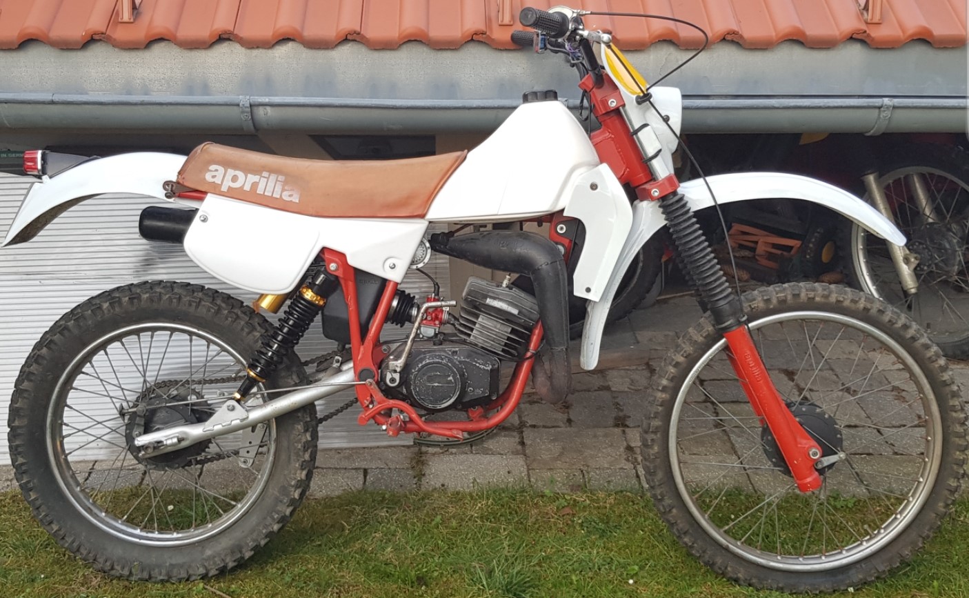

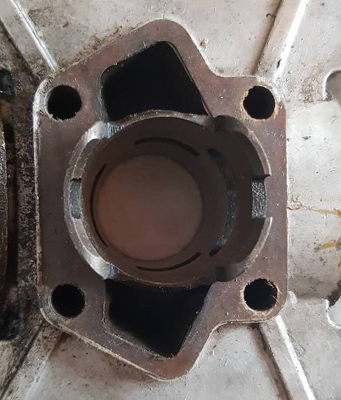

Hi Kalle,
meiner ist weder ein Aspes, noch ein Fantic Zylinder.
Hier mal paar Bilder, Danke.
Pascal
