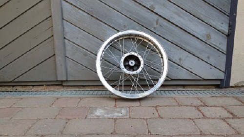

die hintere Felge hat jetzt neue Speichen und ist gerade weg zum zentrieren:

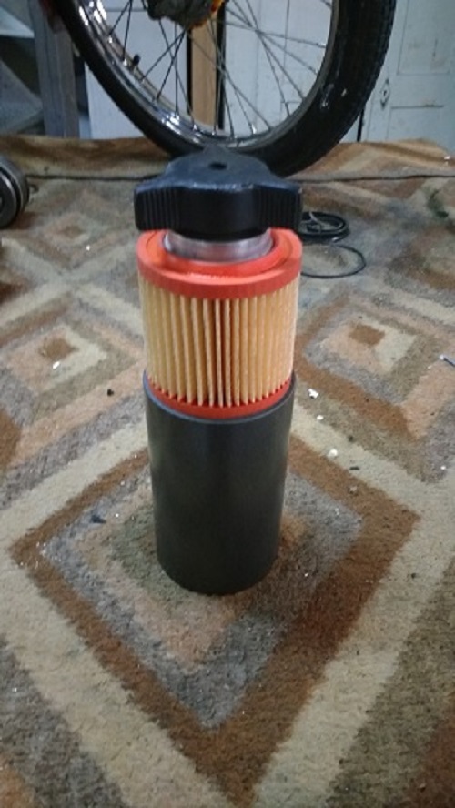

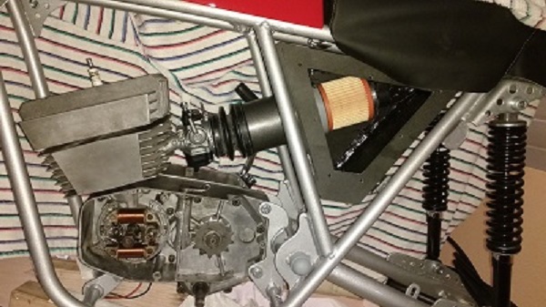

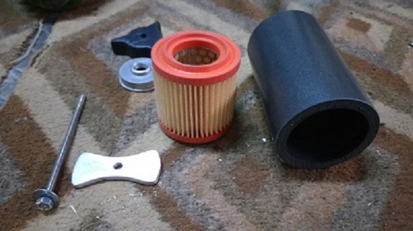

Am Luftfilter hab ich auch mal weiter gebastelt, für den Anfang wird das so gehen. Der Faltenbalg ist eigentlich zu kurz, aber da es den bei Kalle so praktisch gab :-), hab ich den mal genommen und mit dem verstärkten Rohr passt mir das erst mal.

Naja wenn man eine Aspes ab Baujahr 1978 hat, passt der Vergasergummi bei Vorhandensein des originalen Alurings und Luftfilterkasten perfekt.
Bei deinem Projekt musstest du dir eben was einfallen lassen, aber das stellt wie man sieht kein Problem dar ::-

Mist, so hatte ich das nicht gemeint, natürlich passt dein Faltenbalg bei euren Modellen, sorry :-). Ich war ja froh, überhaupt was zu bekommen mit dem ich basteln kann. Das ungünstige an der jetzigen Variante ist nur, dass das Rohr ein separates Bauteil ist, weil ich sonst den Kasten nicht ins Moped bekommen würde. Vielleicht finde ich ja mal einen längeren Balg, aber erst mal alles gut.

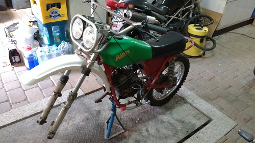

mir ist ein Teileträger über den Weg gelaufen:

Blöd, daß der Rahmen des Teileträgers viel besser ist als der von meinem Projekt, aber ist halt jetzt so. Dasselbe Moped, aber doch vieles anders. Die Sitzbankgrundplatte ist bei der grünen Aspes nicht aus rostigem Metall, sonder aus GFK. Der Lufikasten hat andere Halter am Rahmen. Der Tank hat eine andere Halterung. Meine rote hat Alu Hochschulterfelgen, die grüne hat verchromte Stahlhochschulterfelgen. Außerdem Halterungen für einen Motorschutz. Da ich jetzt schon einige Teile nachgefertigt habe die ich jetzt von der grünen nehmen könnte, kann ich mir zumindest eine schöne und eine für Wald und Wiese zusammenfuddeln ::- .
Die grüne hat einen super Kotflügel vorne, und einen ebenso guten Alukotflügelhalter.

Ironiemodus an: boh nicht nur billige Alufelgen, sondern stabile Stahlfelgen. Dann noch Vollnaben, statt Halbnaben :lol: . Ironiemodus off.
Das grüne Teil ist quasi die Sparversion und je nach Baujahr eben hier und da anders.
Aber so kommt ein Teileträger nach dem anderen ins Haus und schon kannst du bald in unseren Stuhlkreis, der Jäger und Sammler :roll:

Die Deluxe oder Crossversion der CS 75 hat richtige Kegelrollenlager am Lenkkopf, sieht zumindest auf Bildern oft so aus. Geht also noch besser. Der Verkäufer der Grünen hatte noch so eine wie meine und die Grüne da stehen, die hatte schnöde Chromfelgen, nicht mal Hochschulter. Noch billiger.
Mit dem "besseren" Rahmen meinte ich, da ist nix drangeschweißt und nix verbogen, aber irgendwas ist ja immer.

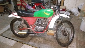

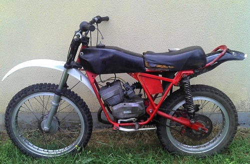

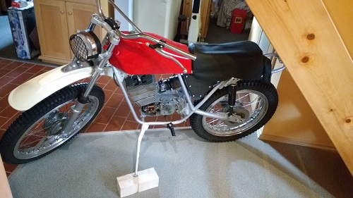

ich hab wieder mal ein paar Teile angebaut. Den Kotflügelträger von dem Teileträger und das super originale Schutzblech vorne. Dazu gab´s neue Reifen, Lenker neu und Hebelarmaturen. Aber es wird weiterhin langsam voran gehen, aber es sieht schon mal ganz hübsch aus :-)

Der Teileträger wird zum Ersatzmotorversuchsfahrzeug, juhu :-), der Aufbau läuft. Hab spaßeshalber mal die Lichter von einem Honda SXR Roller draufgelegt, sieht aus wie von Friedel Münch geplant, lach. Aber hinbauen tu ich das nicht.

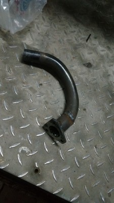

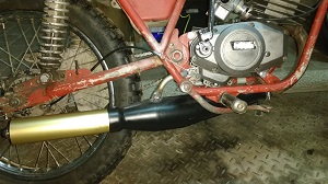

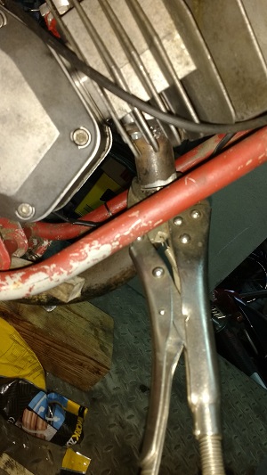

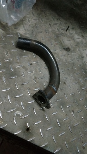

ich hab mal meinen Teileträger komplettiert. Ein Krümmeranschlußstück für den P4 Motor hab ich mir gebaut, einen alten Krümmer einer Hercules Supra mit 26mm Innendurchmesser angepasst und einen Billigauspuff aus Ebay für Mofa Mopedtuning hatte ich auch noch in neu hier rumliegen.

Der Auspuff ist erstaunlicherweise gar nicht soooo laut wie ich dachte, man kann nämlich einfach durchkucken, Absorbtionstüte halt. Lichter hatte ich noch diverses liegen, damit die Kiste nicht ganz so verboten aussieht wenn ich damit über die Feldwege fahre :-). Tankhalterung aus Bestandskrusch gefertigt, Killschalter angebaut, Lichter verkabelt und und und.
