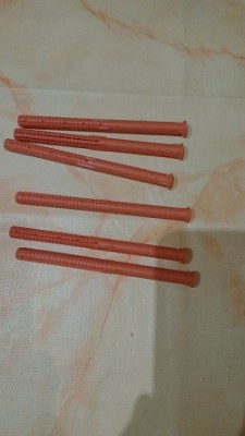

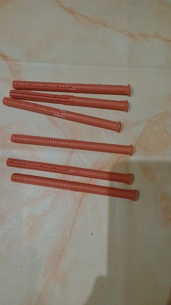

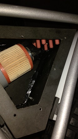

Dann ein paar Rahmendübel gekürzt und in den Lufikasten gebohrt und verklebt. Macht das Ansauggeräusch etwas leiser, und zum Abstimmen kann man versuchsweise Löcher auf und zu machen.
IMG_20190115_212435995.jpg [ 292.87 KiB | 9602-mal betrachtet ]
IMG_20190115_213604674.jpg [ 269.79 KiB | 9602-mal betrachtet ]
IMG_20190115_215106419.jpg [ 272.23 KiB | 9602-mal betrachtet ]
IMG_20190115_215116289.jpg [ 301.02 KiB | 9602-mal betrachtet ]
Der Lufideckel hat jetzt auch ne Dichtung aus 2mm Gummi bekommen.

Deine Luftfilrerlösung mit den Dübeln ist witzig. Erinbert mich an den Miniluftfilter der Malaguti Ronco mit den zwei Stöpseln.Das Ansauggeräusch sollte damit wirklich leise sein. Fraglich ist, ob genügend Luft angesauft werden kann. Da hilft nur ein Fahrversuch.
Du Könntest aber auch einen größeren Trichter stattdessen einsetzen. An Fußballfanfaren gibt es die Hörner. Die sind länger als die Dübel, ragen also tiefer in den Lufi-Kasten rein und könnten mit dem Trichter nach unten eingebaut werden. Die Hornform sorgt für eine günstige Luftströmung. Bei den Fantics wird dieses Schalldämpfungsprinzip verwendet. Der Schall wird im Rohr mehrmals gegen die Rohrwände reflektiert und zurückgeleitet. Je länger das Rohr, desto effektiver.
BeitragVerfasst: 22. Jan 2019 00:33
Beiträge: 638
@minersbikes: Danke, ist halt viel Fuddelarbeit und es ist bei weitem nicht alles perfekt oder hochwertig, macht aber Spaß und ich bin mal gespannt was dabei rauskommt, eine Zulassung wäre natürlich perfekt, aber wenn nicht, ist es auch recht :-)
@Dirk: Ich hab noch eine Privileg Duomot mit einem Minarelli P3 Motor, da sitzt ja das kleine Lufigehäuse direkt auf dem Vergaser wie bei vielen Mopeds und Mofas. Bei der Privileg sind auch Hülsen im Gehäuse, wahrscheinlich sogar ähnlich dem Lufi der Ronco. Da hab ich das mal so gemacht. Die kleine Aspes soll ja erst mal mit 40 km/h laufen, zwecks einer eventuellen Vorführung beim TÜV, reicht die Luftmenge denke ich erst mal aus. Falls nicht, gibt´s weitere Dübel :-). Für Fahr bzw. Abstimmungsversuche sind die Löcher auch ganz gut, weil man die immer mal auf und zumachen kann. Die Privileg hat jetzt auch vier statt zwei Hülsen und einen anderen Vergaser :-)
Falls es immer noch zu laut sein sollte, könnte man noch Trennwände in den Kasten basteln, stimmt!

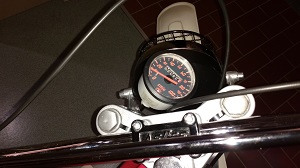

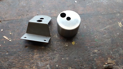

ich hab mal wieder was gebastelt. Es ging um den Tacho samt Befestigung. Ein Gehäuse fehlte mir auch noch.

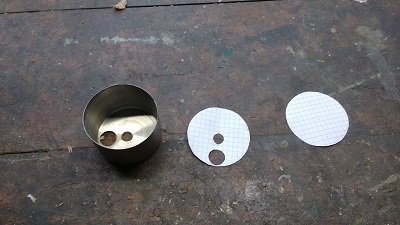

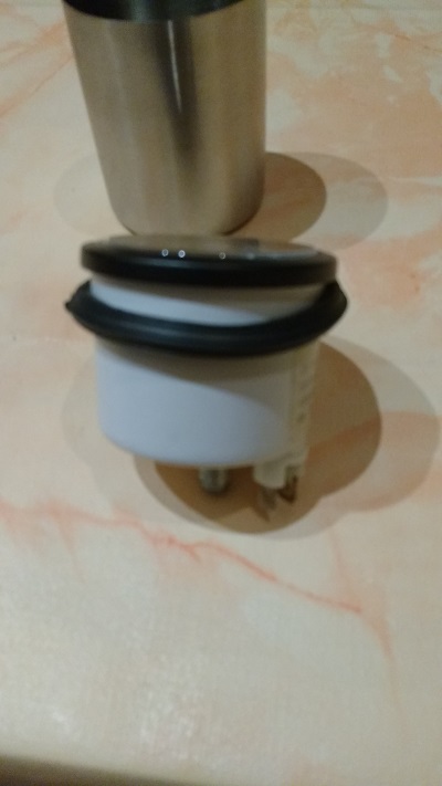

Ein Edelstahl Zahnputzbecher vom Hagebaumarkt war vom Durchmesser her optimal. Dazu ein Dichtgummi aus dem Abflußrohrregal, der hat sogar einen kleinen Falz unten, der sich perfekt auf die Kante des Bechers setzt. UV Beständig wird der Gummi vielleicht nicht sein, aber für 85 Cent gehe ich das Risiko mal ein :-). Den Becher musste ich natürlich kürzen und Bohrungen für die Welle, Beleuchtung und Befestigung anbringen. Dazu hab ich erst mal eine Papierschablone angefertigt, um zu sehen ob das so passt.

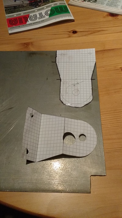

Genau so hab ich es mit der Tachohalterung gemacht. Erst eine Schablone aus Papier, gefaltet und gekuckt ob das funktioniert. Das Teil wird an den vorderen zwei Schrauben der Lenkerklemmung von unten befestigt.
IMG_20190202_081846983.jpg [ 359.93 KiB | 9508-mal betrachtet ]

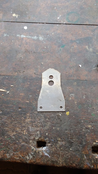

Dann auf 1,5mm Stahlblech übertragen, Bohrungen angebracht, mit dem Winkelschleifer ausgeschnitten und im Schraubstock gekantet. Ging so, 100 prozentig gerade wurde es nicht, geht aber.

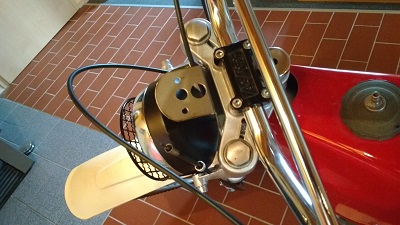

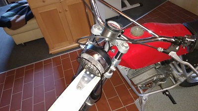

So weit ok. Der CEV Tacho ist neu und von 1990, mittlerweile würde ich einen mit schwarz weißem Zifferblatt suchen, aber ok. Die Tachowellenführung ist leider nicht gut. Ich bekomme den Tachoantrieb am Rad nur so montiert, daß die Welle genau senkrecht nach oben abgeht. Ich hätte sie lieber nach hinten gehen lassen, um sie in einem großen Bogen zu führen, ist besser wenn die Gabel einfedert. Aber gut, das bleibt erst mal so. Auch blöd ist die Tatsache, daß ich die Lampenhalter liebevoll rekonstruiert habe, die Welle jetzt aber am Lampengehäuse anliegt und dadurch einen blöden Bogen macht. Längere Lampenhalter wären jetzt klar besser, aber nuja. Vielleicht gibt´s ja eh nur ein Moped zum ankucken, da isses nicht so wichtig.
