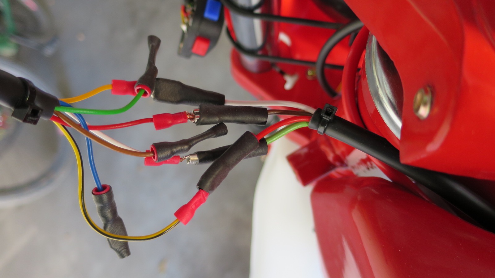

Bei meinem 2´ten Problem dem Lichtschalter, bekomme ich nur die Beleuchtung zum laufen.
Hupe und Killschalter zeigen keine Reaktion.
Vielleicht sieht einer von euch ja den Fehler, muß dazu sagen, bin auch ein wenig Farbenblind bzw. habe eine Rot/Grün/Braun Schwäche.
Die Lichtschalter Belegung sieht man auf Seite 5.
IMG_5827.JPG [ 208.08 KiB | 8726-mal betrachtet ]

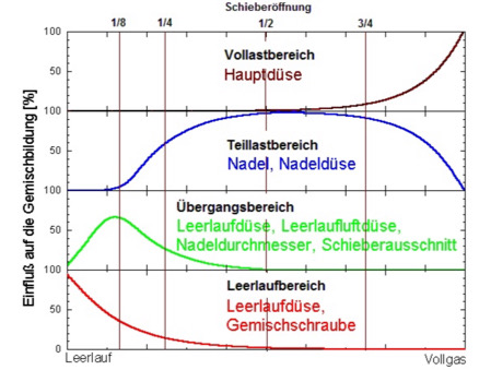

Hier mal eine schöne Grafik über die Einflüsse der Vergaserkomponenten über die Lastbereiche
96422E37-FEAD-4103-B184-2A0AAE6C3BA3.jpeg [ 66.81 KiB | 8708-mal betrachtet ]
Quelle: http://wespenblech.square7.ch/archiv/wi ... instellen/
Bezieht sich zwar auf einen anderen Vergaser als den deinigen, aber vom Prinzip ähnlich.

Ein PHB tut es genauso, aber ich dachte, dein Vergaser ist neu?
Zum Lichtschalter: Denk daran, der braucht Masse an den Schraublöchern
Wie stell ich das denn an...?
