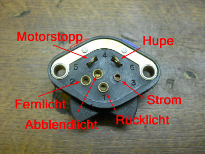

Den Beitrag hier kennst du?
:gu Lichtschalter
Ansonsten sauber Löcher in den Lenker zur Befestigung. Musste bisher noch keine zusätzliche Masseverbindung zum Lenker vorn3hmen.

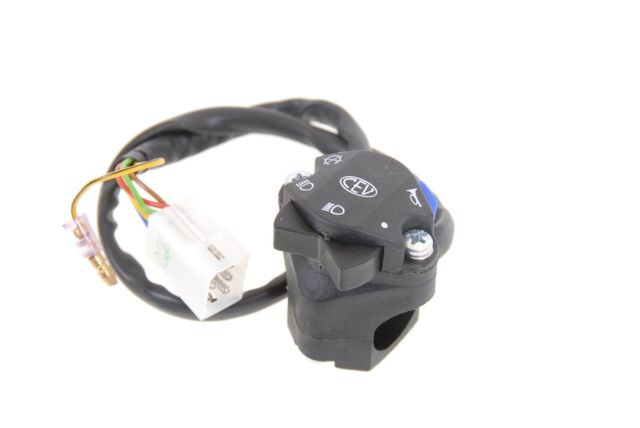

Das ist kein alter Schalter wo gebohrt werden muss, der ist zweiteilig. Die eigentliche Halterung sitzt schon am Lenker. wo man den Schalter nur noch aufschraubt.
Aber das mit der Masse habe ich gar nicht bedacht.
 Betreff des Beitrags: Re: Motor springt nicht an...
BeitragVerfasst: 21. Apr 2020 10:11
Beiträge: 622
Hier mal ein Bild...

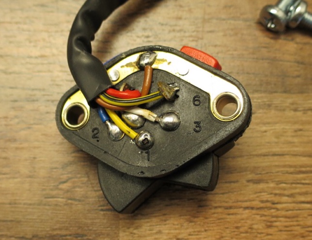

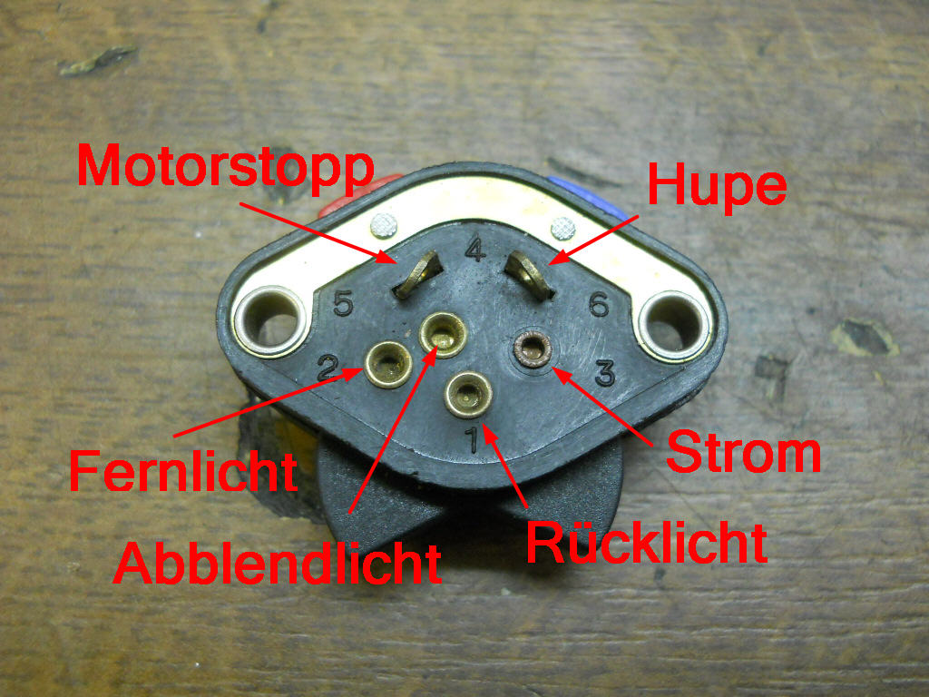

Hier ein altes Bild von mir mit der Anschlußbelegung, da ist die Masse über das braune Kabel und nicht über den Lenker geregelt.
20C8CB8A-8C7C-4AAF-93DF-A3974AB0432C.jpeg [ 107.24 KiB | 9067-mal betrachtet ]
Braun = Masse
Gelb = Rücklicht = 1
Blau = Fernlicht = 2
Weiß = Lichtstrom vom Motor = 3
? Nicht zu sehen = Abblendlicht = 4
Rot = Stop = 5
Gelb/schwarz = Hupe = 6
Mit nem Meßgerät mit Durchgangsprüfung kann du das jetzt bei dir überprüfen.
Stop und Hupe schließen immer zu auf Masse.

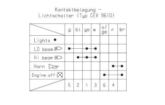

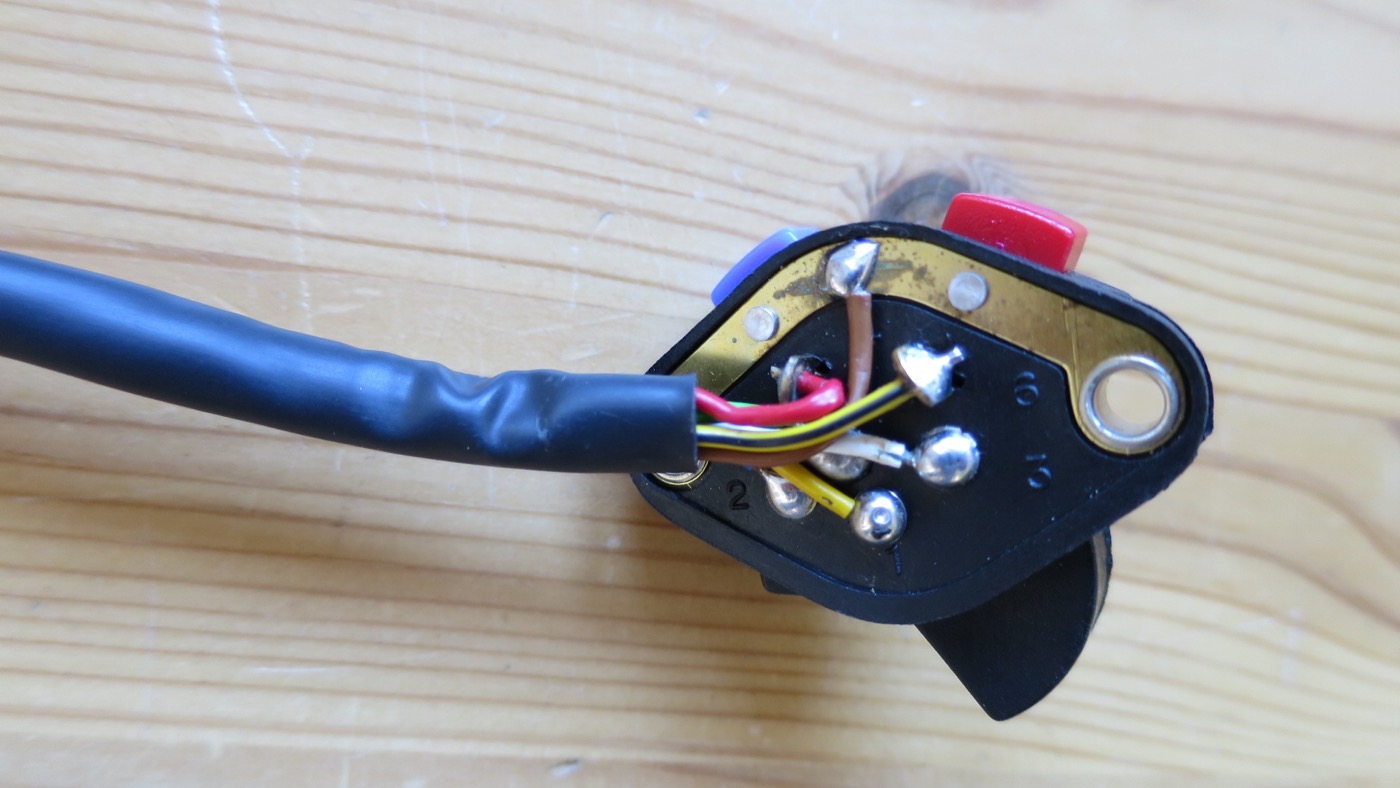

Ich stehe auf der Leitung... :?:
@ Kalle: sollte der Killschalter nicht schw./gelb sein
Laut Schaltplan gehen zum Lichtschalter folgende Kabel...
- Weiß von der Frontleuchte
- Blau und Braun von der Hupe
- Rot von der Zündspule C
- das weiße Kabel von der Maschine an das gelbe Kabel vom Lichtschalter Nr. 1
- das rote Kabel von der Maschine an das schw./gelbe vom Lichtschalter Nr. 6
- das blaue (ist bei mir grün) Kabel von der Maschine an das rote vom Lichtschalter Nr. 5
- das braune Kabel von der Maschine an das weiße Kabel vom Lichtschalter Nr. 3
Muss ich das Massekabel vom Lichtschalter separat zur Masse an der Maschine führen....?
Das Licht funktioniert einwandfrei.
Aus = Licht aus
Abblendlicht = beide Lampen an.
Fernlicht = beide Lampen an.
CEV9610_2.jpg [ 39.7 KiB | 9051-mal betrachtet ]
Mein Schalter.JPG [ 164.38 KiB | 9051-mal betrachtet ]

Ja du hast recht, bei deinem müssen rot und schwarz/gelb getauscht sein, es gibt tatsächlich unterschiedliche Schalter. Mal ist die Hupe Links, mal rechts. War mir vorher gar nicht so bewusst, wieder was dazu gelernt :roll:
EDD51FF7-F359-41A1-AFF5-27474244C956.jpeg [ 163.05 KiB | 9048-mal betrachtet ]
926C2EE3-D856-46CB-80FB-220AD7235682.jpeg [ 107.24 KiB | 9048-mal betrachtet ]
Welche Farben du am Moped hast, ist erst mal egal.
Wichtig das Lichtkabel vom Motor kommt an dein weißes Kabel von Schalter.
Rot kommt von Klemme C der RE1 Zündspule,
Die Hupe bekommt Strom vom gleichen Kabel wie das welches an das weiße Kabel vom Schalter geht. Es liegt also permanent Saft an der Hupe. Hupen tut es erst wenn der Kreislauf zur Masse geschlossen ist.
Masse holst du dir einfach an der Klemme mit den drei Balken an der RE1 (also nicht C oder G)
