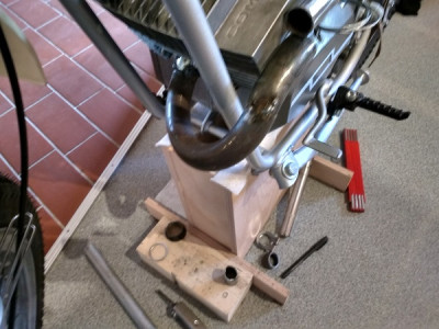

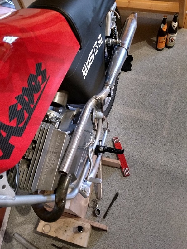

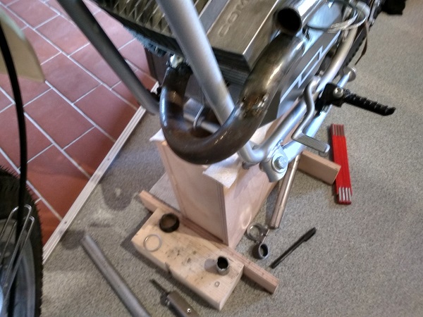

ich hab die Tage mal über eine Alternative zum Originalauspuff nachgedacht. Der ist schwer zu bekommen. Also hab ich mal aus einem Krümmeranschlußteil für den P6, einem alten Simson Krümmer, einem alten Gestell für ne Zeichenplatte und einem Endtopf von meinem Privileg Moped was zusammengefuddelt.
IMG_20190701_203705259_HDR.jpg [ 465.61 KiB | 10607-mal betrachtet ]
IMG_20190701_203725441_HDR.jpg [ 372.55 KiB | 10607-mal betrachtet ]
IMG_20190701_212409242_HDR.jpg [ 373.78 KiB | 10607-mal betrachtet ]
Den Endtopf hab ich noch in schön. Demnächst mal alles verschweißen, verputzen und dann mit Auspufflack schwarz behandeln. Nicht die beste Lösung, aber ok. Und optisch geht´s auch. Eventuell noch eins zwei Hitzeschutzblendchen an das lange Krümmerrohr basteln, aber dann ist gut.

Hallo, Tobias!
Für den Übergang, um das Moped überhaupt mal zu fahren...ok. Mittelfristig fände ich nen untenliegenden Rennauspuff angesagter. Original wäre natürlich toll. Hab grad gar nicht vor Augen, wie der aussieht. Vlt solltest Du im November mal nach Italien...Mailand!?
Ist denn der Krümmer Original?

der Krümmer ist nicht original, ich hab die Anlage aus verschiedenen Restteilen zusammengestellt. In erster Linie geht es mir ja darum, irgendwann mal mit dem Moped beim TÜV vorzusprechen und im besten Fall Papiere zu bekommen. Dafür soll die Kleine im sechsten Gang mit Rückenwind 40 km/h erreichen :-). Deshalb ist Höchstleistung erst mal nicht so wichtig. Optisch finde ich die unten liegende Anlage nicht so schön wie die oben Liegende. Aber wenn ihr sagt da gibt es ordentliche Leistungstüten, behalte ich das mal im Hinterkopf :-).
Ich hab noch nen großen Zylinder der allerdings restauriert werden müsste, aber eins nach dem anderen.
Am liebsten hätte ich den originalen Auspuff, der sieht genau so aus wie der auf dem Bild welches Kalle eingestellt hat. Bloß ist der sehr rar, aber es gibt ihn.
