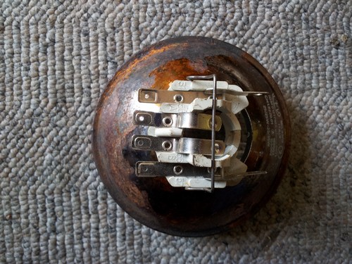

An meiner Lampenfassung oder im Bereich der Anschlüsse habe ich jetzt nicht gesehen was da irgendwo
angelötet ist, habe ich jetzt auch ehrlicherweise nicht so drauf geachtet, wäre mir aber aufgefallen.
Das hat so ausgesehen:
5 forum.jpg [ 133.87 KiB | 8451-mal betrachtet ]
 Betreff des Beitrags: Re: Spannungsregler defekt?
BeitragVerfasst: 13. Okt 2013 09:36
Ne. Da ist keine Diode dran. Ich würd da jetzt auch nichts mahen Irgendwann sind die Birnen eben kaputt. Halten nicht ewig.
