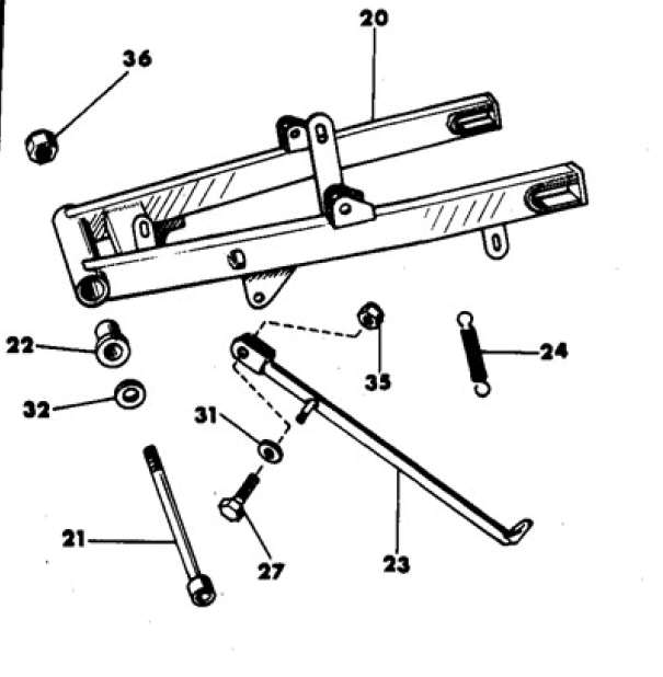

Meine rc steht nicht richtig auf dem seiten ständer
Weiß ja nicht mal ob der original ist
Hat mir jemand maße und oder bilder wie das gaze aussehen sollte??
Wär klasse
Mfg felix

Also hier mal auf die Schnelle ein Bild aus dem Ersatzteilkatalog
Dateikommentar: Seitenständer
Seitenständer.jpg [ 33.67 KiB | 18964-mal betrachtet ]
Jetzt ist die Frage welche Gabel und Federbeinlänge du hast, denn die Aspes Standard und Speziale haben unterschiedliche lange Seitenständer.

Ah ok
Also der hier ist 40-41 cm lang
Ob das eine spezial ist oder nicht weiß ich ja nicht
Aufm rahmen steht RC 02008
Die dämpfer hinten im entlasteten zustand augenabstamd 39-40cm
Hilft das ?
Mfg felix
