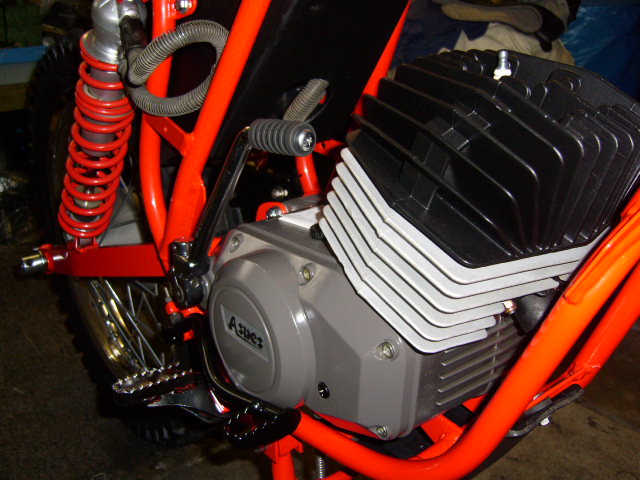

Sieht dann so aus:
DSCI0034.JPG [ 138.85 KiB | 13825-mal betrachtet ]

Hi, der Motor sieht ja insgesamt sehr gut aus. Hast du den vorm lackieren Trockeneisstrahlen lassen?
Tobias
 Betreff des Beitrags: Re: Farbe Seitendeckel Minarelli P6
BeitragVerfasst: 27. Dez 2015 20:36
Wenn ich mich recht erinnere ist der Zylinder und Kopf mit Glasperlen gestrahlt worden.
Die Gehäusehälften habe ich von Hand wieder schön gemacht.
Das Bild war von 2009.

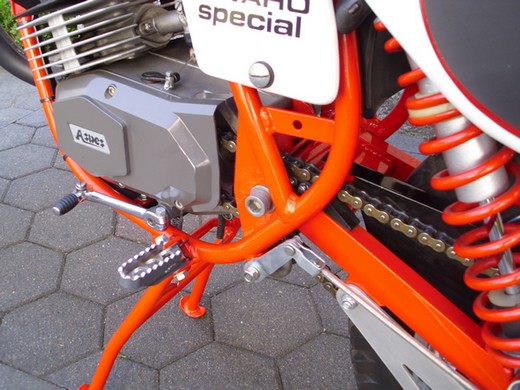

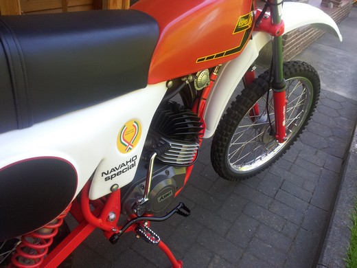

Viel verändert hat sich aber nicht, die beiden sind von diesem Jahr.
Forum 2.jpg [ 108.99 KiB | 13801-mal betrachtet ]
Forum 1.jpg [ 85.37 KiB | 13801-mal betrachtet ]
