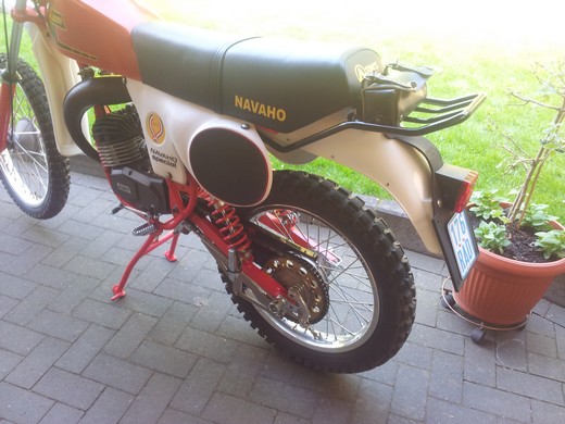

@Bambini und Hans Joachim, in der 50er Navaho RCR Special waren die orginal drin.
Mit den unterschiedlichen Federn ist interessant!
Ich habe nämlich noch einen Satz NOS Federn liegen, muß ich mal im Detail vergleichen
ob da Unterschiede auszumachen sind.
Falls jemand mal wieder Bitubos zum Überholen nach OLDCROSS schickt,
würde ich mich anschließen, wäre das I-Tüpfelchen wieder verchromte Federbeine zu haben ::-

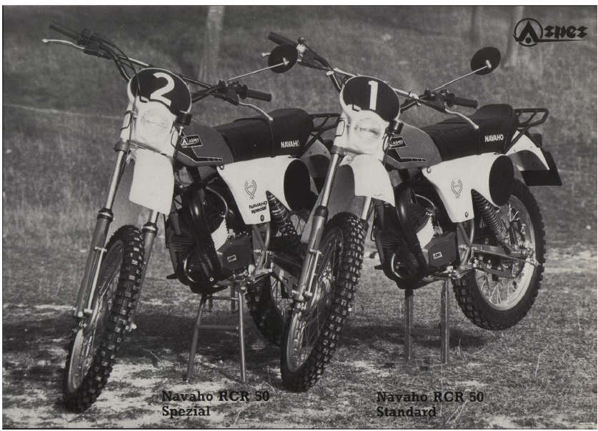

Somit stimmt meine oben gegebene Pauschalaussage wohl nur für das Paar Standard/Special ab ca. 1982
Dateikommentar: Standard und Special
Standard und Special.jpg [ 77.31 KiB | 14408-mal betrachtet ]
Hier die anderen
Dateikommentar: ohne Alubremsanker
50er Special 1.jpg [16.14 KiB]
Noch nie heruntergeladen
Dateikommentar: mit Bitubos
50er Speziale Schwarz.jpg [ 15.75 KiB | 14408-mal betrachtet ]
Das Ganze kann man auch wiederfinden im Händleranschreiben von Barthold 1981
Mir scheint es so, das erst ab 1981, als die "eckige" Sitzbank bei den 50ern aufkam es wirklich so war das 50er Special immer mit Alubremsanker, Mittelständer und Bitubos ausgeliefert wurden.
Hans Joachim, wie war deine Special jetzt genau ausgestattet und hast du vielleicht noch Bilder?
