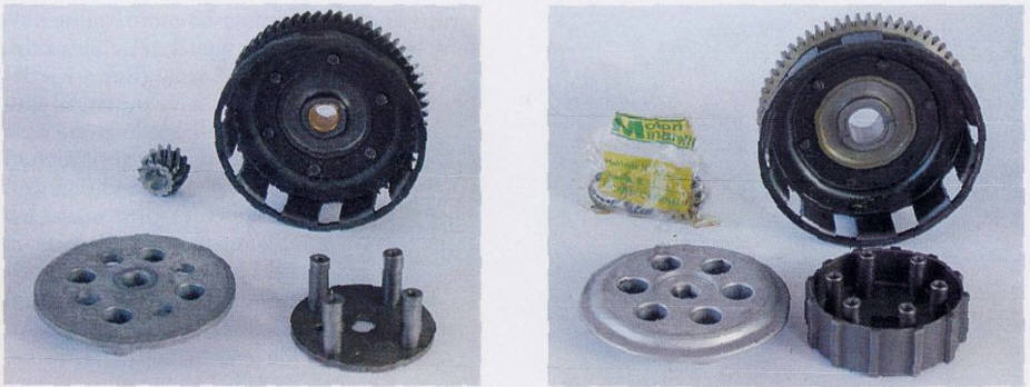

Welche Kupplung hast du, die mit 4 oder 6 Federn?
alte Kupplung klein.jpg [ 47.83 KiB | 19697-mal betrachtet ]
Und wenn du doch die große hast, evtl. anderes Getriebeöl nehmen.

Ne die mit 4 Federn ist viel kleiner, dadurch auch nicht gut für Leistungssteigerung geeignet, dann rutscht die.
Die "große" ist auch im K6 verbaut und hat dort (mit richtigem Öl) auch keine Probleme mit 12-18 PS
Tja du wirst wohl nicht umhin kommen den Deckel mal abzumachen
Und dann hängt sich die Kickstarterfeder aus, aber hier der Tipp dazu.

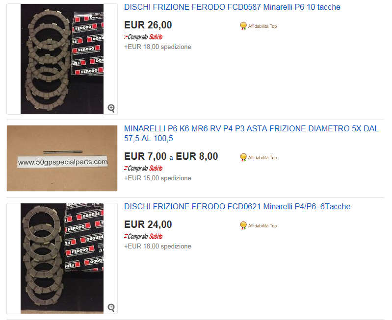

Newfren bin ich mir nicht sicher aber Ferodo kann ich dir bieten

Da stimmt doch was mit der "Nasenzahl" nicht oder sehe ich das falsch?

Doch genau das mit den Nasen ist der Unterschied bei der kleinen verbauten Kupplung (6 Nasen) und dann gibt es noch die Größere mit 4 oder 6 Kupplungsfedern und 10 Nasen.
