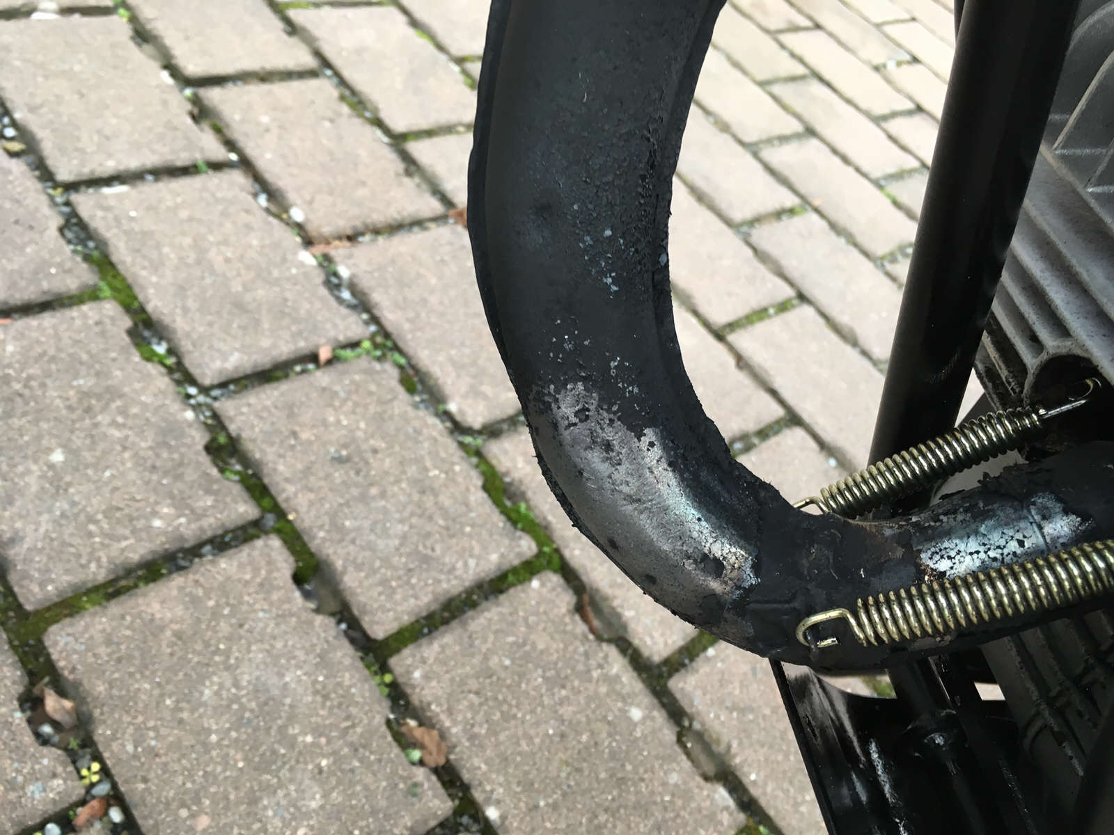

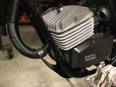

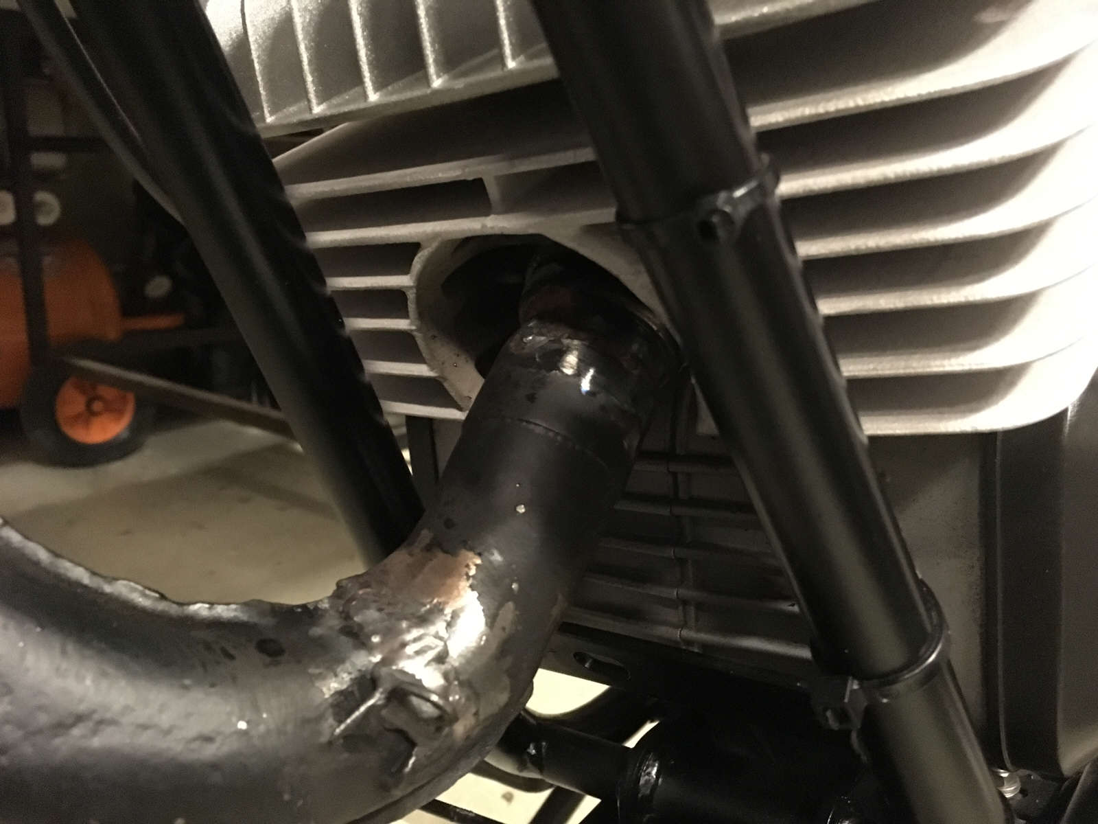

Habe auf meine Navaho den Polini 6005 montiert...soweit sogut aber das Teil wird nicht dicht zwischen Zylinderauslass und Krümmer.
Im moment kann man nur im Blaumann fahren, ich jedoch würde gerne im Armani Anzug die Landstrasse entlang tuckern.
Hat jemand schon eine gute / einfache Lösung für den Zylinder? (Zylinderwechsel ist erstmal keine gute Lösung).

Kannst du mal Bilder von deiner aktuellen Konstruktion machen?
Welchen Auspuffkrümmer nimmst du? Verwendest du den originalen Polini Auslassstutzen?
Bilder sagen mehr wie tausend Worte.

Mayk hat mir Bilder gemailt, er bekam die nicht eingestellt (lag an der Pixelgröße, die darf max. 1600 x 1200 betragen)
Hier jetzt sein Text und die Bilder.
"Der original Polini Flansch ist am Krümmer fest geschweisst, das kurze Stück auf der Zylinderseite....leider ist mir die original Dichtung kaputt gegangen und ich habe versucht zu improvisieren. Am liebsten wäre mir trotzdem feste Verbindung."

Ich habe jetzt noch keinen Polini im EInsatz, daher musste ich mir noch keine Gedanken um eine saubere Verbindung machen. Aber spontan würde ich sagen den original Auspuffstutzen so anpassen, dass der mit einer Dichtung (zur not selbst geschnitten) sauber am und im Zylinder sitzt. Der Rest muss dann spannungsfrei angepasst/-schweißt werden.
Ne feste Verbindung ist von Polini so ja nicht vorgesehen und meiner Ansicht nach auch nicht wirklich notwendig. Mayk evtl. findest du in diesem deinen Beiträgen noch Anregungen.
Auspuff an Aprilia
Auspuffadapter für den Lackaffen
Wie haben das denn die anderen Polini User gemacht, sind doch schon mal so Typen aus der Kölner Kante mit so was auf der Höll gewesen :mrgreen:

Ich nehme da immer Auspuffsilikon,das funktioniert super ohne großen Aufwand.

Mit einen Hochtemperatur- O-Dichtring bekommt man die Sache
in den Griff.
Funktioniert auch bei den FM 260 er Brissoni-Replica-Mopeds.
Man sollte nur darauf achten, daß der Ring gleichmäßig aufliegt.
Gibts überall für kleines Geld.

Interessant kenne das Zeug aus der Tube gar nicht!
Wie setzt du das Zeug ein? Machst du da nen Wulst, lässt den trocknen und dann montieren?
Oder auftragen, anbauen, warten und gut ist?

Danke auch an die Tipps, mich würde auch interessiern ob Wulst oder quasi frisch in Zylinderauslass.

Auf den Auspuffstutzen einen Wulst auftragen,in den Zylinder eindrücken mit den Federn befestigen und dann aushärten lassen.
Das funktioniert sehr gut,auch bei Birnen die auf den Stutzen aufgesteckt werden.
Ich schmiere immer die Innenseite vom aufzusteckenden Stutzen der Birne mit der Masse ein und stecke dann die Birne auf den Auspuffflansch am Zylinder.
Normalerweise sabbern die ja immer etwas, mit dem Zeug sind die dicht.

Super, da dies für mich der einfachste weg ist (hab leider keine gute Werkstattausrüstung :( ), werde ich das Silikon mal ausprobieren.
