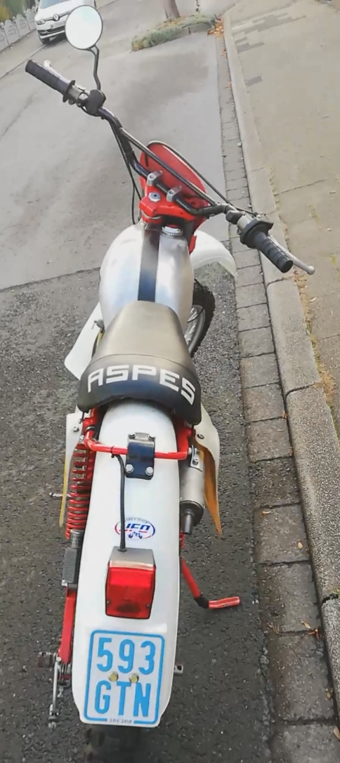

Hallo miteinander,
ich habe nun meine Navaho RCR50 fertig.
Die hat nunmehr eine Marzocchi Gabel, anstatt einer Sampis. Sie kommt dadurch wesentlich höher.
Allerdings weiß ich nicht, welche Bremsbeläge dazugehören, weil die Radnaben unterschiedlich sind.
Aber das wird auch noch werden.
Gruß an alle.
Navaho 50_2.jpg [ 316.12 KiB | 20693-mal betrachtet ]
Navaho 50_1.jpg [ 193.74 KiB | 20693-mal betrachtet ]
Autor:  Tobias [ 11. Feb 2019 18:51 ]
Betreff des Beitrags:  Re: Aspes RCR50 - Sie ist fertig
Moin,
sehr cool, hast du auch ein Bild von der Seite? Was hast du Leistungsmäßig verbaut?
Autor:  Ronco [ 11. Feb 2019 20:19 ]
Wow, das ist ja mal ein schneller Restaurationsbericht mit vielen Bildern ::-
Freut mich für dich. Gratuliere, aber wesentlich mehr als eine Gabel, die eigentlich eher wie ne Foral aussieht, und ein Nummernschild kann ich nicht erkennen.

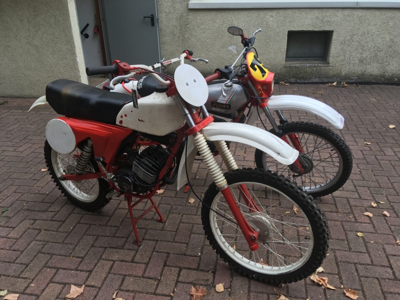

Autor:  Rabiator [ 12. Feb 2019 16:38 ]
es ist ein 80ccm Motor verbaut. :roll:
Ein Foto ist noch mit der alten Gabel vor dem Umbau, habe im Moment noch kein anderes Foto gemacht.
Das andere Foto ist der "Teileträger". Dort sieht man den Unterschied bei der Bodenfreiheit glaube ich ganz gut.
P.S. Das war kein riesen umbau Projekt. Das Mopped war schon komplett gemacht (Motor usw.). Ich wollte halt nur, dass Sie höher kommt, deswegen das zweite Mopped (welches ich nun "übrig" habe)
Gruss aus MH
20180821_080317185_iOS.jpg [ 410.36 KiB | 20653-mal betrachtet ]
20180210_150158046_iOS.jpg [ 389.42 KiB | 20653-mal betrachtet ]
Autor:  Ronco [ 12. Feb 2019 23:39 ]
Ah, da war dein Teileträger eine Sport Standard. Auch nicht so häufig anzutreffen, dieses Modell. Die Gabel ist tatsächlich eine Foral und keine Marzocchi. Jetzt hast du dir mit dem Gabeltausch auch die einfache Vorderradnabe 'eingekauft'. Hast du das komplette Vorderrad getauscht, oder die Felgen umgespeicht?
Autor:  Rabiator [ 13. Feb 2019 08:26 ]
Hi, das komplette Rad wurde getauscht.
Autor:  Aspes Kalle [ 13. Feb 2019 10:31 ]
Mit nem anderen Bremsdeckel, passt auch die bessere Halbnabenbremse in die Foralgabel
Sieht so aus, als wenn du eine 80er Navaho Standrad/Sport als "Schlachtmoped" genommen hast :mrgreen:
