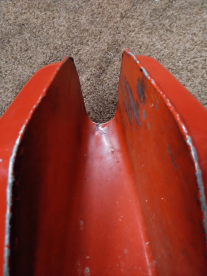

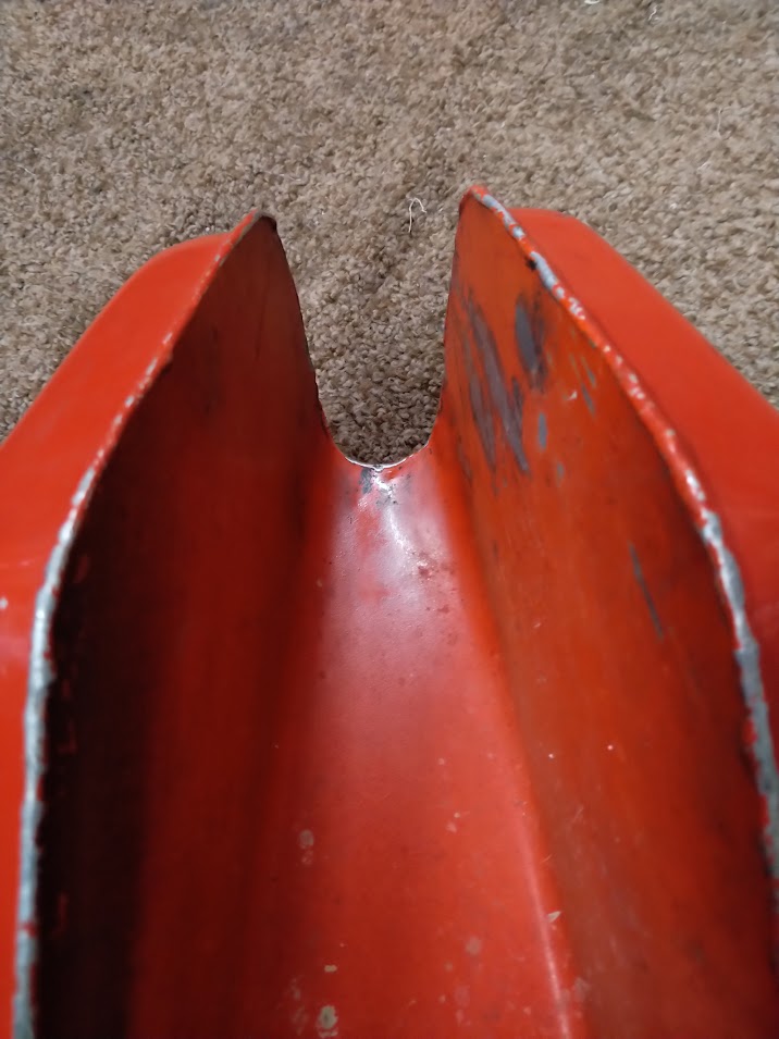

Kann mir jeman sagen, ob die Aufnahme am Alu-Tank am Rahmenrohr oben/unten nur die Gummi-Auflagen & und der Schutz am Steuerkopf sind.
Hatte irgendwie in Erinnerung, es wären auch 2 Gummi-Pilze seitlich dran.....aber an dem Tank, welchen ich mir gekauft habe ist nix..... :idea:
An dem Rahmen, welchen ich gerade fertig mache (80er Modell) sind natürlich auch keine Löcher.... :oops:

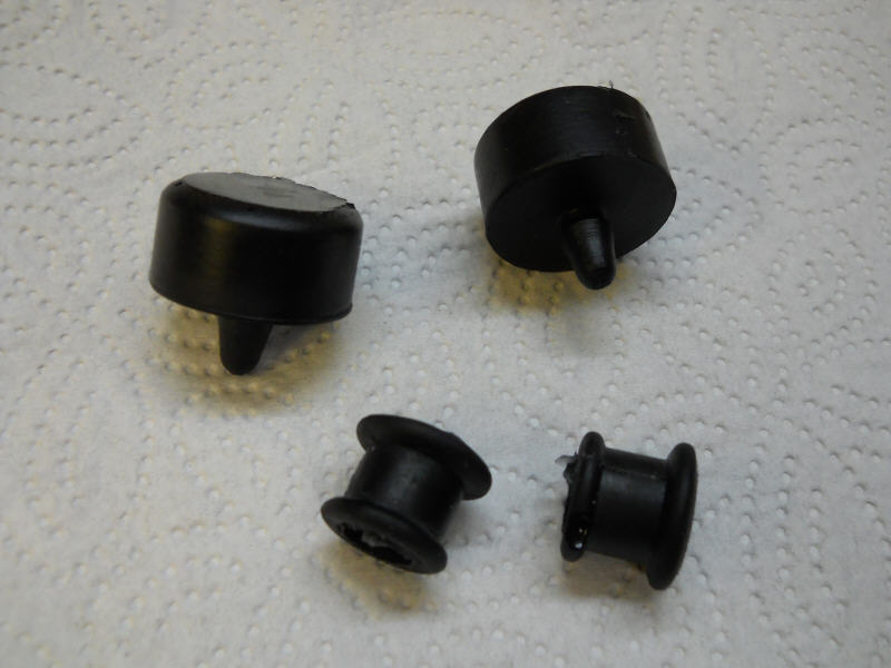

Hallo Frank,
da gehören solche Gummiteile rein, die beiden Oberen. Die unteren sind Lenkanschläge.
Gummiteile.jpg [ 52.17 KiB | 13688-mal betrachtet ]
Genaue Position, muss ich an nem Rahmen sehen. Den hab ich aber in Stockheim liegen, da komme ich jetzt nicht ran

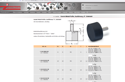

....bekommt man ja auch im Netz zum anschrauben in allen Größer für kleines Geld!
