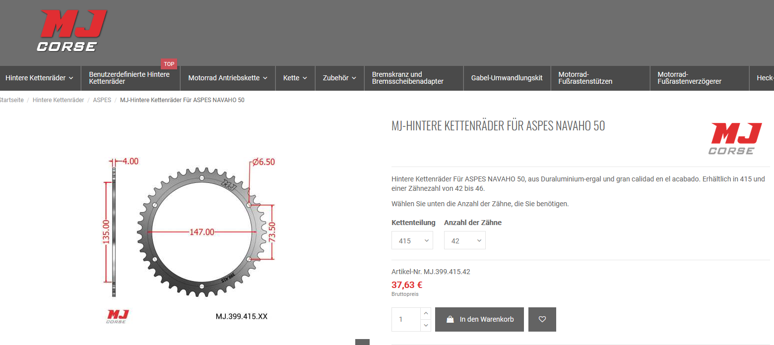

Wenn man keine Drehbank oder die Lust hat welche zu Basteln, kann man hier auch welche aus Aluminium passend bestellen!
https://mjcorse.com/de/hintere-kettenra ... ho-50.html
Kettenräder.PNG [ 159.14 KiB | 22639-mal betrachtet ]

cooler Link, danke
