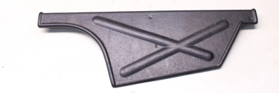

So hier sind noch mal die Unterschiede der Luftfilterkästen 50er und 80er Aspes zu sehen.
Die 80er Bohrung ist viel größer weil die Einzelteile nämlich so aussehen.
E1700B75-48A3-46AB-B964-28AD13C36CD0.jpeg [ 2.41 MiB | 19647-mal betrachtet ]
249C1299-9EE0-40C4-B3EC-1D8F64455BA4.jpeg [ 1.95 MiB | 19647-mal betrachtet ]
Der 19er Vergaser mit seinem Luftfilter kommt direkt in den 80er Vergasergummi/Luftfilterkasten. Deshalb gibt es keinen Luftfilter mit Gitter im Kasten wie bei der 50er Ausführung.
=> man müsste einen größeren Anschluss für den Luftfilterkasten (mit D = 100, statt 65mm) erstellen. Der Anschluss zu Vergasergummi sollte aber besser zum lieferbaren 50er Gummi passen, den 80er Gummis hab ich in freier Wildbahn noch nicht gesehen.
Gitter im Kasten kann gleich bleiben, der Luftdurchsatz reicht auch bei MCS Zylinder.

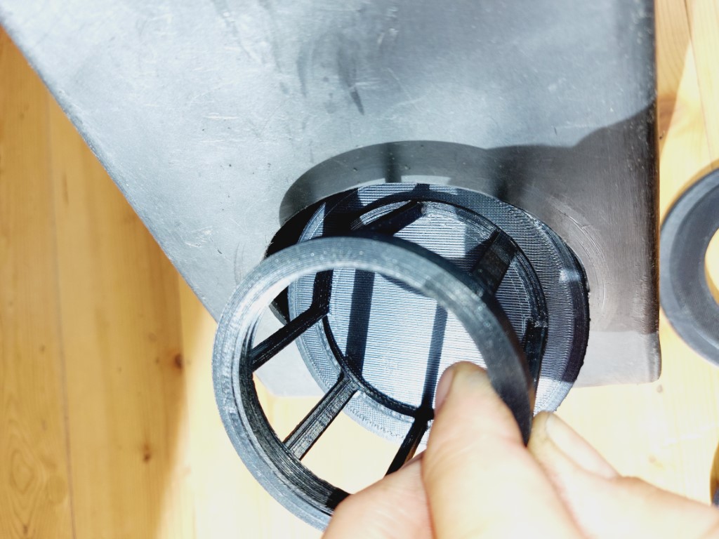

Hallo Miteinander,
Kalle hat mir einen Musterkasten der 80cccm Variante zugeschickt in dem ich mal eine LuFi Variante reingebastelt habe.
3-teilig ist die Montage etwas fummelig. Die beiden "Ringe" könnte man aber auch miteinander verschrauben damit sie fest verklemmt sind und innen nur der Korb verschraubt wird.
Der Korb an sich wäre dann aber weiterhin schraubbar.
Ich habe aktuell die maximale Korbgröße erreicht, die ich über die Dreiecköffnung einbringen kann.
Nach dem Einbau muss der Korb im Gehäuse gedreht werden. Wenn der Vergaser demontiert wird, könnte der Korb auch von vorne eingeschoben werden und somit länger sein.
Der freie Durchmesser an der engsten Stelle liegt bei ca. 55,5mm. Der Korb würde dann für die 50 und 80 ccm Veriante passen...

BeitragVerfasst: 20. Aug 2023 11:38
Ich würde den Korb nicht größer machen, wie bei der 50er.
Ersten recht der Luftdurchsatz allemale. Zweitens geht dann die Suche nach Filter wieder los.
Oder willst du selbst schneiden und kleben? Damit hab ich noch keine Erfahrungen gemacht.
BeitragVerfasst: 20. Aug 2023 12:29
Registriert: 22. Jun 2019 23:24
Beiträge: 46
ich hab mir aktuell den Filter selbst geschnitten und geklebt. Habe die Maße des originalen Filterkorbs bzw. Filter nicht vorliegen... Würde dann den Korb entsprechend anpassen das die Filter plug and play passen. Hab mir die Sache mit dem "eingelegten" Metallsteg nochmals überlegt. Wäre generell möglich denke aber das ich den Durchsatz an der engsten Stelle auf "maximal" halten würde.
Der Steg müßte zum aufschwiessen der Mutter wohl an die 9mm haben, da gehen von der 24 ccm ca. 20% ab...
