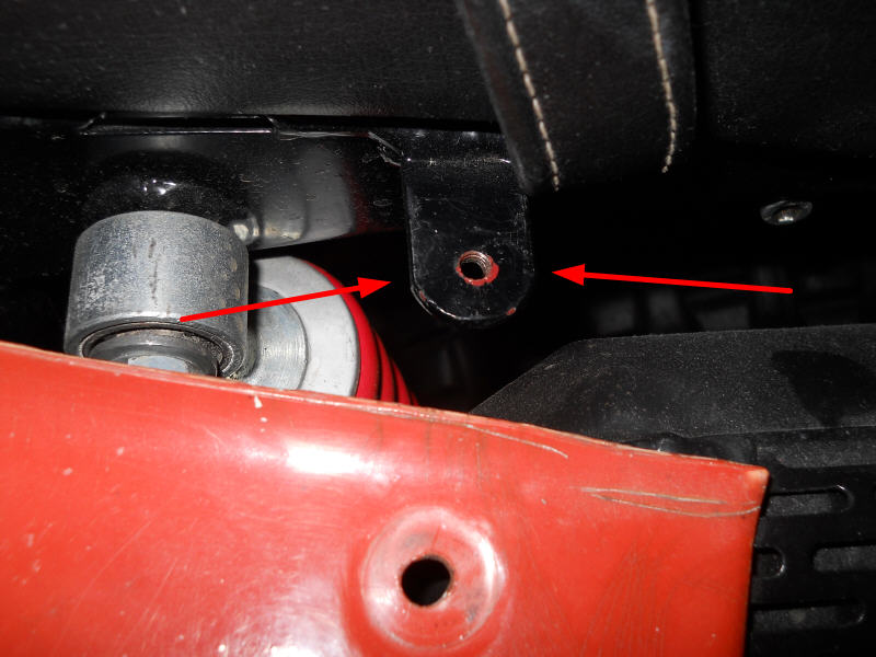

@Kalle. Aber die Laschen für die hinteren Halt fehlen, da musst du vor den Lackieren noch was anschweissen.
Ich komm da nich richtig mit,,,was fehlt?
 Betreff des Beitrags: Re: Aspes 78
BeitragVerfasst: 24. Jan 2012 18:56
Beiträge: 6445
Na ich denke Bilder sagen mehr als tausende Worte.
Daher hab ich (extra nur für dich Werner :!: ) mal meine Aspes auseinander geschraubt, damit man die Lasche, oder Halter oder Metallteile oder wie auch immer sehen kann.
Lasche für Seitendeckel.jpg [ 67.48 KiB | 15695-mal betrachtet ]
So jetzt klarer geworden was ich meine und was bei deiner fehlt?
