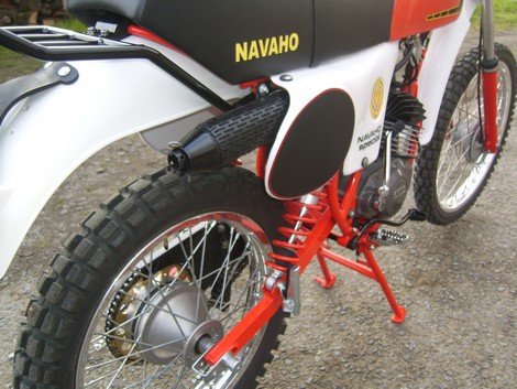

Bisher hatten wir ja nur dieses kleine Bild von dem SEM Endtopf, wie er auf den letzten Modellen der 50er Navaho verbaut wurde.

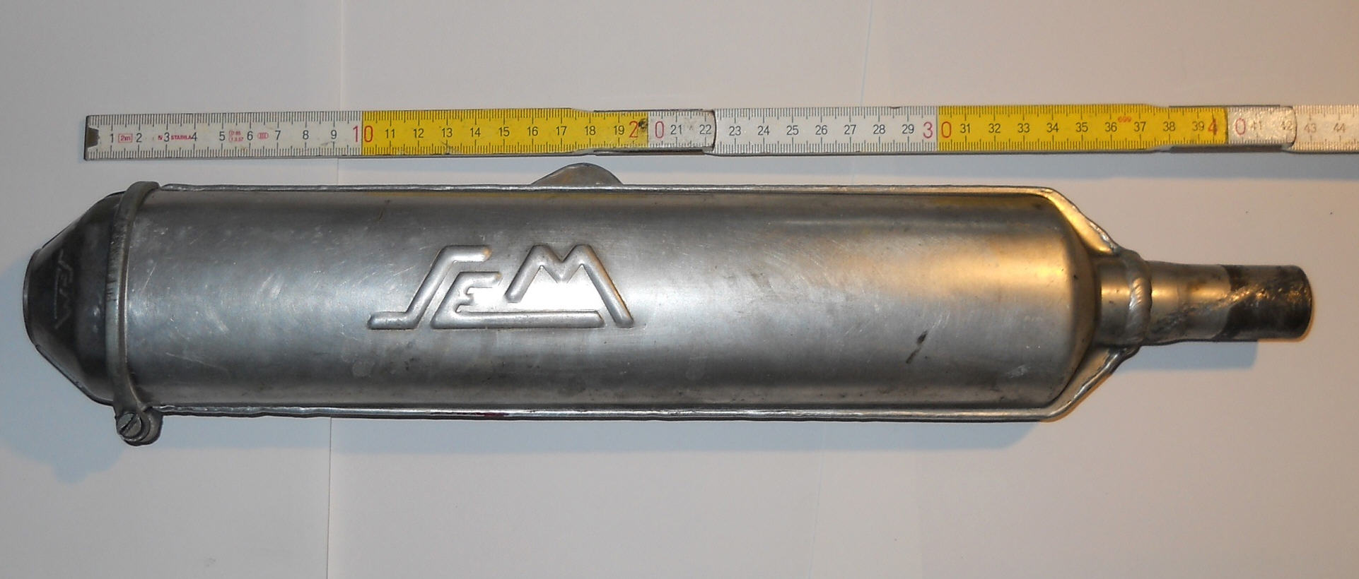

Hier jetzt Bilder von einem originalen Aspes Navaho SEM Endtopf
SEM Komplett.jpg [ 147.51 KiB | 25566-mal betrachtet ]

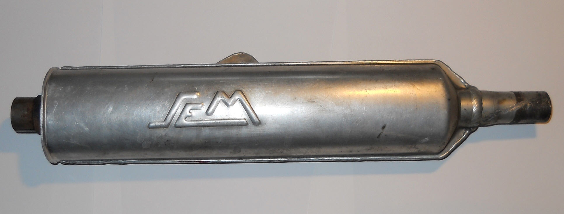

SEM Rückseite.jpg [ 176.79 KiB | 25566-mal betrachtet ]

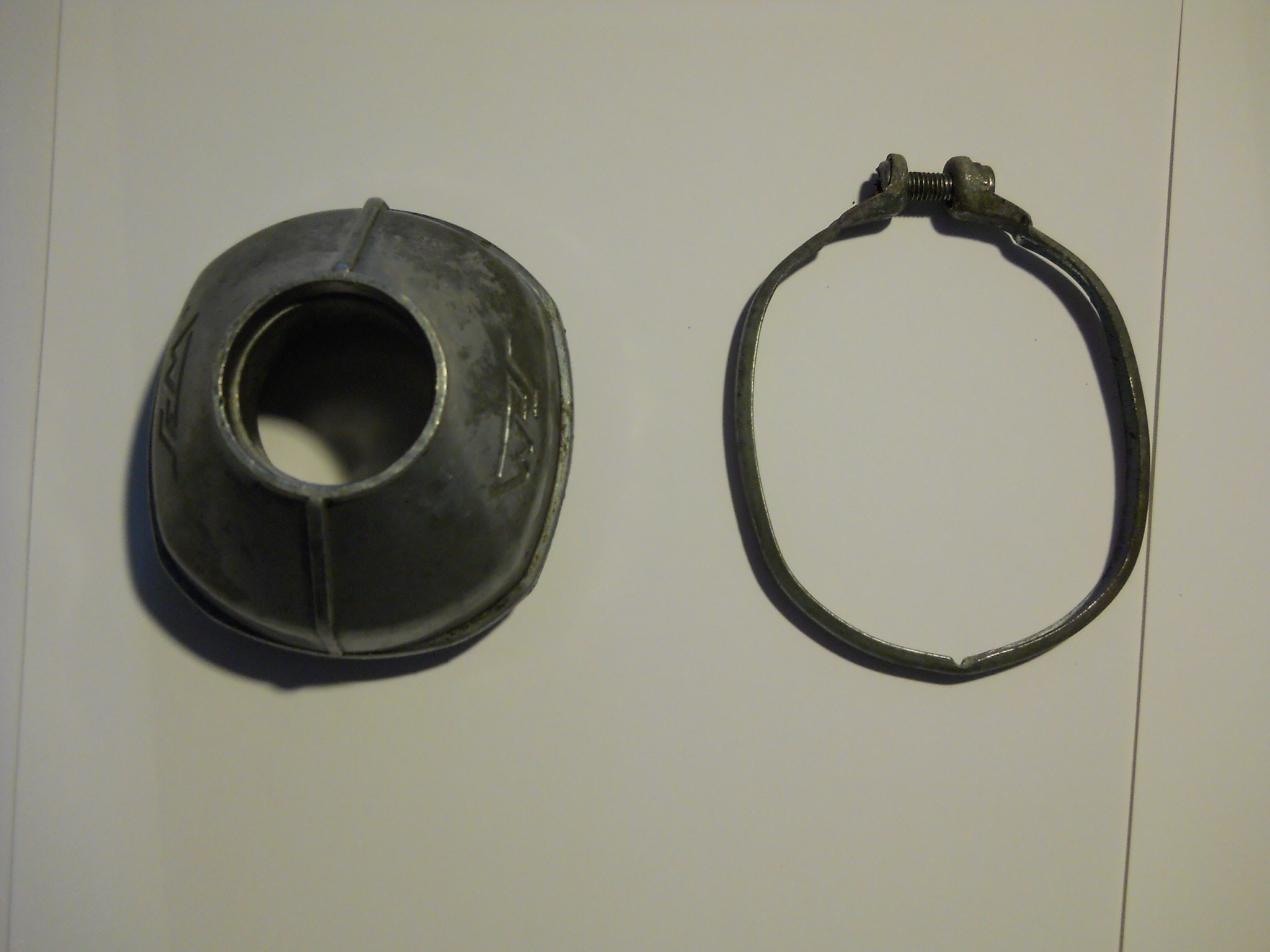

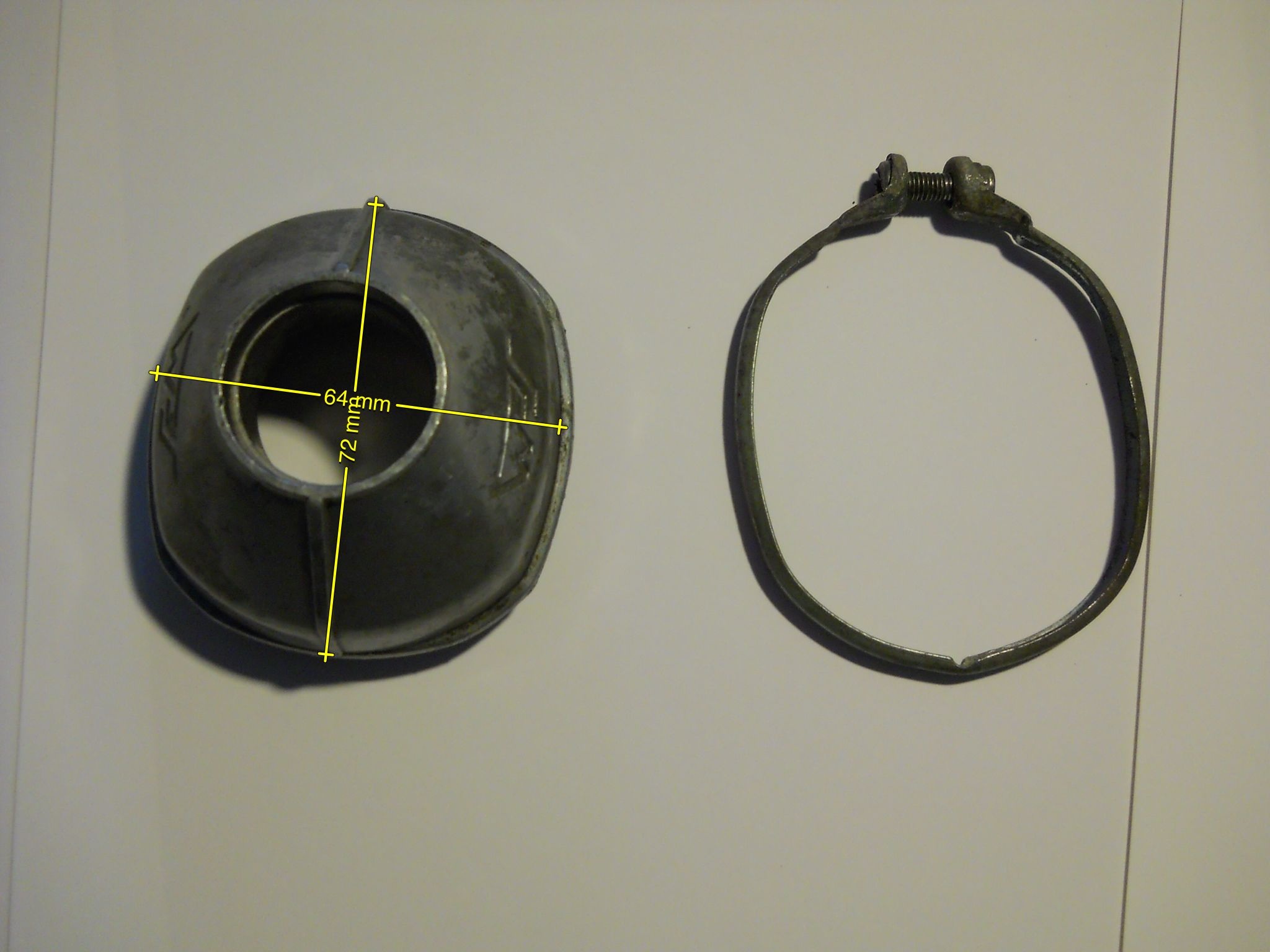

SEM Deckel und Ring.jpg [ 460.67 KiB | 25566-mal betrachtet ]
Mit den Bildern, sollte man auf einem Teilemarkt wissen was man sucht.

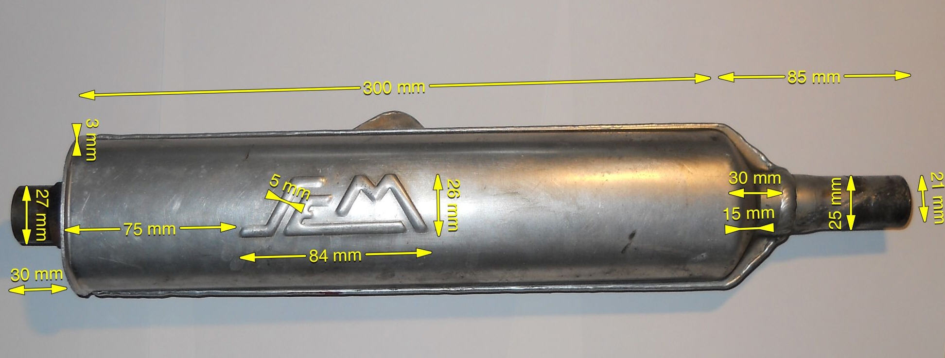

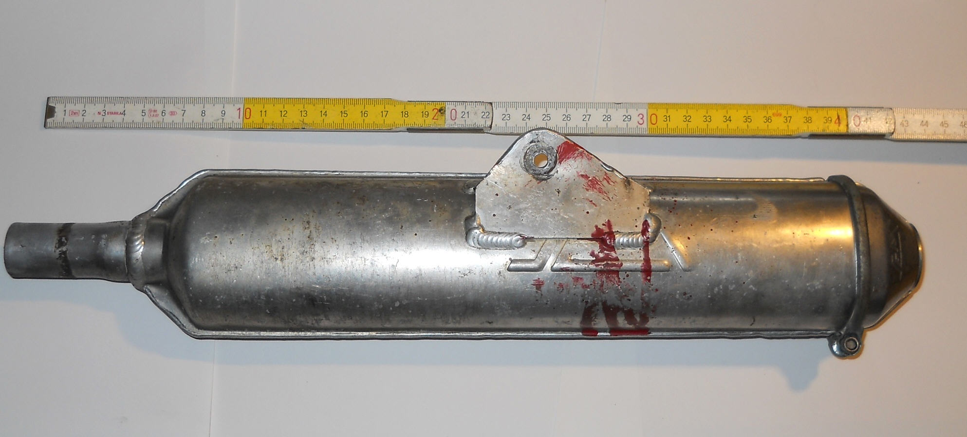

Wer jetzt auf die Idee kommt sich so ein Teil mal selbst nachzubauen (siehe auch Endstück nachbauen , hier die Maße:
SEM mit Maßen 1.jpg [ 142.16 KiB | 25566-mal betrachtet ]
SEM mit Maßen 2.jpg [ 248.87 KiB | 25566-mal betrachtet ]
Von der doch recht filigranen Endkappe, erstelle ich mir noch eine Form. Evtl. komme ich ja irgendwann dazu so eine Endkappe dann aus Metall zu giessen. Aber da gibt es vorher noch einige andere Projekte. Aber was man als Muster hat, das hat man. Wer sich selbst dran geben will, einfach bei mir melden, ich stelle dann gerne ein Muster der Endkappe zur Verfügung.

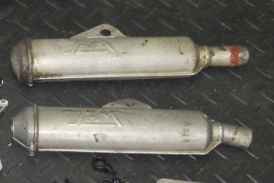

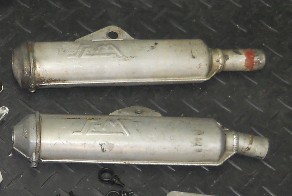

Hier Bilder der Endstücke vom Markt. Einer hat noch die falsche Endkappe
Dateikommentar: Aus Novegro
image.jpeg [ 122.78 KiB | 20481-mal betrachtet ]

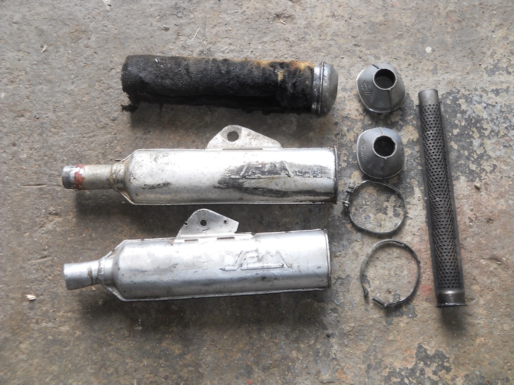

Mal auseinander genommen, einer hatte überhaupt keine Füllung mehr. Beim zweiten war die komplett verbrannt. Hier ist schon die zweite richtige Endkappe zu sehen, welche noch hatte.
Dateikommentar: Zerlegt
image.jpeg [ 272.67 KiB | 20481-mal betrachtet ]

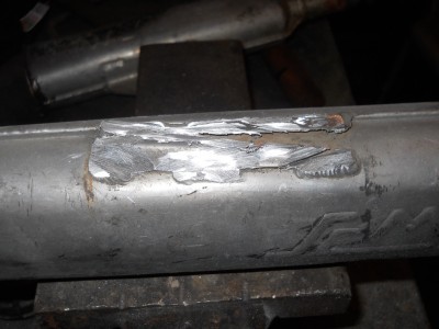

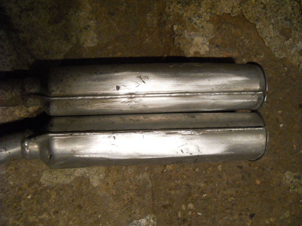

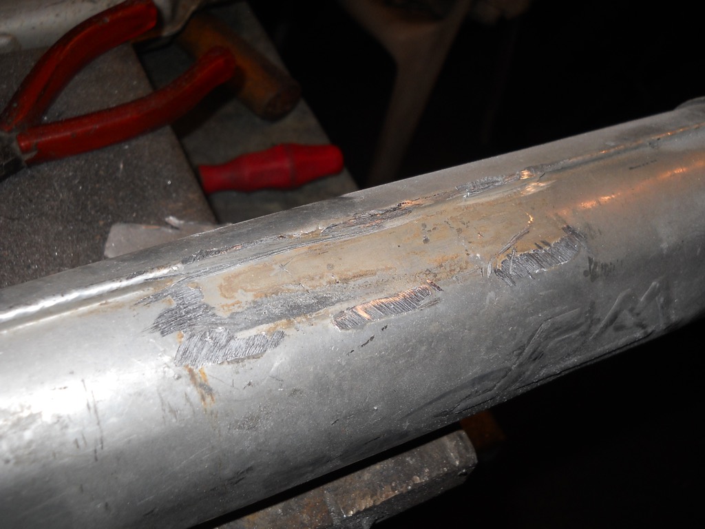

Erst mal die Halter vorsicht abgeflext, waren unterschiedlich angebracht und sowieso falsch.
Dateikommentar: Halter ab
image.jpeg [ 168.8 KiB | 20481-mal betrachtet ]

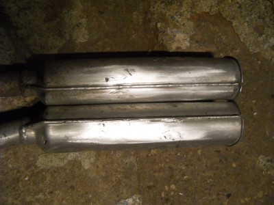

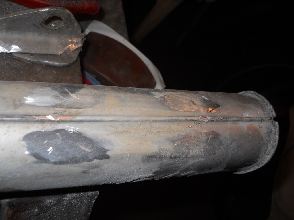

Dann die Schweißnähte so gut es ging mit der Fächerscheibe verputzt und mit Schleifpapier alles egalisiert.
Dateikommentar: Verputzen
image.jpeg [ 151.89 KiB | 20481-mal betrachtet ]

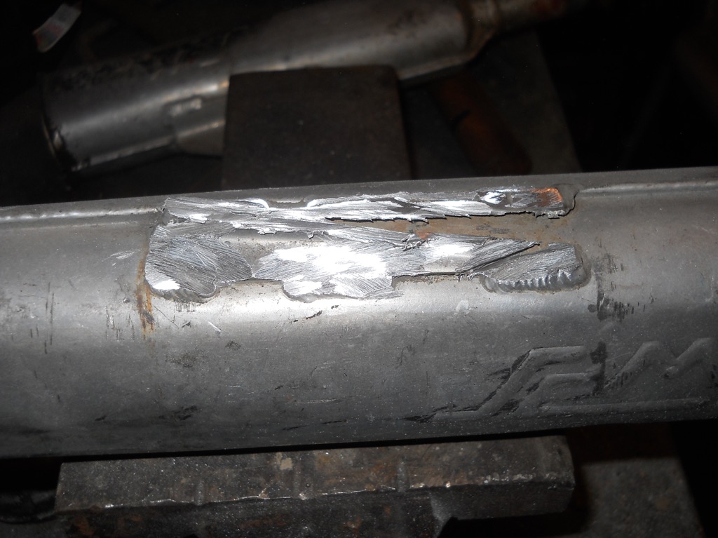

Dateikommentar: Verputzt 2
image.jpeg [ 129.45 KiB | 20481-mal betrachtet ]
Dateikommentar: Geschliffen
image.jpeg [ 195.92 KiB | 20481-mal betrachtet ]

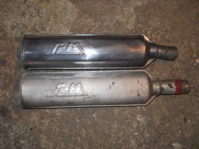

Mal ein erstes Polieren um zu sehen wo noch Kratzer erst verschliffen werden müssen und damit ich die neuen Halter anbringen kann.
Dateikommentar: Einer vorpoliert
image.jpeg [ 257.46 KiB | 20481-mal betrachtet ]

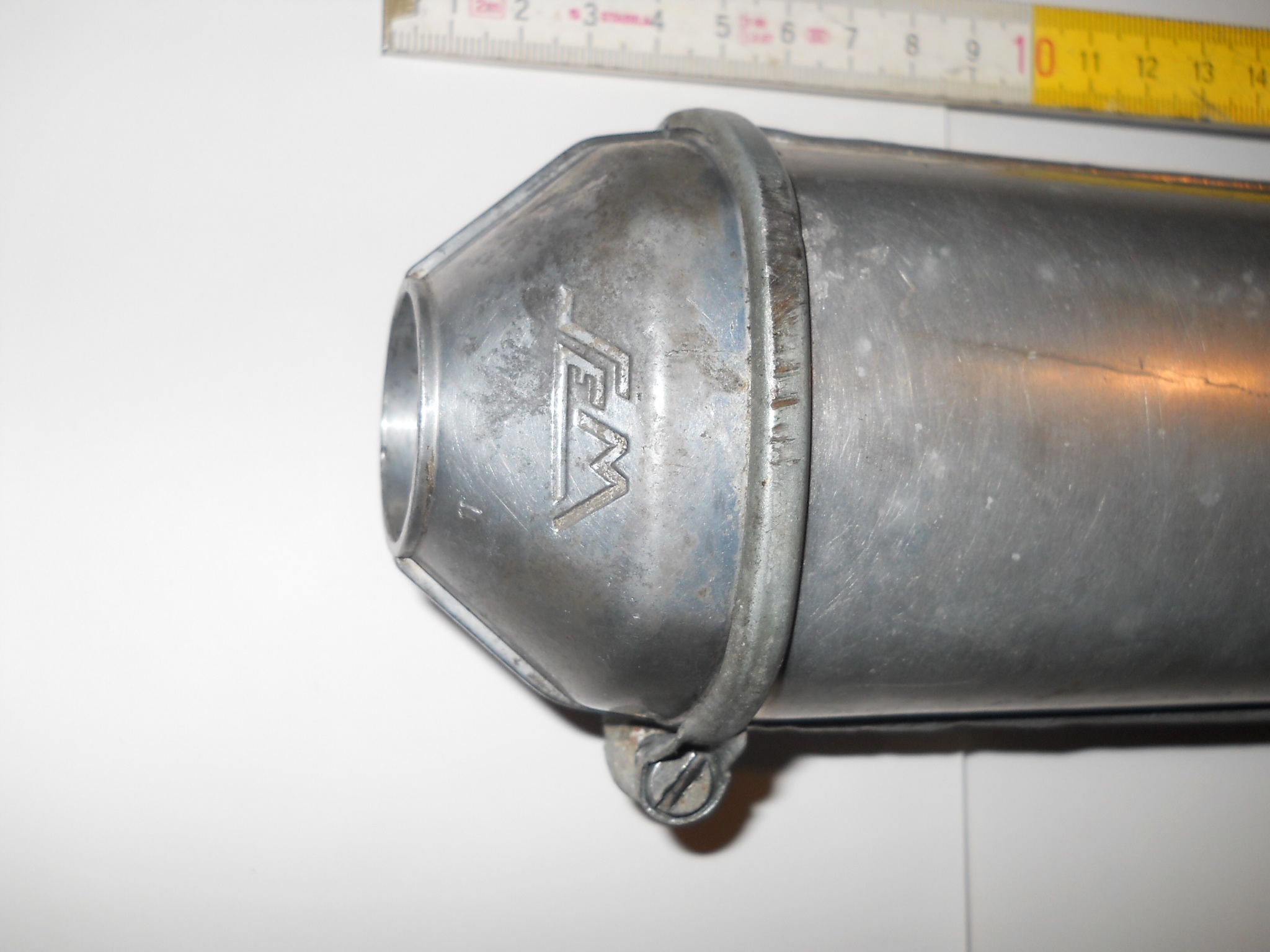

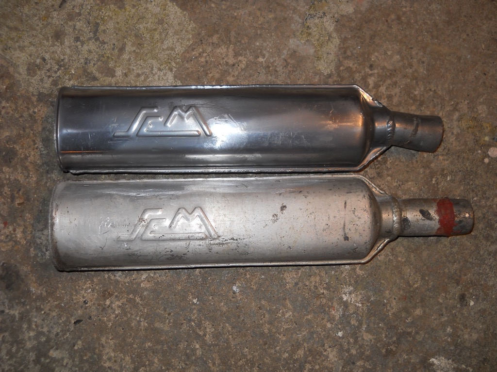

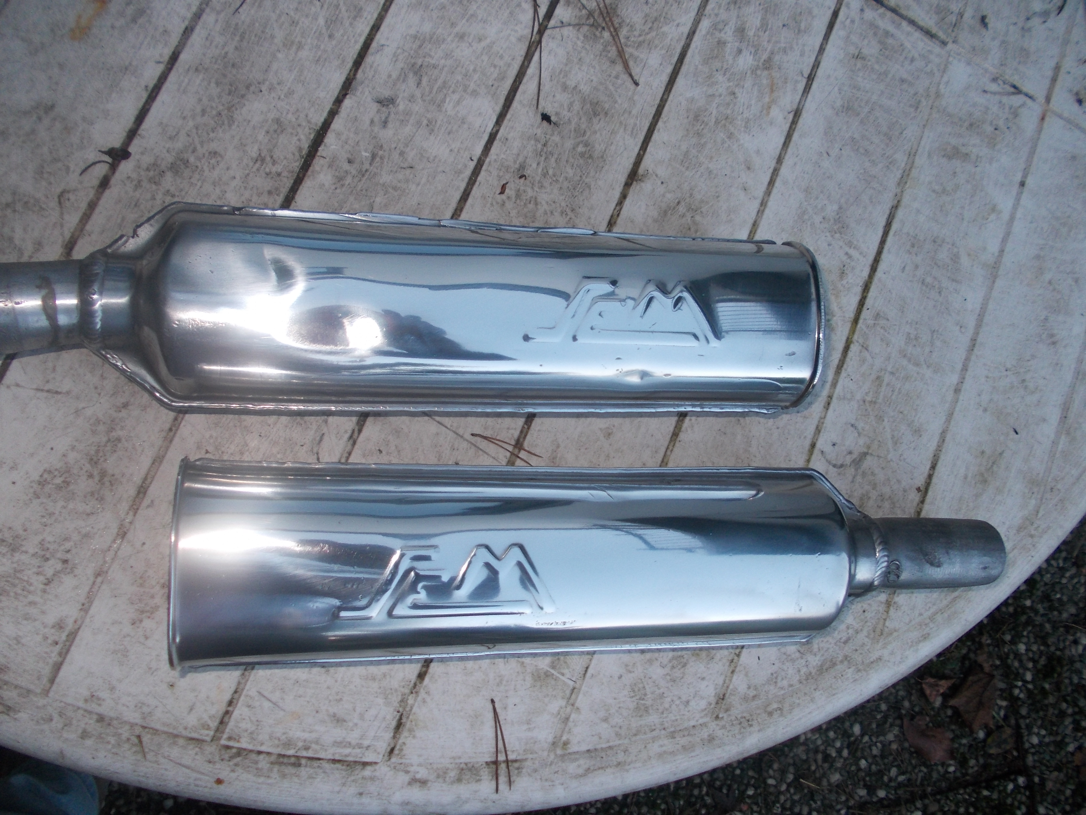

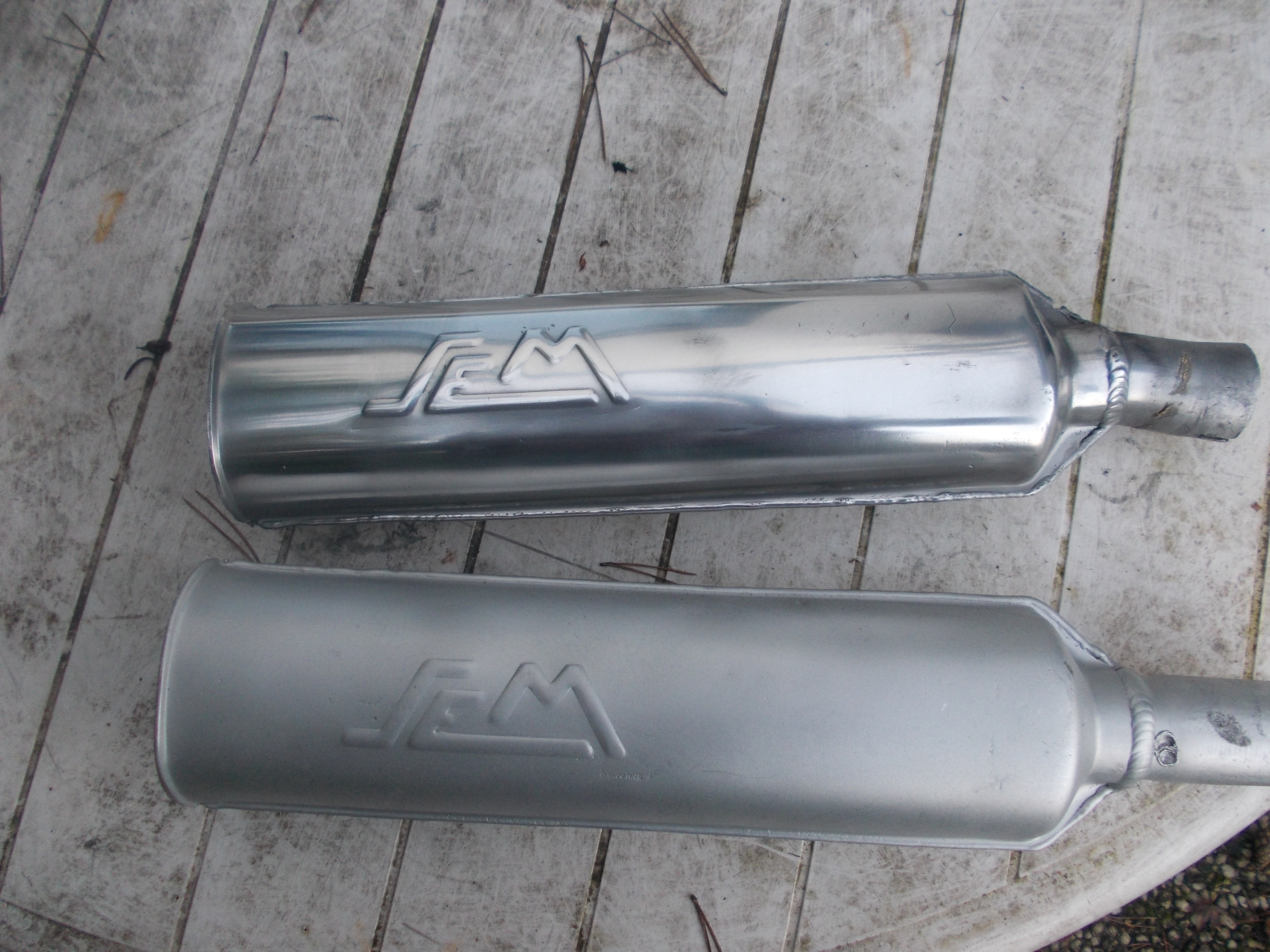

So da ich ja für meinen Leistungsauspuff an der Aprilia auch nen schönen Endtopf brauche, hab ich mich wieder an die SEM Endstücke gemacht.
Die wurden erst mit 120er und danach mit 240er Schleifpapier bearbeitet und dann mit dem feinen Strahlmaterial kurz gestrahlt. Das war ein Test, mache ich jetzt aber nur noch so. Die Schleifkratzer werden quasi weg gestrahlt und man erhält eine homogene matte Oberfläche.
Hier sieht man ein Endstück schon vorpoliert, das andere ist noch im Gestrahltzustand
E25FE0B5-2BAF-40F7-BCFC-32AAEAAD85B0.jpeg [ 2.15 MiB | 18641-mal betrachtet ]
Nach nur einer Stunde waren beide Endstücke vor- und feinpoliert. Das Hochglanzfinish erfolgt erst wenn die Halter und Anschlussrohre dran geschweisst sind. Da müssen ja eh noch mal die Schweissregionen geschliffen und poliert werden.
A3F1F133-BB89-4485-B1C9-3BA547FB4A02.jpeg [ 2.28 MiB | 18641-mal betrachtet ]
Da die Endstücke doch einige Macken über die Jahre bekommen haben, kann ich eins besser für die Linke Seite nutzen und das andere Rechts.
Das obere kommt an die Aprilia so dran, das die Beule unter dem Seitendeckel verschwindet.
