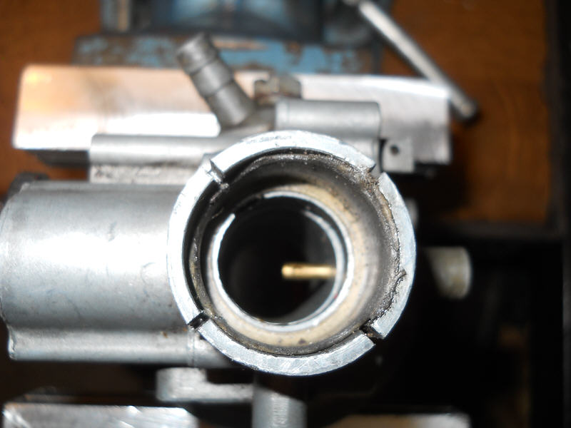

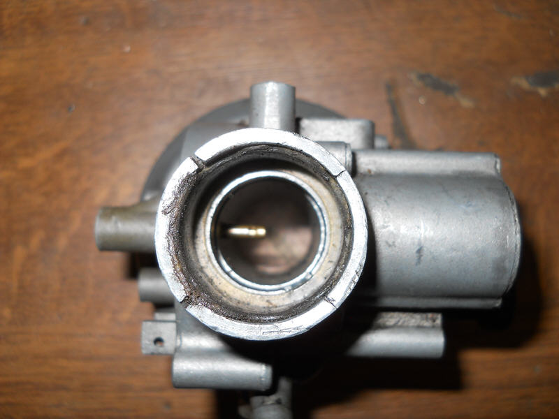

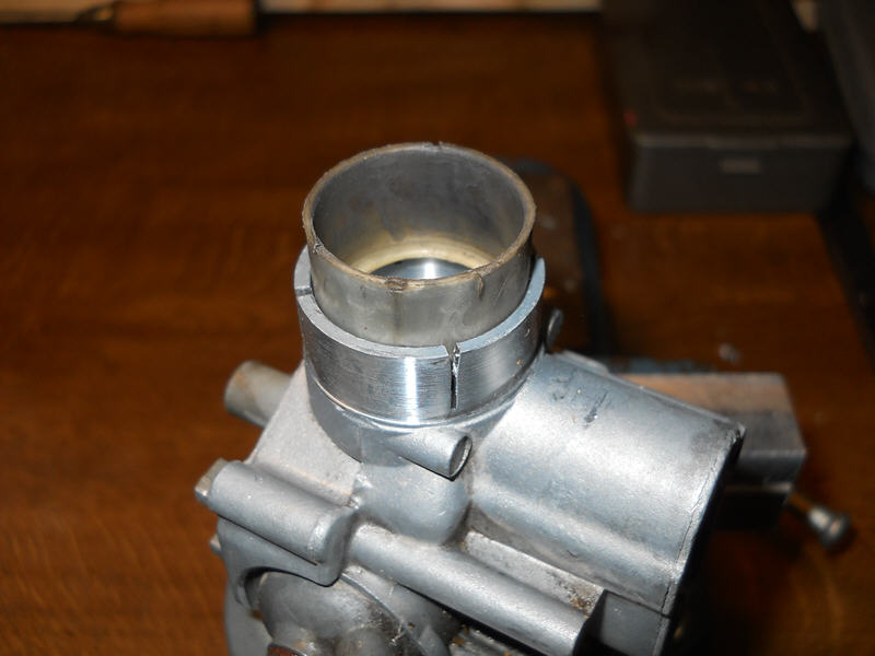

Also ich habe auch genügend Vergaser, welche von ihren Vorbenutzern misshandelt wurden und maximal zugeklemmt wurden. Ist bei meinen Vergaser fast immer oben, wohl weil da auch die Öffnung der Schelle ist und dort eben das "Zuziehen" größer ist als unten.
Problem.jpg [ 57.56 KiB | 34227-mal betrachtet ]
eingespannt.jpg [ 81.59 KiB | 34227-mal betrachtet ]

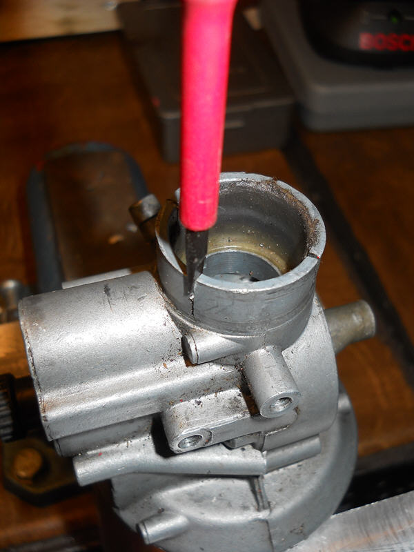

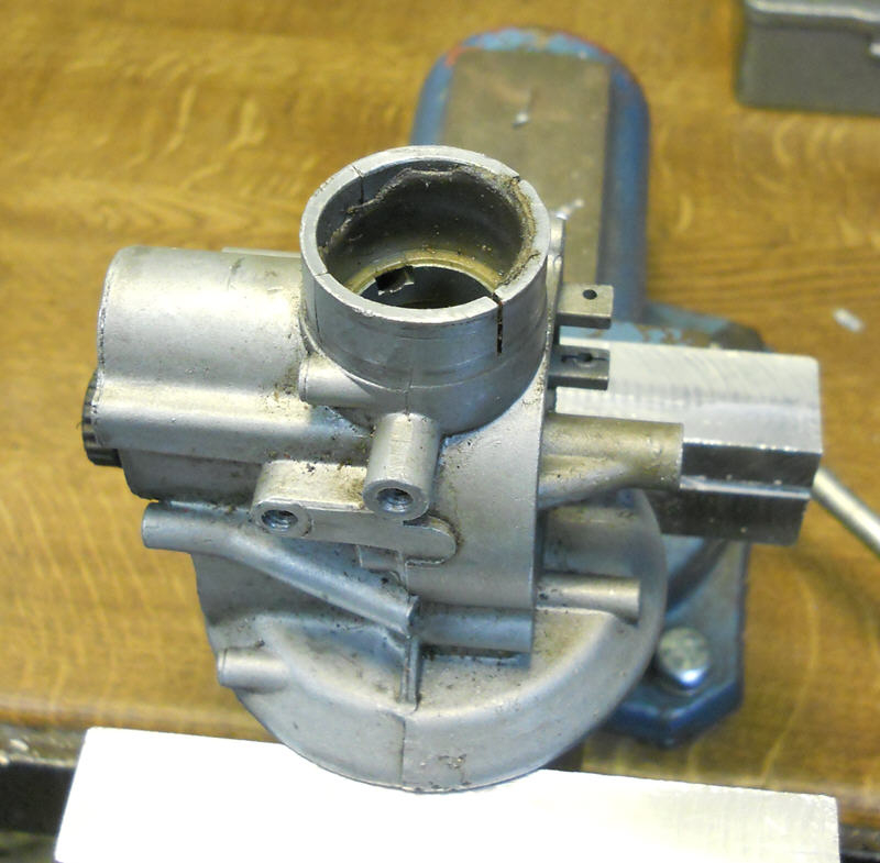

Jetzt muss man erst mal vorsichtig mit nem Schraubendreher und einem lieber kleinen Hammer den Spalt wieder aufweiten.
aufbiegen.jpg [ 64.81 KiB | 34227-mal betrachtet ]
So sieht dann das Ergebnis aus
aufgebogen.jpg [ 53.9 KiB | 34227-mal betrachtet ]

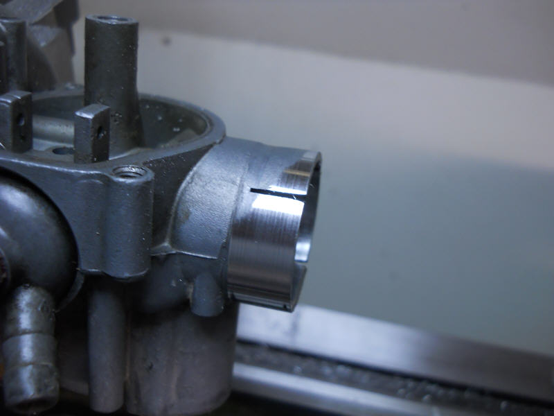

Auch wenn jetzt die (bei mir defekte) Buchse entfernt wurde (mittels Dremel) so passt die gute Buchse aber so auch nicht richtig rein.

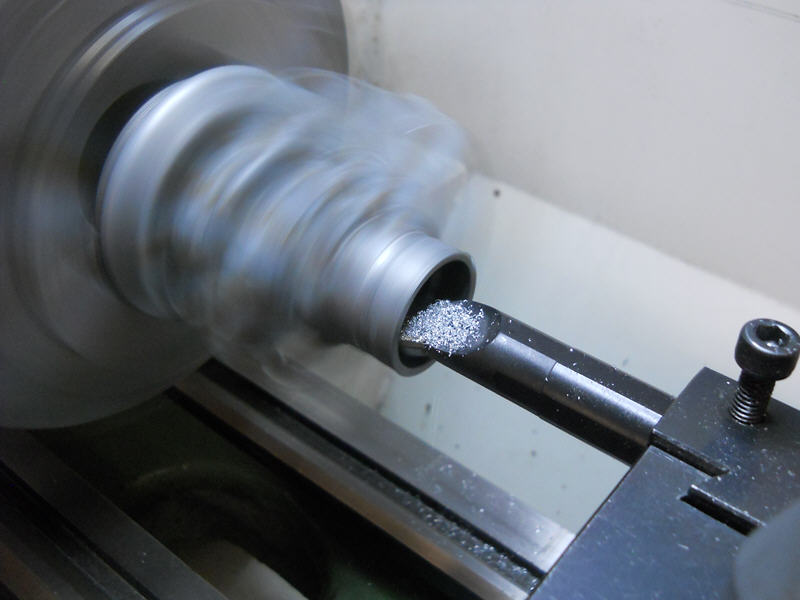

Also ab damit auf die Drehbank! Da die Mittelachse von Ansaugstutzen und Luftfilterseite perfekt fluchteten, ging das schnell im Dreibackenfutter. Sonst hatte man das einzeln verstellbare Vierbackenfutter nehmen müssen.
innen ausdrehen.jpg [ 46.1 KiB | 34227-mal betrachtet ]
So sieht das nach dem Ausdrehen (passend zur Buchse) aus, man kann schön sehen wo die Vergaserbacken sich reingebogen hatten und wo nicht.
ausgedreht.jpg [ 56.62 KiB | 34227-mal betrachtet ]
Wenn man dann schon mal an der Drehbank war, kann man auch gleich mal den vermackten Aussendruchmesser verbessern. Ok wenn ich es ganz schön hätte machen wollen, hätte ich auch vorne wieder einen kleinen Bund dran machen können. War ich aber zu faul zu.
aussen überdreht.jpg [ 40.65 KiB | 34227-mal betrachtet ]
So jetzt passt die Buchse wieder und alles ist gut
