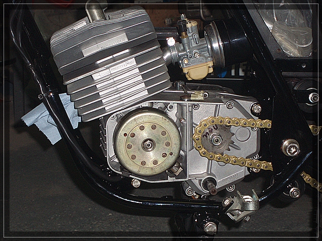

Wir hatten die Unsicherheit ja in einem Suche Beitrag, daher hier mal die Bilder damit alle wissen worum es sich handelt.
Immer wieder die Frage nach dem originalen Aspes 50er Ansaugstutzen, damit der SHB 19/19 Vergaser an den original Aspes Zylinder und zum Luftfilterkasten passt.
Montiert am Motor sieht das so aus
Vergaser am Motor.jpg [ 120.36 KiB | 34631-mal betrachtet ]

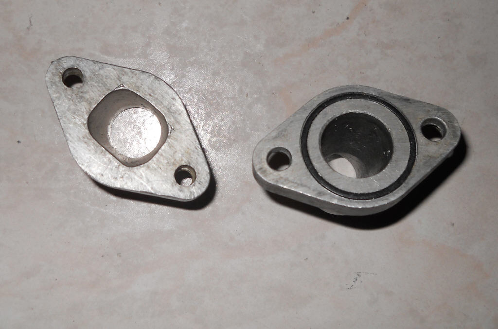

Hier mal von der Zylinderseite gesehen, da erkennt man das die Bohrungen im Stutzen passend zu den Einlässen der jeweiligen Zylinder geformt ist
Zylinderseite.jpg [ 79.44 KiB | 34631-mal betrachtet ]
Aspes Zylinder Einlassseite
Aspes.jpg [ 97.04 KiB | 34631-mal betrachtet ]
Minarelli Zylinder Einlassseite (hier ein 80ccm Zylinder, der 50er ist aber ebenfalls mit rundem Einlass, nur kleiner)
Minarelli.jpg [ 106.05 KiB | 34631-mal betrachtet ]
Jetzt versteht man sicherlich, warum nicht jeder Ansaugstutzen passt. Der Winkel muss halbwegs stimmen und man müsste ggf. einen Stutzen mit rundem Querschnitt an der Zylinderseite anpassen.

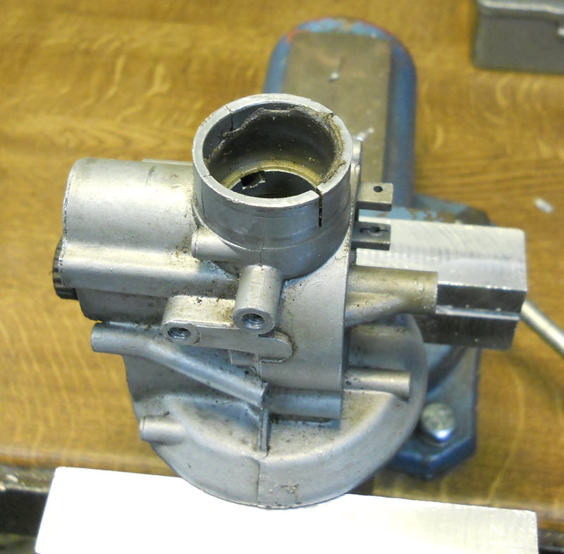

Autor:  Aspes Kalle [ 9. Nov 2013 12:25 ]
Betreff des Beitrags:  Re: Ansaugstutzen für 19er Dellorto auf Aspes Zylinder
Hallo Johannes, du hast dein Problem ja auch noch im Offroad Forum gepostet.
Na dann dachte ich mir heute morgen, zeig dem Johannes wie er sein Vergaserproblem in den Griff bekommen kann. Nebeneffekt ich habe jetzt auch wieder einen passenden Vergaser :mrgreen:
Also ich habe auch genügend Vergaser, welche von ihren Vorbenutzern misshandelt wurden und maximal zugeklemmt wurden. Ist bei meinen Vergaser fast immer oben, wohl weil da auch die Öffnung der Schelle ist und dort eben das "Zuziehen" größer ist als unten.
Problem.jpg [ 57.56 KiB | 34262-mal betrachtet ]

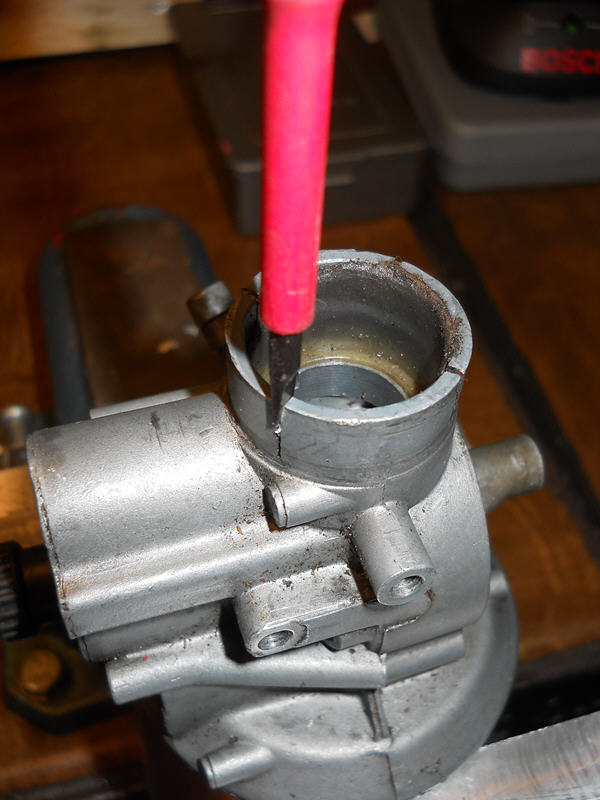

Jetzt muss man erst mal vorsichtig mit nem Schraubendreher und einem lieber kleinen Hammer den Spalt wieder aufweiten.
aufbiegen.jpg [ 64.81 KiB | 34262-mal betrachtet ]
So sieht dann das Ergebnis aus
aufgebogen.jpg [ 53.9 KiB | 34262-mal betrachtet ]

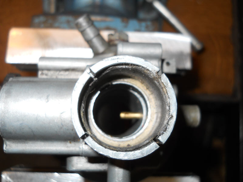

Auch wenn jetzt die (bei mir defekte) Buchse entfernt wurde (mittels Dremel) so passt die gute Buchse aber so auch nicht richtig rein.
Also ab damit auf die Drehbank! Da die Mittelachse von Ansaugstutzen und Luftfilterseite perfekt fluchteten, ging das schnell im Dreibackenfutter. Sonst hatte man das einzeln verstellbare Vierbackenfutter nehmen müssen.
innen ausdrehen.jpg [ 46.1 KiB | 34262-mal betrachtet ]
So sieht das nach dem Ausdrehen (passend zur Buchse) aus, man kann schön sehen wo die Vergaserbacken sich reingebogen hatten und wo nicht.
ausgedreht.jpg [ 56.62 KiB | 34262-mal betrachtet ]
