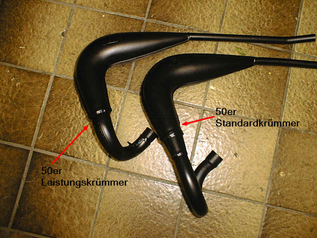

für dein Modell kommen zwei Arten original Aspes Auspuffanlagen in Frage.
Die mit dem Bogen untenrum als Standard oder Leistungskrümmer
Krümmer 2.JPG [ 100.62 KiB | 14576-mal betrachtet ]

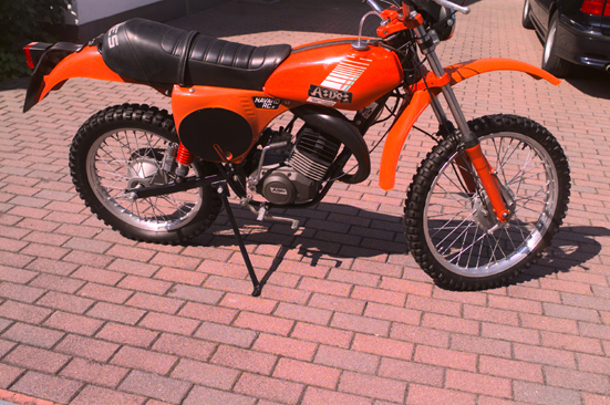

oder die Variante direkt links hoch und rüber nach rechts, wie an dem Moped hier
KKR 2.JPG [ 346.96 KiB | 14576-mal betrachtet ]

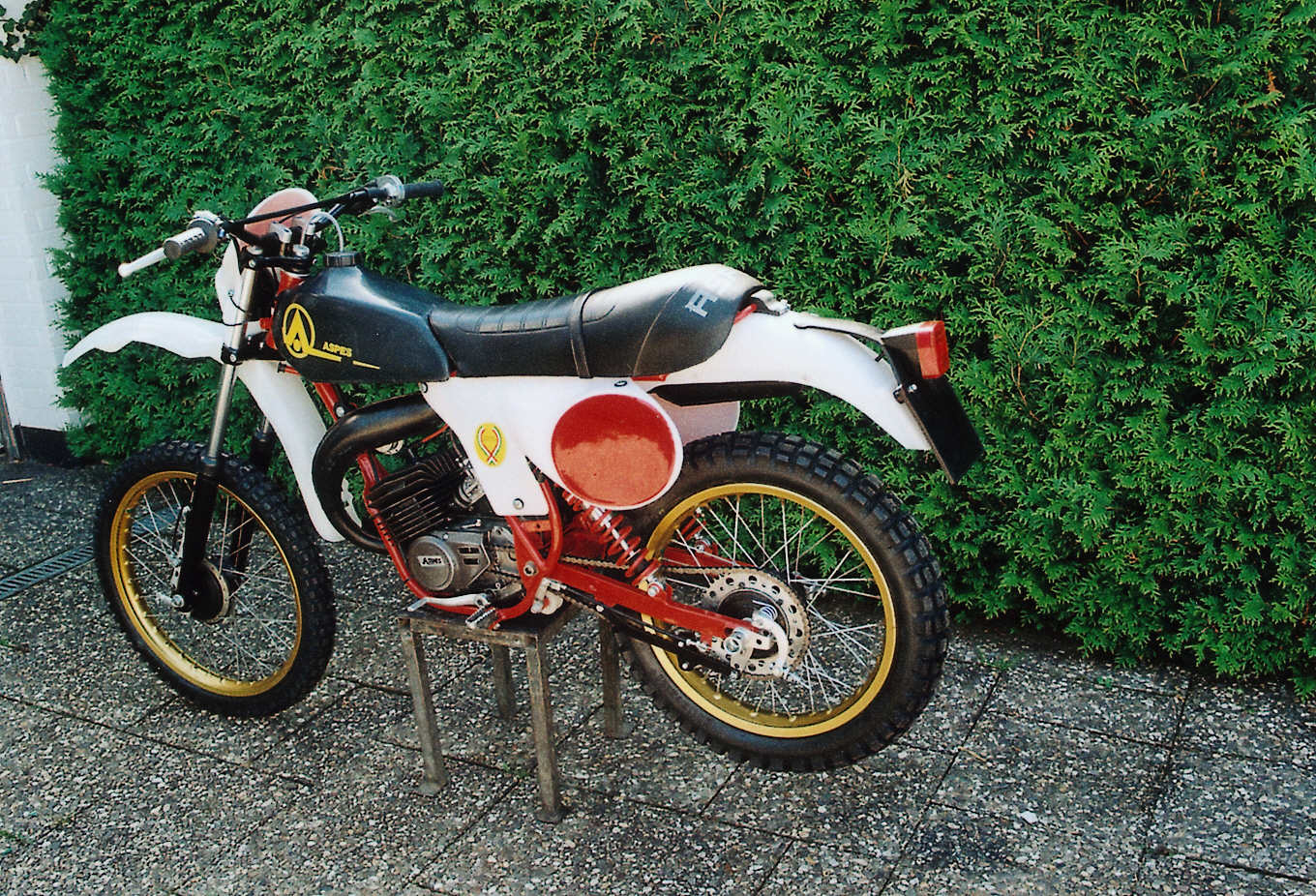

Die Variante direkt mittig über den Zylinder geht nur beim Doppelschleifenrahmen nicht bei dem mit dem U-Bogen und Zentralrohr
Aspes 50er BJ 78.jpg [ 137.04 KiB | 14576-mal betrachtet ]
Doppelschleifenrahmen hat original Endstück immer links und Zentralrohrrahmen immer rechts
Damit geht beim Doppelschleifenrahmen die Birne rechts raus und beim Zentralrohrrahmen links.
