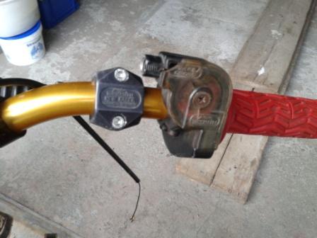

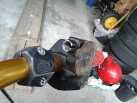

an meiner Aspes ist vor längerem der Gaszug gerissen. :?
Ich habe die Sache provisorisch repariert, aber 1 Teil fehlt mir: Die Buchse mit passendem Außengewinde, die in die Aufnahme des Gasgriffes (für den Gaszug) hineingeschraubt ist (siehe Bilder). Ich hab jetzt von einem anderen Moped das Teil montiert, das Gewinde hat aber einen zu kleinen Durchmesser und wird auf Dauer das Gewinde der Tomaselli-Aufnahme beschädigen. Gibt es das Teil als Norm-Ware? Oder hat von Euch noch jemand das Teil zu Hause rumliegen und kann es mir zukommen lassen? :?:

Ermittele doch mal die genau Gewindegröße in dem Du z.B. Vprsichtig mal eine augenscheinlich passende Schraube rein drehst.
m5 oder m6?
Und dann bestellst Du z.B. hier ein neues Teil:
http://www.cable-shop.nl/index1.html
Andreas

Hallo Andreas,
cooler Tipp, Dankeschön, werde ich so machen! :dank
Wäre ja schade, wenn die Aspes wegen einem solchen Teil nicht bewegt würde!
