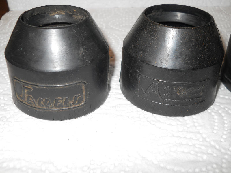

50er 32er Standardgabel mit 180mm Federweg
Aspes Samfis.jpg [ 58.24 KiB | 6645-mal betrachtet ]
Links die Samfis Variante (das ist ja der Gabelhersteller) und rechts die Aspes Variante

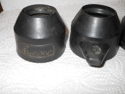

Hier sieht man die Befestigung für den Bremszug oder die Tachowelle

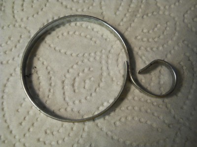

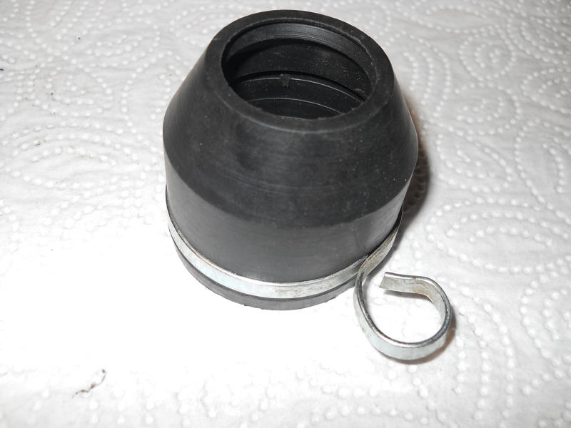

Dann noch die 50er 32er Special Gabel mit 210mm Federweg
special.jpg [ 50.31 KiB | 6645-mal betrachtet ]
Bügel.jpg [ 63.29 KiB | 6645-mal betrachtet ]
Diese hat keinen Schriftzug drauf und auch eine andere Form und Befestigung für die Tachowelle bzw. Bremszug

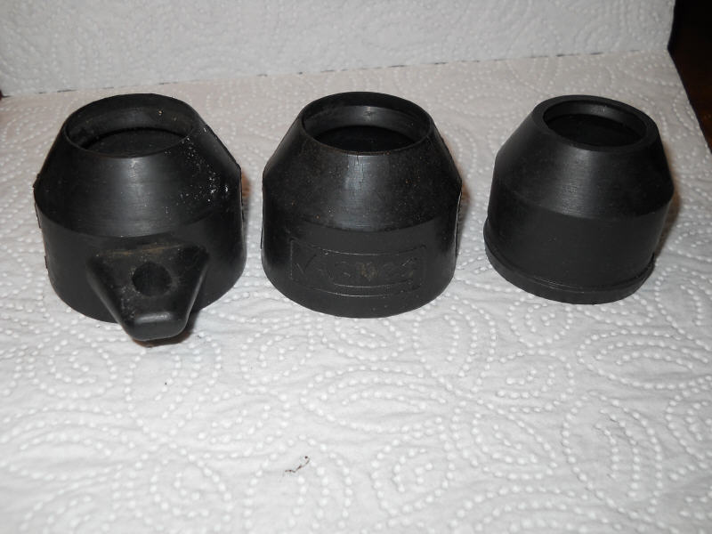

Hier dann noch mal alle Varianten auf einen Blick
alle.jpg [ 57.61 KiB | 6645-mal betrachtet ]
Leider ist bis zum heutigen Tage keine Quelle für Neuteile bekannt. Also wenn ihr was auf den Italo Trödelmärkten seht, kaufen!

Hab mir für das Nachfertigen der Ösen im vorletzten Bild Edelstahlflachdraht bestellt. Gibts als Meterware oder unter "Schaschlickspiess" (kein Scherz!) in der Bucht. Schluss mit Rost.
