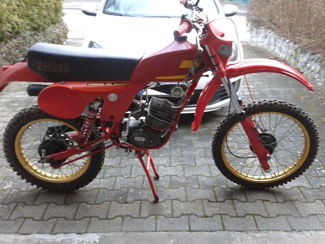

bald ist März und das neue Versicherungskennzeichen wird an die Aspes Navaho geschraubt.
3 Fragen:
1) Zweitaktöl Castrol Power 1 Racing 2T Vollsynthetisch, Mischung 1:25, Benzin Super Plus. So in Ordnung? Würde gerne das selbe Öl benutzen (Castrol Power 1 Racing 2T Vollsynthetisch), das ich es auch bei meiner modernen Rieju mit Getrenntschmierung benutze.
2) Reifendruck: Vorne 1,8 hinten 2,0 bei ca. 1/3 Straße und 2/3 Gelände (fahre so mit der 50er Rieju)
3) Was ist zu beachten, wenn die Aspes schon lange stand (in trockener Garage), stand insgesamt knapp 10 Jahre, vor ca. 3 Jahren das letzte mal etwas länger gefahren und diese Weihnachten mit neuem Sprit und geleertem Vergaser etwas laufen lassen.
Grüße Holger

Hallo Holger,
zu 1. Modernes Zweitaktöl geht eigentlich immer. Manche schwören aber auf die teuren Sorten. O.k., wer's mag, der braucht's dann auch! Modernes Öl wird eigentlich mit 1:50 oder sogar noch magerer gefahren. Die früheren Herstellerangaben mit 1:25 oder noch fetter sind eigentlich überholt. Gute bzw. teure Ölhersteller geben sogar 1:100 an. Bei Getrenntschmierung ist das effektive Gemisch meistens noch viel magerer!
zu 2. Reifendruck auf der Straße sollte zwischen 1,8 und etwas über 2,0 bar liegen. Auf der Straße darf der Reifen in der Kurve nicht seitlich "walken"! Im Gelände ist es Geschmacksache. Da fahren viele nur mit 0,8 bar.
zu 3. Mindestens Vagaser reinigen (Ultraschall), vollständig neuer Kraftstoff + Gemischöl. Getriebeöl könnte vielleicht auch gewechselt werden. Nach so langer Standzeit würde mich aber nicht wundern, wenn viel mehr zu machen ist (Schwimmernadelventil, Lager, Kupplungsscheiben, Simmerringe, Kraftstofffilter und Kraftstoffschläuche). Auch alle Gummiteile, die sich bewegen oder dichten müssen, dürften bei so langer Standzeit gelitten haben. So z.B. auch die Reifen, die sind doch bestimmt schon ausgehärtet, oder? Dann würde ich mal den Luftfilter anschauen, auch der ist vermutlich schon am bröseln...
Standschäden sind bei allen Motorfahrzeugen unvermeidlich, selbst und gerade, wenn man es trocken einlagert. Man mag es kaum glauben, aber ein gepflegtes, ständig gefahrenes Fahrzeug hält am längsten! Ich habe da mit meinem seit 1992 gefahrenen Carbrio viele leidvolle Erfahrungen gemacht!
Johannes

Hallo Johannes,
Danke für Deine fachkundigen Tipps!
- Ich werde am Anfang mit der 1:25er Mischung mit dem teuren Castrol Power 1 Racing 2T Vollsynthetisch beginnen, und dann, wenn es auch bei warmen Motor immer noch blau raucht oder das überschüssige Öl aus dem Endschalldämpfer tropft, langsam den Ölanteil reduzieren.
Die Reifen sind ausgehärtet, das weiß ich, aber ich werde erst nochmal testen, wie sie sich fahren, sind die guten Metzeler Moto Cross bzw. Motocross Enduro mit fast neuwertigem Profil.
Danke für Deinen Tipp mit dem Luftfilter, an den hab ich überhaupt nicht mehr gedacht, ich habe mich schon über das arg laute Ansauggeräusch gewundert, als ich die Aspes über Weihnachten angelassen hatte (hoffentlich ist der poröse Luftfilter, oder Teile davon) nicht mit eingesaugt worden! Schau ich schnellstens mal nach.
Nochmal Danke,
Grüße Holger
