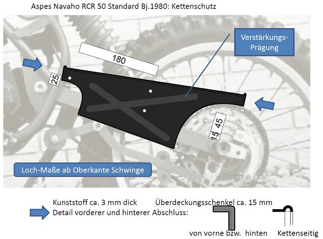

An alle: Wie sieht es denn mit 'ner Vorlage für einen Kettenschutz aus, ist das etwa doch eine Baustelle?

Zum Kettenschutz der von Dirk passt nicht zu meinem Lochbild, hab ich zwischenzeitlich 'ne Schablone nach alten Bildern gemacht (stelle ich noch ein...)

Hier die Datei: Bild ist maßstäblich (skalieren und ausdrucken), .pdf oder .pptx für genauere Weiterbearbeitung geht leider nicht.

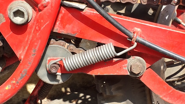

Weils ich's auf dem Foto mit dem Kettenschutz ganz leicht erkennen kann:
Du hast einen Kettenspanner mit Kettenlaufrolle? Wo gibt es den und wie wird der befestigt?
Johannes

Die Kettenspannrolle ist falsch befestigt!
Die kommt anders rum und wird an der unteren hinteren Motorhalteschraube befestigt.
Muss mal Bilder machen, hab ich im Moment nicht vorliegen.
@ Sommer2013: ich mess mal nach und was der Folienmann haben will sag ich dir sobald ich Infos habe. Hm wäre klasse, wenn man dich mit Namen ansprechen könnte. Auf jeden Fall klasse mit der Zeichnung, das hilft sicher vielen!

Hallo Johannes,
die zusätzliche Kettenrolle war seinerzeit ein Tribut an die Corte Cosso Stoßdämpfer einer 125er Cagiva mit mehr Federweg und - kraft.
Die Kettenrolle gab es damals im Zubehör, war allerdings ein Fail, weil nicht drehbar, federnd gelagert, hat somit immer dem Kettenzug einmalig nachgegeben :x .
Habe dann kurzer Hand im Eigenbau (siehe Bild) diesen mit einer Hülse an der Kettenführung drehbar gelagert und die Achse der Kettenrolle (längere Schraube) verlängert, damit ich die Feder an Rolle und Bremszughalter ( :idea: sorry, bot sich in meinem jugendlichen Leichtsinn irgendwie an) einhängen konnte.
Die von Kalle genannte Befestigung kannte ich damals nicht, aber die ist bestimmt auch nicht federnd. Also statische Befestigung kann ich nicht empfehlen.
