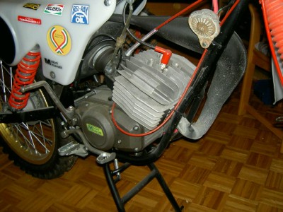

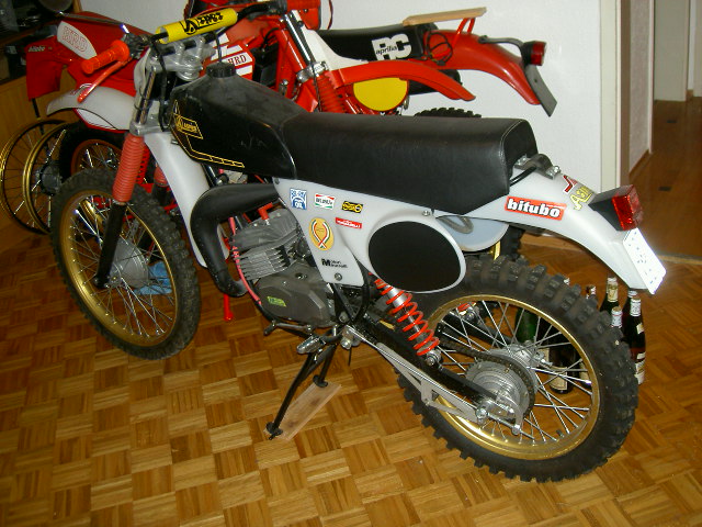

So, Ihr lieben Aspes'ler!
Meine Herde wurde etwas aufgestockt:
Es handelt sich um eine Aspes Navaho 50 RC (Baujahr 1977) mit originalem GFK-Tank. Das Moped wurde vor längerem bereits aus Italien importiert. Der Vorbesitzer hat dann in 2005 dazu deutsche Mokick-Papiere beim TÜV fertigen lassen.
Das Moped ist in einem weitgehenden Originalzustand und hat eine tolle Patina. Ich werde es demnächst mal technisch in Stand setzen. Ob ich es auch zum Leichtkraftrad "aufrüste", überlege ich mir jedoch noch.
Dann mal gleich eine Frage: Hatte die 77er Aspes einen Minarelli-Zylinder (wie bei meiner) oder auch schon den speziellen Aspes-Zylinder? Ich bin mir nämlich nicht sicher, ob der Motor original ist.
Viele Grüße
Johannes

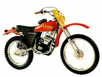

Die Bilder welche nacher kommen sind alles Bilder Prospekten, daher gab es diese zumindest einmal offiziell im Fotostudio und nicht gebastelt im Hinterhof.
Die Aspes Navaho mit GFK Tank gab es als CS (Compact System) mit gleichnamigen Zylinder/Kopf System
Aspes_navaho_50_77er.jpg [44.55 KiB]
Noch nie heruntergeladen
Navaho GFK Tank Compact System.jpg [ 76.11 KiB | 15911-mal betrachtet ]

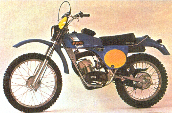

Und dann eben als RCR mit dem bekannten Aspes Zylinder
navaho-1978rcr.jpg [36.95 KiB]
Navaho GFK Tank 77 Aspes Zylinder.jpg [ 266.71 KiB | 15910-mal betrachtet ]
Meines Wissen nach aber nie mit dem "normalen" Minarelli Zylinder wie auf deinen Bildern.

Da die CS Modelle auf allen Bildern nie die Seitendeckel wie bei deiner hatten, gehe ich davon aus das dein Modell den Aspes Zylinder benötigt.

Hi Johannes, super Teil, Glückwunsch. Der Zylinder und Kopf sind nicht original. Diese Maschinen hatten bereits den eigenen Gilardoni und Compact-System. Willst Du sie in den Originalzustand bringen? Wenn ja, sind wohl auch andere Kotflügel (u.a. ich glaube Stil A93) nötig. Rahmen (doppelter Unterzug), Maske, Auspuff durch die Mitte sind stimmig, wie vieles andere auch. Toll.

Hatte schon geahnt, dass der Motor nicht stimmt. Dann läuft es wohl auf einen neuen getunten Motor mit Leichtkraftrad-Zulassung hinaus, denn woher soll ich einen originalen Aspes-Motor zum vertretbaren Preis bekommen?

Nene, denke der P6 Block könnte passen, schau mal hier welchen Block du genau hast.
OK es wird immer schwieriger vernünftige Aspes Zylinder zu bekommen. Wird Zeit sich defekte hinzulegen und dann schleifen und Nikasil beschichten lassen.

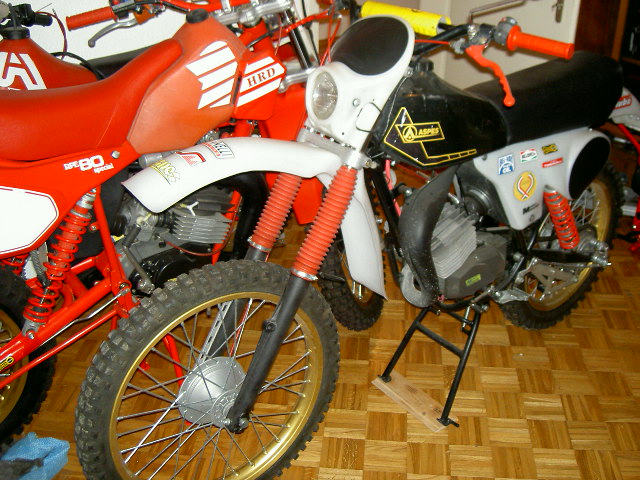

aspes 50 teile , getriebe zylinder motoren komplett usw hätte ich noch, ebenfalls abzugeben wäre meine späte 1985 aspes 50. momentan mit 80 ccm motor, leistungskrümmer 80' und 24mm dellorto. das fzg funktioniert ohne einschränkungen, habe auch noch versch auspuffvarianten + endtöpfe /alu konisch / sem ... und etwas an neu/ersatzteilen .....
vorbeikommen , die dinge anschauen , auf funktion und vollständigkeit prüfen , bezahlen , und fertig.

Hallo Rainer, hast Du eine neue HRD?
BeitragVerfasst: 20. Aug 2014 10:30
hallo andreas, die letzte von ehemals 5 HRD's - falls noch bedarf wäre, würde ich diese auch abgeben.
