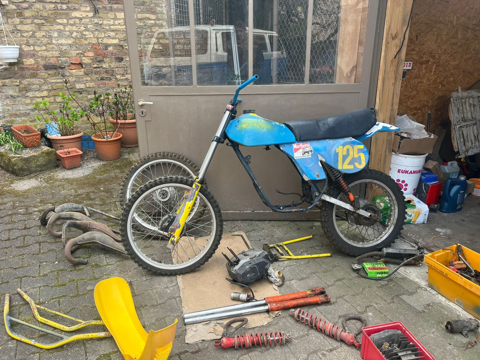

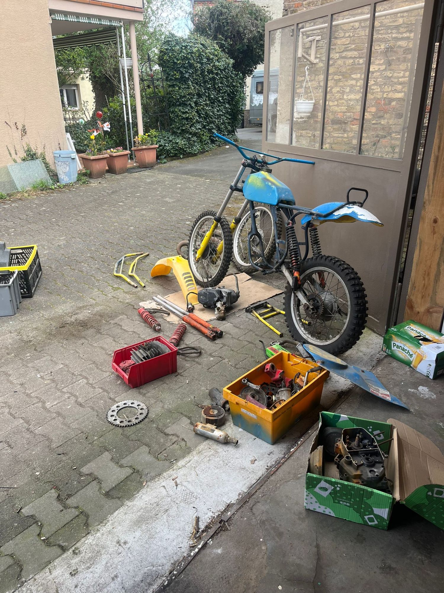

ich möchte euch hier mein neues Projekt vorstellen – eine Aspes RCL 80 Navaho mit Minarelli P6 Motor.
Mein Ziel ist eine ehrliche Restauration, die Spaß macht und nicht zu verbissen perfekt sein soll. Die Maschine soll wieder zuverlässig laufen, gut aussehen und vor allem bewegt werden – auch im Gelände :D

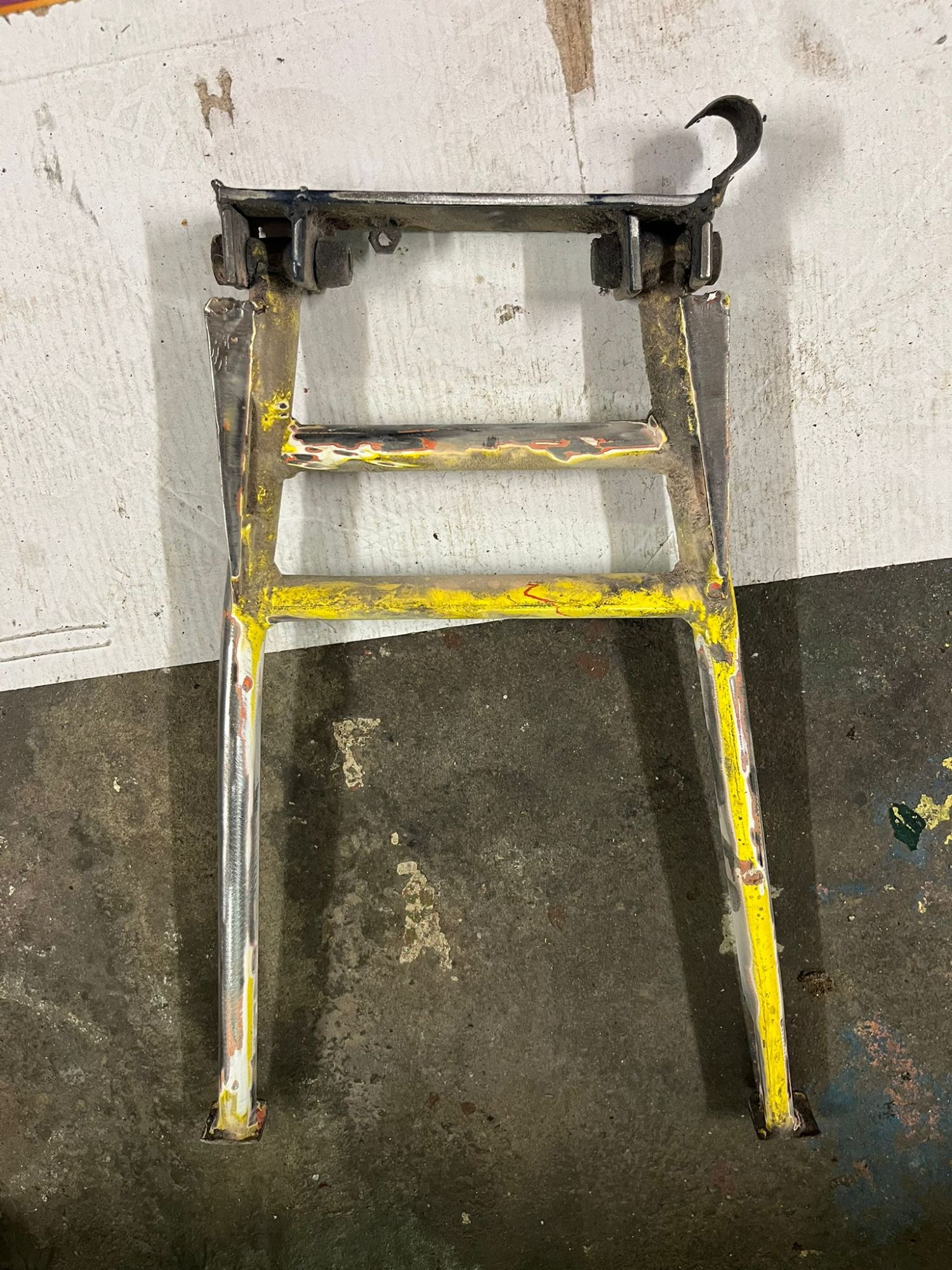

Zuerst habe ich die Maschine komplett zerlegt. Den Rahmen und die Gabel habe ich sandgestrahlt, den verpfuschten Rahmenbereich neu geschweißt und vorerst grundiert.
Aktuell arbeite ich am Motor – der war stark verrostet, beim Ablassen kam mir Rostwasser entgegen, und die Kurbelwelle sitzt fest. Zum Glück war noch eine gute Ersatz-Kurbelwelle dabei.
Der Minarelli P6 soll jetzt komplett überholt werden, und dafür brauche ich ein paar Teile und euer Fachwissen.

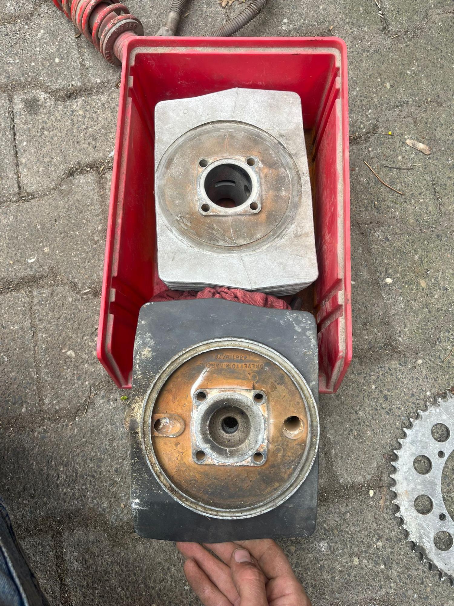

Außerdem hätte ich ein paar Fragen zu Zylinder und Kolben:
Der Zylinder, der dabei war, hat einen wassergekühlten Kopf – soweit ich gelesen habe, waren die Navahos aber luftgekühlt. Mich würde interessieren, was genau das für ein Zylinder ist und ob der eventuell von einem anderen Modell stammt.

Die orange Gabel, sieht nach 32er Samfis Gabel der 50er aus.
Dadurch, das dein Rahmen nicht über die „Knickschwinge“ verfügt, könnte es sich um eine 50er gehandelt haben. Die wurde dann mit 80er Teilen gepimpt. Denke nicht, das es eine 80er Standard/Sport ist, dann würde sicherlich ne 32er Foralgabel dabei sei.
Aber 45Jahre sind lang, da kann ne Menge passieren. Was sagen die Papiere?

Zylinder wassergekühlt gab es bei Aprilia RX oder HRD 80er.
Gab es in Standard und MC Ausführung, also max 12 oder 16/17 PS
