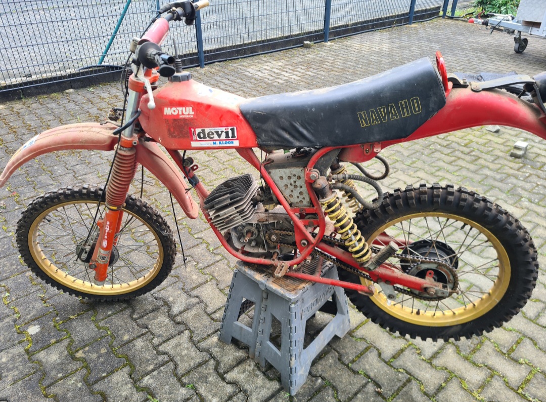

So sah der Fundzustand aus.

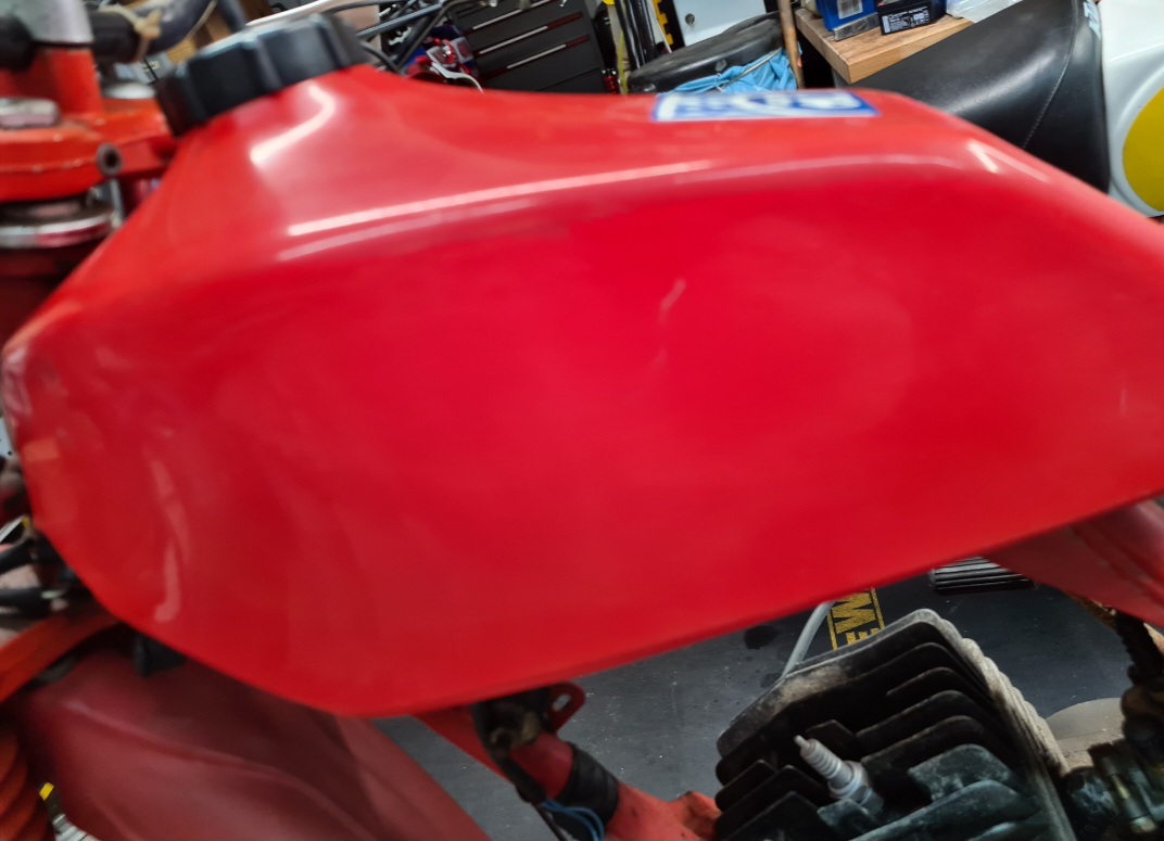

So dann legen wir mal los.
Zuerst wurde das gute Stück mal vom Staub befreit und bekam die erste Wäsche seit gut 40 Jahren.
Wann es zuletzt gelaufen ist, ist nicht bekannt. Allerdings hat der nagelneue Hinterreifen eine Dot Nr. Von 1982! Also kann nicht so lange im Dienst gewesen sein.
Danach haben wir uns dem Tank gewidmet. Zum Glück komplett trocken und ohne alten Siff drin. Aufkleber bis auf einen alle runter und mit Zahnpasta aufpoliert.
Die Sitzbank bekam wahrscheinlich das erste Mal in ihrem Leben etwas Pflege ab. Das Bienenwachs hat dem Bezug wirklich gut getan. Es sind zwar einige Risse drin, aber diese wird nur geflickt werden, damit alles optisch zusammen passt.

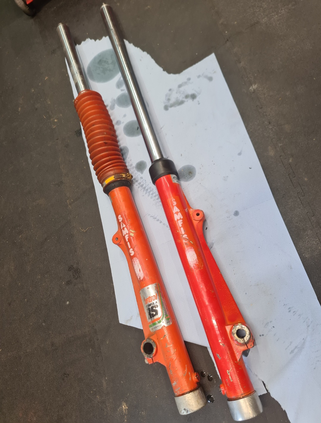

Die Federgabel ist zum Glück in einem echt guten Zustand. Wurde aber dennoch komplett überarbeitet. Neue Wellendichtringe, Gabelöl und Staubkappen sind in unserem Lieferprogramm und passen erfreulicherweise bei der Samfis Ganel genauso wie bei der Ceriani. Die Rohre sind absolut tadellos. Der verblichene Lack wurde etwas aufpoliert und nur folgen die Gabelbrücken.
Dateikommentar: Kunststoff-Tanks sind was dankbares!

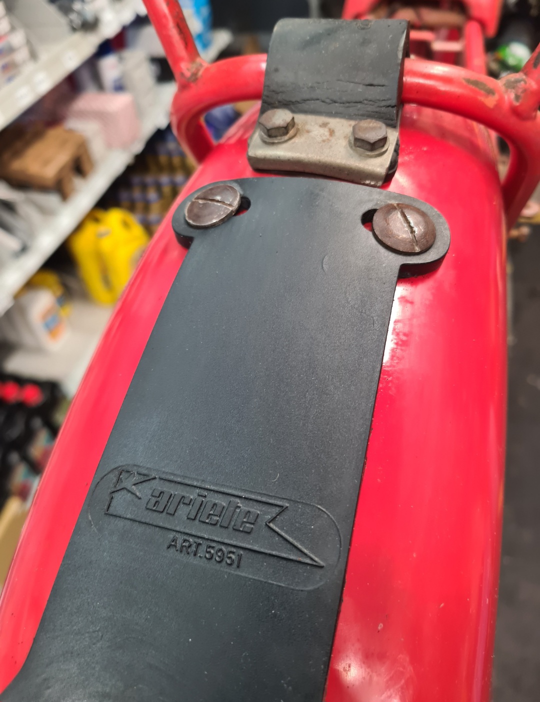

Der komplett defekte Kennzeichengummi war nicht mehr zu retten und wurde gegen das baugleiche Produkt von Ariete getauscht - welches wir glücklicherweise lagerfähig führen.
