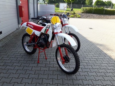

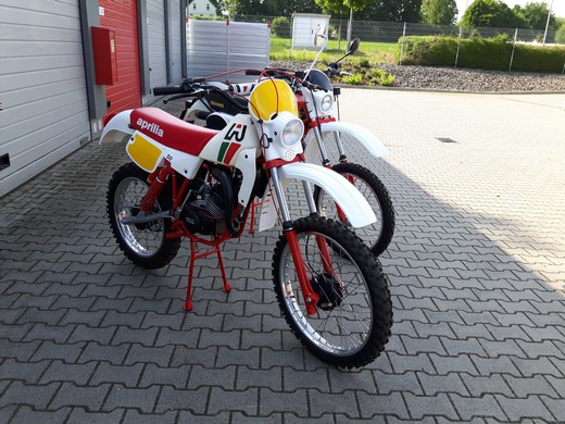

Bei meiner RC 50 haben mir die orginalen Radaelli auch nicht gefallen, vorne meine ich 1,40 und hinten 1,60, irgendwie einen tick zu schmal :?
Habe dann auch auf 1,60 vorne und hinten 1,85 ungerüstet, auch wieder verchromte Radaelli, sieht jetzt richtig gut aus ::-
So eine Beta könnte ich mir auch noch vorstellen :D

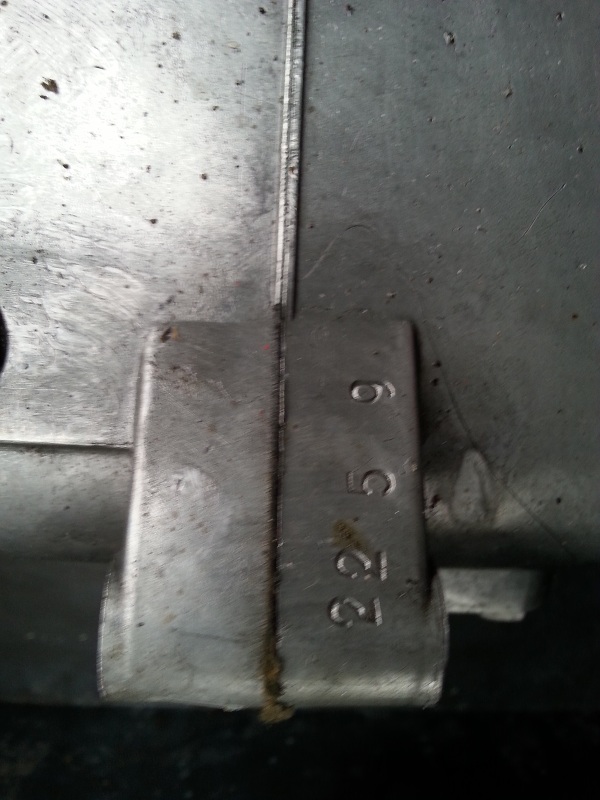

Wie verhält es sich mit der Motornummer? Gab es da bei Beta Matching Numbers? Also die vorher gezeigte Nummer passt jedenfalls nicht zur FIN.

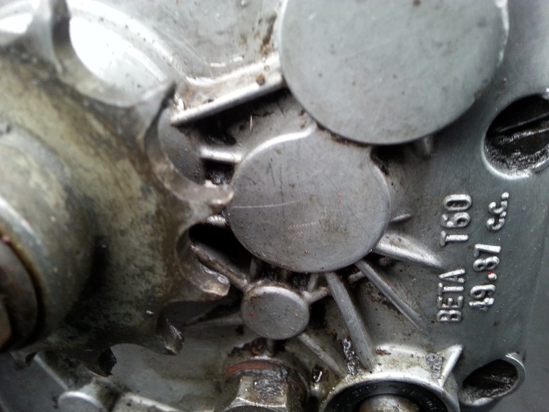

Der Motor ist ein T60. Wie man sieht, ist das Ritzel runtergefahren. Mit der Wiederbeschaffung hatte bereits Johannes Probleme.

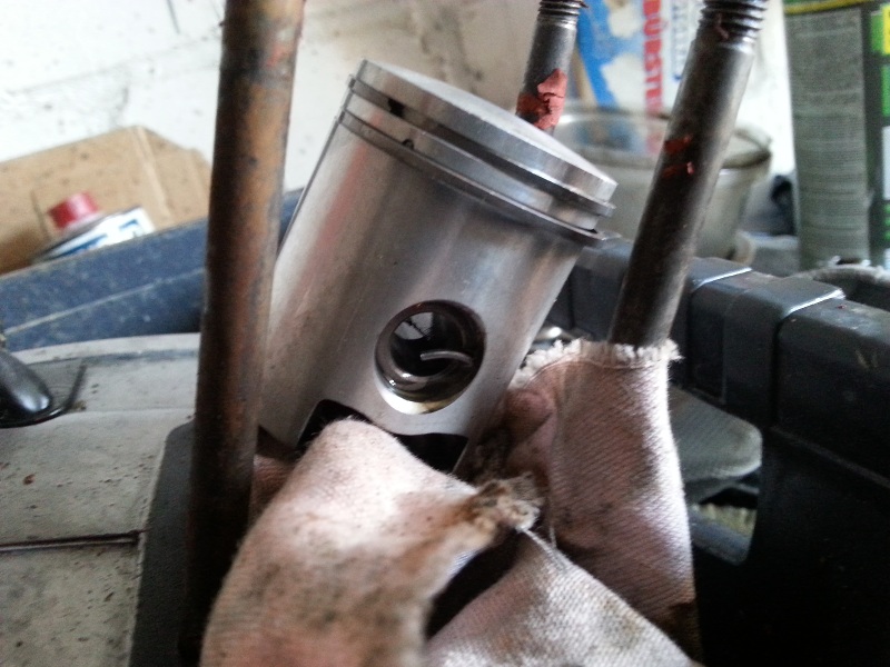

Zunächst habe ich den Zylinder abgenommen. Es gab keine Kopfdichtung, nur Dichtmasse. Zum Vorschein kam ein neuer Asso-Kolben.
2017-11-23-14-41-33.jpg [ 158.69 KiB | 11438-mal betrachtet ]

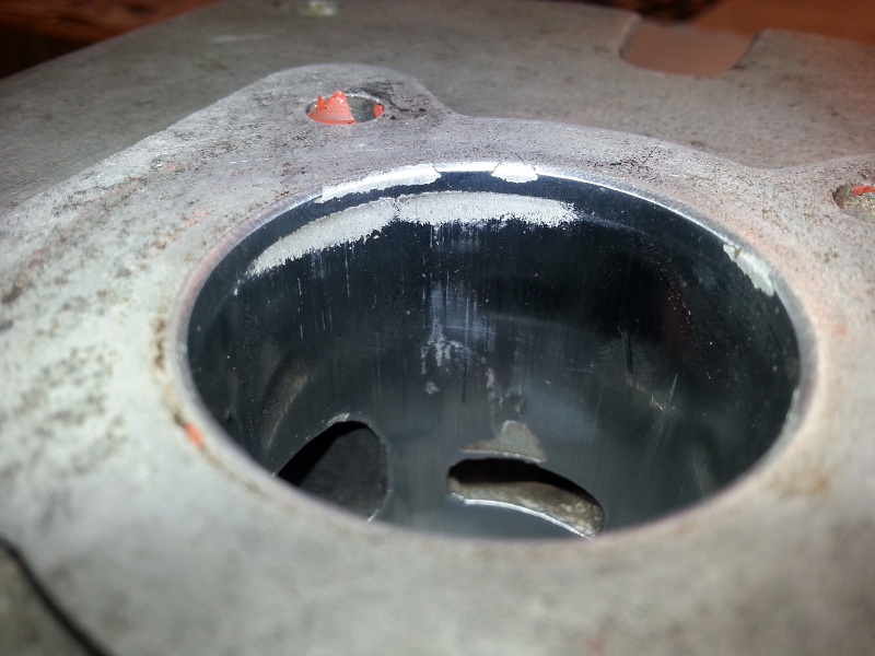

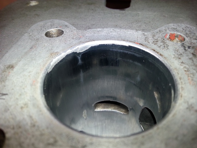

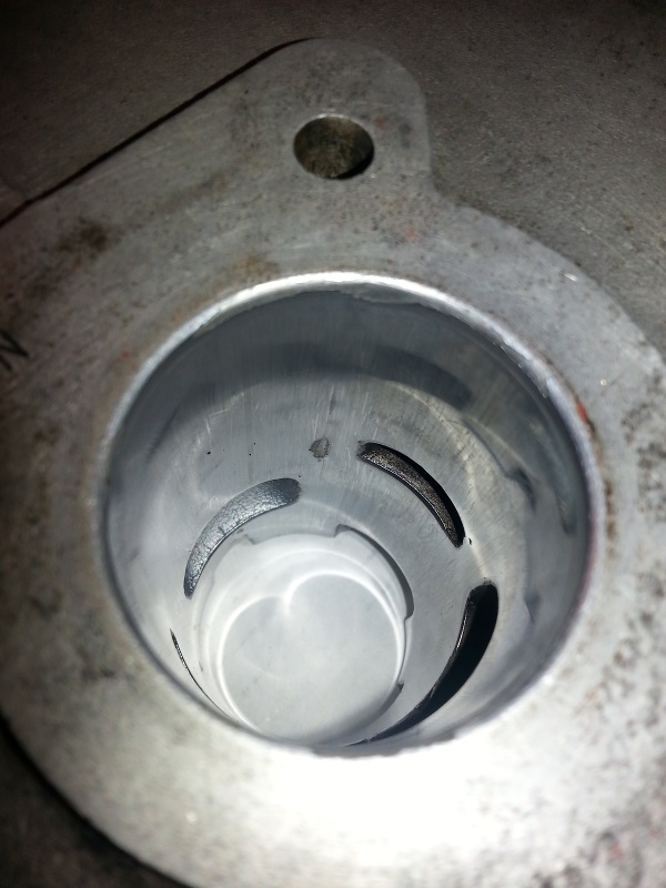

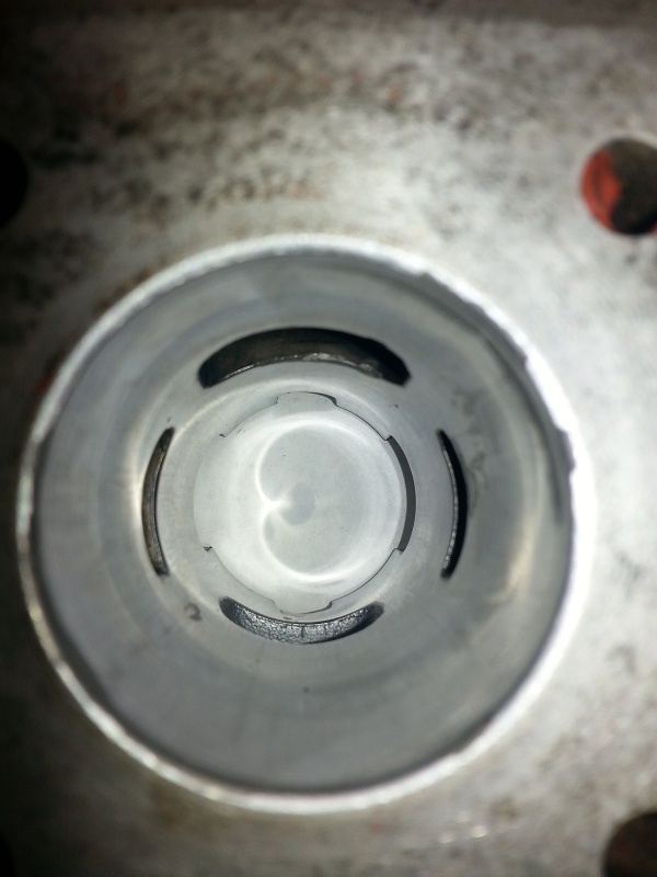

Die Zylinderlaufbahn ist verchromt. Allerdings sind schon Macken drin. Muss also neu beschichtet werden.
2017-11-23-14-32-47.jpg [ 139.12 KiB | 11438-mal betrachtet ]
2017-11-23-14-36-15.jpg [ 104.7 KiB | 11438-mal betrachtet ]
2017-11-23-14-33-29.jpg [ 138.21 KiB | 11438-mal betrachtet ]
2017-11-23-14-34-03.jpg [ 124.99 KiB | 11438-mal betrachtet ]

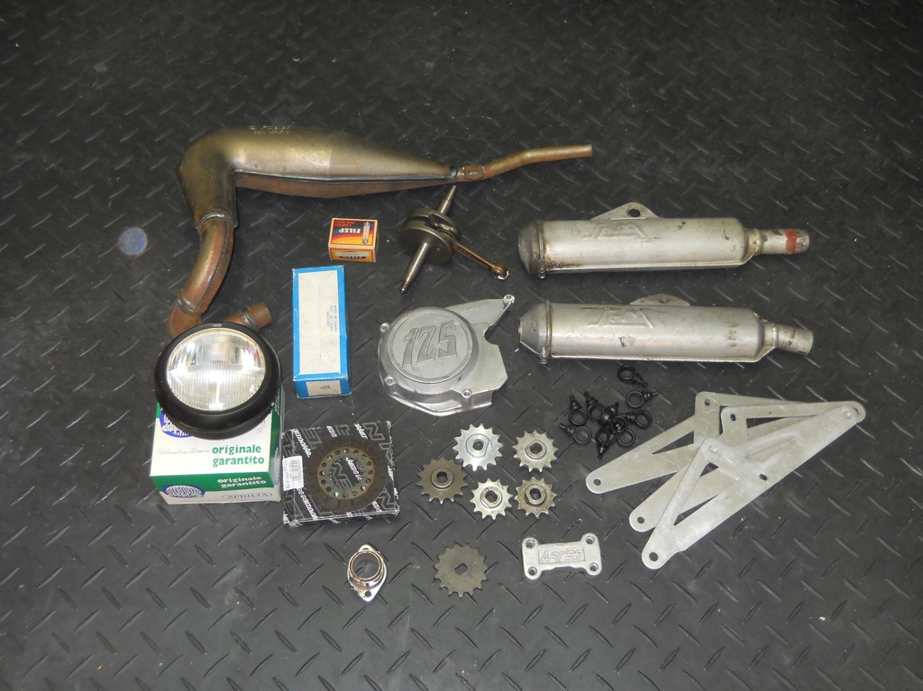

Also ich hab letztes Jahr ohne Probleme auf Anhieb 5 neue Beta Ritzel gefunden. Einfach mit Muster und Schieblehre in den ganzen Kisten wühlen.

Die Hälfte der Ritzel aus Novegro waren 428er!
Hinten passt ja von Aprilia, oder auch die 80er Cavalcone haben identische Maße.
Zur Not selbst machen (lassen)
BeitragVerfasst: 25. Nov 2017 09:59
Dirk, nimm einfach beide Muster mit nach Novegro. Ich hab so viele Kisten durchkramt, in denen alle möglichen Versionen waren. Erinnere Dich an die 10 verschiedenen Kettenräder, die danach im Wagen lagen. Und natürlich überwiegend 428er...
