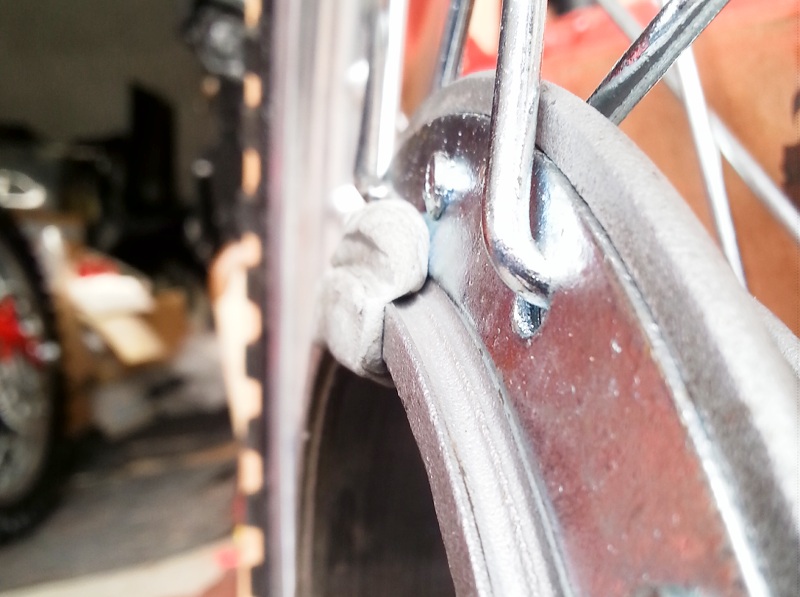

Hatte Johannes bereits bestätigt, dass er die gleiche Gabelbrücke mit innerem Rohrabstand von 130mm hat. Bei ihm passt die Schnecke rein.
Fraglich wäre, ob bei ihm doch noch ein paar unerkannte mm an den Klemmfäusten abgefräst wurden.
Der Thomas hat keinen Tacho dran, kennt das Problem also nicht.
BeitragVerfasst: 2. Mai 2018 13:53
Also, ich denke, es liegt an den Lagern und/oder der Abstandshülse auf der Seite der Tachoschnecke. Alles andere macht keinen Sinn, denn die Gabel ist gleich zu meinem Mokick und da ist nichts abgefräst.
Bei den kleinen Grimeca-Halbnaben (123 mm) gibt es auf der Tachoschneckenseite verschiedene Ausführungen und entsprechen verschiedene Varianten der Abstandshülsen. Die Beta hat eine 15er Achse wie bei Aspes. Dann wäre evtl noch zu prüfen, ob die Bremsankerplatte eng aufliegt. Die hat intern auch eine Abstandshülse. Da scheint mir bei Dirk der Abstand größer als bei meinem Beta-Mokick. Kann aber vom Foto auch täuschen.
Dirk, messe doch mal die Außenbreite der Lager an der Achse. Dann vergleiche ich mal mit einem Rad, welches ich in der Beta hatte.
BeitragVerfasst: 2. Mai 2018 15:03
Beiträge: 6263
Gute Idee von Johannes, das mit dem „Luft“ an der Bremsankerplatte.
Leg doch einfach an mehreren Stellen ein wenig Knetmasse auf die Aussenseite der Nabe und drücke dann die Bremsankerplatte auf. Dann siehst du wieviel Luft vorhanden ist, evtl. hat man da noch Luft was weg zu nehmen.
BeitragVerfasst: 2. Mai 2018 19:00
Beiträge: 2444
Knete habe ich draufgelegt. Sind ca. 1,5 mm Platz zwischen Nabe und Platte.
2018-05-02-18-56-33.jpg [ 131.07 KiB | 9856-mal betrachtet ]
Abstand von Außenkante Lager zu Lager ist 73 mm, wobei zur Plattenseite der Anschlag mit Segering fixiert ist.
Auf der anderen Seite nutzt ein schmaleres Lager nix, weil dann die Schnecke an der Nabe schleifen würde. Ist außerdem das richtige Lager.
BeitragVerfasst: 2. Mai 2018 21:01
Beiträge: 6263
Also an der Bremsankerplatte kannste auch noch mal 1mm holen. Hab bei mir sogar Bremsankerplatten gefunden die hatten auf der Innenseite zum Radlager 2mm Unterschied.
Jetzt noch den 1mm von der Tachoschnecke zum Tauchrohr.
Wieviel brauchen wir dann noch an der Bremsankerplatte zum Tauchrohr damit es passt?
BeitragVerfasst: 2. Mai 2018 22:03
Beiträge: 2444
Insgesamt fehlen 6 mm. Ich warte jetzt erstmal, bis die Bremsankerplatte bei mir ist
BeitragVerfasst: 3. Mai 2018 09:05
Hallo Dirk,
Bremsankerplatte ist auf dem Weg zu Dir. Konnte wegen Aufenthalt in der Schweiz und Feiertag leider erst gestern zur Post geben. Aber "gut Ding braucht Weil".
Habe heute früh mal bei meinem Beta-Ersatzrad nachgemessen. Die Weite der Lager außen beträgt ebenfalls 73 mm.
Johannes
BeitragVerfasst: 3. Mai 2018 09:34
Beiträge: 6263
Dirk, mal ne ganz andere Sache. Nicht das du das „Werner“ Problem hast, verbogene Standrohre!
Mess bitte mal den Abstand unter an den Tauchrohren, dreh erst das eine und dann das andere Standrohr in den Gabelbrücken. Jedesmal wieder messen.
Das verbogene Standrohr konnte man bei Werner seiner Maschine vorher nicht erkennen. Trotzdem hatte die O-Beine.
BeitragVerfasst: 4. Mai 2018 17:19
Beiträge: 2444
Verzogen ist schon mal nichts. Aber der rechnerische Abstand ist schon mal 1mm weniger als der gemessene Abstand der originalen Naben-Ankerplatte-Distanzbuchsen-Breite.
BeitragVerfasst: 5. Mai 2018 12:25
Beiträge: 2444
Strike! Johannes Platte ist angekommen. Passt auf den mm genau. Nur die Nase an der Gabel muss runtergefeilt werden. Super, jetzt kann das Rolling Chassis fertiggestellt werden.
