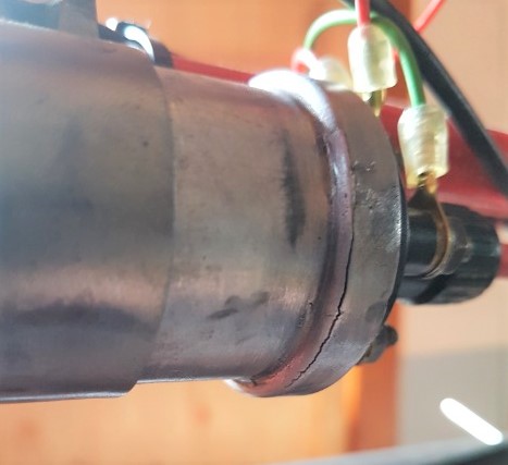

Während ich warte, bis der Gutachter seinen Osterurlaub beendet hat, wollte ich mich nochmal um eine andere Baustelle kümmern. Obwohl ich nach wie vor nicht vorhabe, meine Kleine ins Wohnzimmer zu stellen, gilt es allen Undichtheiten auf den Grund zu gehen. Zum einen scheint der alte Benzinhahn nicht ganz dicht zu sein. Da habe ich schon Ersatz besorgt.
Aber auch an der RE1 bildete sich immer wieder eine verdächtige Tropfnase. Deshalb habe ich nochmal den Tank demontiert.
By the way: Hat jemand Erfahrung mit so was: https://newshop.hs-motoparts.com/index.php?page=product&info=144 ?
Mich nervt der Verbindungsschlauch der beiden Tankhälften. Ich saue mich da jedesmal ein bei der Demotage.
Jedenfalls habe ich den Grund für die RE1 Tropfnase rasch entdeckt:
aspfrm_23.jpg [ 58.11 KiB | 9285-mal betrachtet ]
Die CDI ist eingerissen! Ich schaue jetzt mal, ob irgendwo eine RE1 angeboten wird. Das wäre halt die einfachste und günstigste Lösung. Schreibt mir gerne, wenn ihr etwas für mich habt.

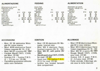

Bin gerade etwas verwirrt, bei der Einstellung der Zündung. Gemäß Beta Handbuch lautet die angabe 2.8-3 vor OT
BDA_S6.jpg [ 68.76 KiB | 9233-mal betrachtet ]

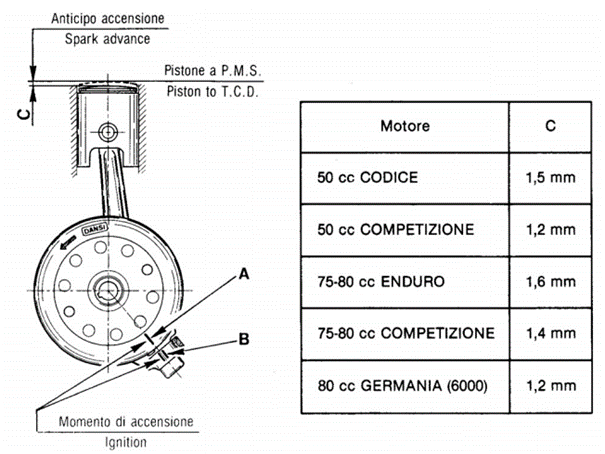

So habe ich das eingestellt. Aus der Dansi Beschreibung würde ich aber einen Wert von 1,5mm verwenden:
Dansi ZZP.png [ 48.82 KiB | 9233-mal betrachtet ]
Verwechsle ich hier etwas? Lasst mich nicht dumm sterben...

Mir kommen diese unterschiedlichen Werte auch sonderbar vor
Ich würde beide Werte einfach mal ausprobieren, dann siehst du womit die besser anspringt und fährt.
