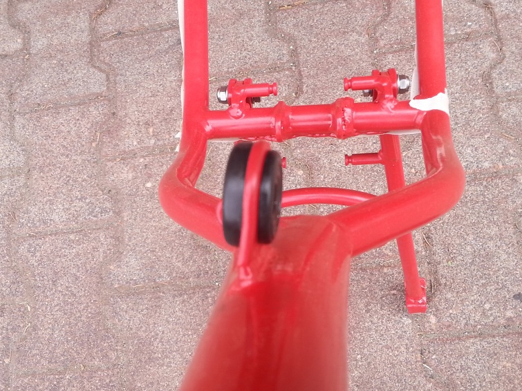

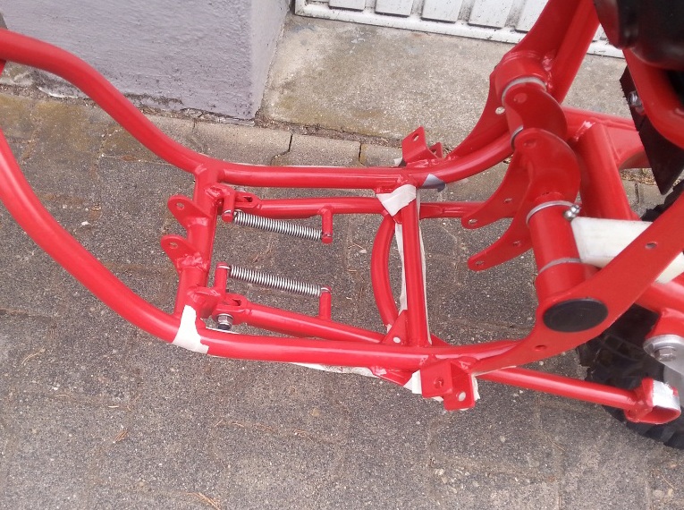

Ständerfedern dran....
2018-05-11-12-59-50.jpg [ 237.79 KiB | 9326-mal betrachtet ]

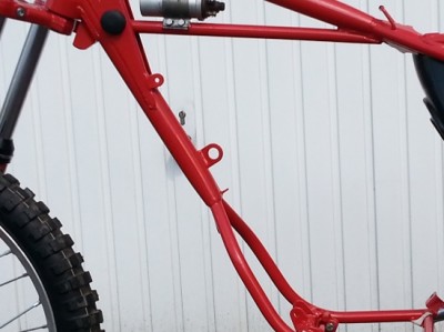

Gestern beim Garagennachbarn entdeckt: Die passenden Gummibefestigungen für die Auspuffanlage. 3 Stk. braucht die Beta.

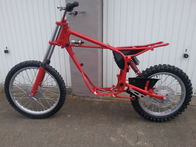

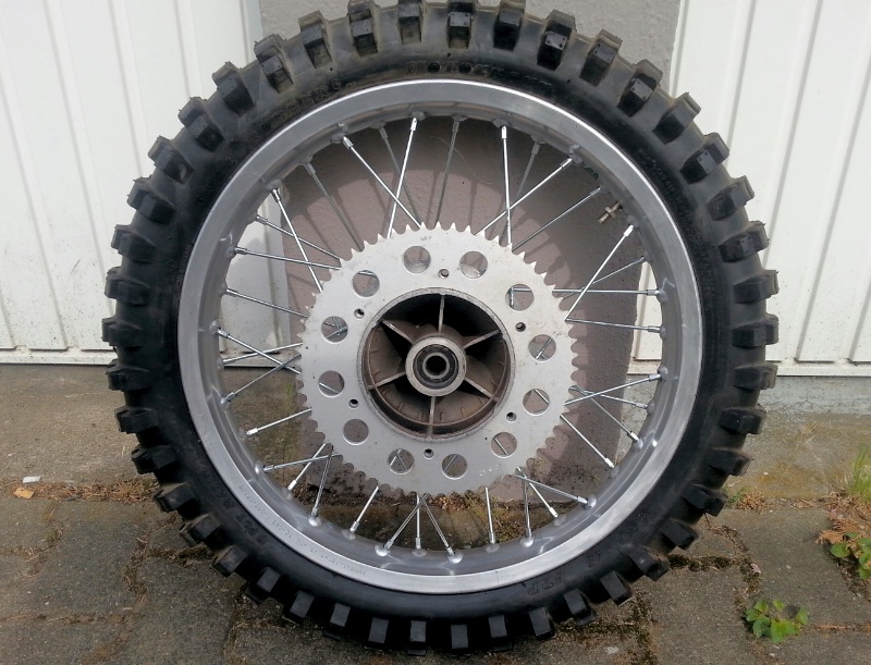

schon vorgestellt? Nee, vergessen. Das Hinterrad mit 428er Kettenblatt aus Novegro.
2018-05-01-12-57-44.jpg [ 202.28 KiB | 9326-mal betrachtet ]

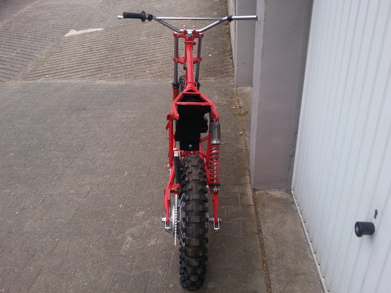

Ein Federbein dran, zack, Rolling Chassis fertig
2018-05-11-08-19-48.jpg [ 188.94 KiB | 9326-mal betrachtet ]
2018-05-11-08-20-39.jpg [ 197.34 KiB | 9326-mal betrachtet ]

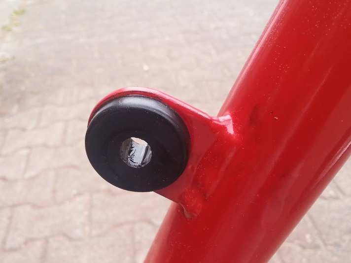

Hier also die Auspuffgummis für das 17er Loch in den Halteblechen. Zu finden im Polo - Sortiment. 10er-Bohrung. Da passt dann eine Hülse rein für eine M8er Schraube.
2018-05-11-14-19-13.jpg [ 75.15 KiB | 9317-mal betrachtet ]
2018-05-11-14-00-36.jpg [ 83.63 KiB | 9321-mal betrachtet ]
2018-05-11-14-00-05.jpg [ 229.46 KiB | 9321-mal betrachtet ]
Wie oben schon geschrieben, reiner Zufallsfund. Beim googlen gab es kein passendes Ergebnis.

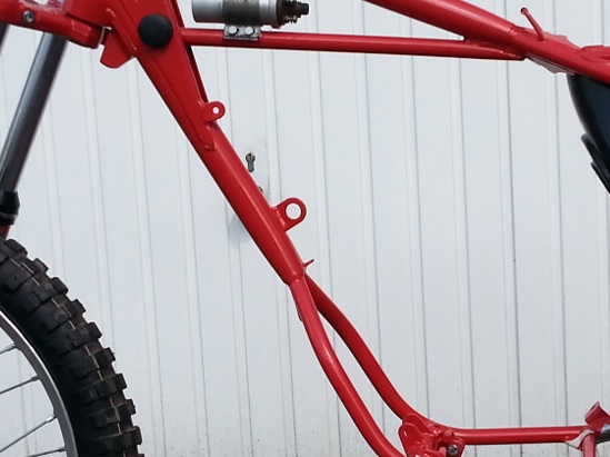

An den Rahmen unterhalb des Motors gehören noch zwei Anschlaggummis für den Mittelständer hin. Du siehst ja, dass an den Knotenblechen passende 6mm-Löcher sind. Sonst machst Du Dir bald den Rahmen/Lack kaputt!
Der Einbau der Ständerfedern hat Spaß gemacht, oder? Die sitzen brutal stramm, was aber auch notwendig ist, um ein Schlackern des Ständers zu verindern.
Was hast Du für ein Hinterrad? Sieht mit nach einer 1.85"-Felge aus. Original fährt die BETA hinten auf einer 1.60"-Felge mit 3.00"-Reifen. Die Felge wäre für Reifen bis 3.50" schon noch gegangen. Was ist das für ein Reifen? Sieht für den Geländeeinsatz gut aus. Dann brauchst Du aber mehr als nur den 12er Vergaser! :D
BeitragVerfasst: 11. Mai 2018 14:49
Beiträge: 2444
Die Anschlaggummis habe ich natürlich noch. Da ich 3mal pro Woche bei McFit bin, habe ich die Federn natürlich von Hand reingehängt und zwar mit fettigen Händen :mrgreen:
Es ist tatsächlich eine 1,85er Felge. Der Reifen ist ein 3,50er Veerubber und war an dem Mopped beim Kauf dran, so wie der 2,75er Vorderreifen von Veerurubber.

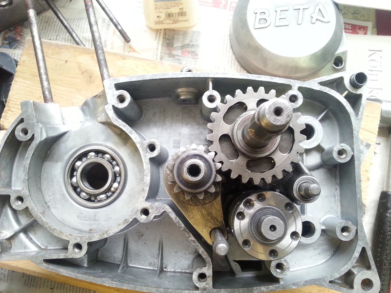

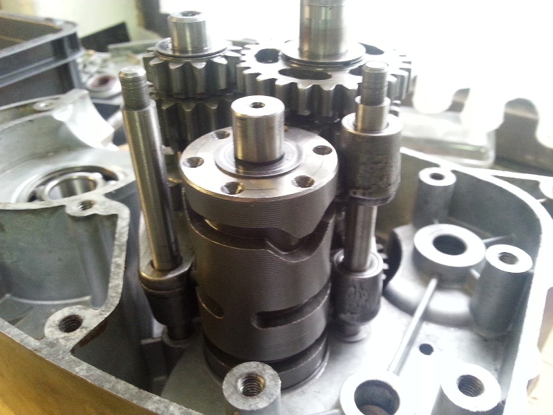

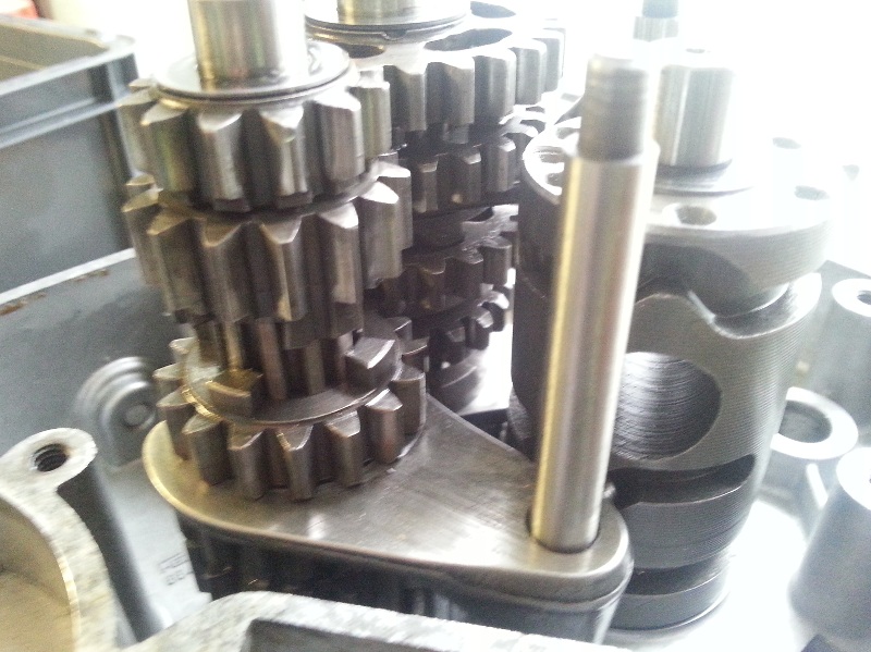

Gestern mal angefangen und direkt mal verunsichert, wie die Schaltwalze ausgerichtet wird. Habe kein einziges Foto davon beim Aubauen gemacht.
2018-05-11-08-14-44.jpg [ 214.73 KiB | 9310-mal betrachtet ]
2018-05-11-08-15-43.jpg [ 169.22 KiB | 9310-mal betrachtet ]
2018-05-11-08-16-15.jpg [ 178.38 KiB | 9310-mal betrachtet ]
wenn ich jetzt von Hand an der Walze drehe, kommt z.B. kann die untere Klaue der Vorlegewelle das Zahnrad nicht ganz runterdrücken, wie es die Nut vorgibt. Es hakt.Ich hab zwar gehört, dass sich die Gänge automatisch einsortieren, aber ich bin doch verunsichert, denn die Walze lässt sich auf zwei Positionen ausrichten, quasi auf 6 oder auf 12 Uhr. Also werde ich die Walze nochmal um 180° gedreht einbauen und gucken, was dann passiert.
