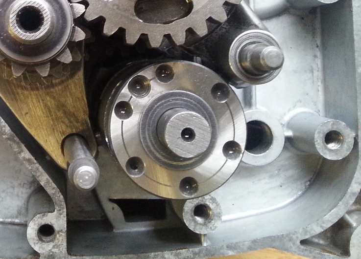

Zurück zur Schaltwalze. Vielleicht mache ich auch zuviel Gedöns draus, aber da habe ich eine Erfahrungslücke, da dies mein erster selbst zusammengebauter Motor ist.
Ein (für mich) hilfreicher Hinweis auf die Position ist die Marke, die die Kugel oben auf der Walze zurückgelassen hat. Da gibt es eine Stelle, an der die Walze die Kugel auslässt.

Hallo Dirk, die Schaltwalze ist meiner Ansicht richtig rum drin!
Erinnerst du dich an deine Feder und die Kugel?
http://www.aspes-navaho.de/phpBB/viewtopic.php?f=18&t=1670&start=30&sid=87bf6b0d32b704622f7214d7387220d3
Die müssen ja unter die Schaltwalze und drücken dann genau in die Kuhlen, die man jetzt oben sieht.
Das hält den jeweiligen Gang an der richtigen Position fest.
In Wechsel „Drehstellung“ die Walze steht ist bei der Montage egal. Entweder bekommst die die Schaltgabel überhaupt nicht rein, oder es passt. Welcher Gang sich dadurch gerade als der im Eingriff ergibt, ist egal. Schaltest nacher ja eh mal alles durch.
Evtl würde ich den Motor von der anderen Seite zusammenbauen (hab noch keinen Beta zusammengeschraubt) Und noch nen Tipp, mach Fett an Kugel und Feder, das fixiert die ein wenig

Danke Kalle,
ich erinnere mich. Habe gerade mal das Foto angeschaut. Die Kugel hat in Bezug auf die Walze ihre Position auf 16.00 Uhr.
Gut, dass der Fachmann drüberguckt. Dann habe ich wohl zufällig richtig rum eingebaut.

Dann wäre wohl der 5. Gang eingelegt. Der Leerlauf als Zwischengang 1./2. ist ja auch klar zu erkennen.

Aaah, logisch, jetzt versteh ich das immer besser.

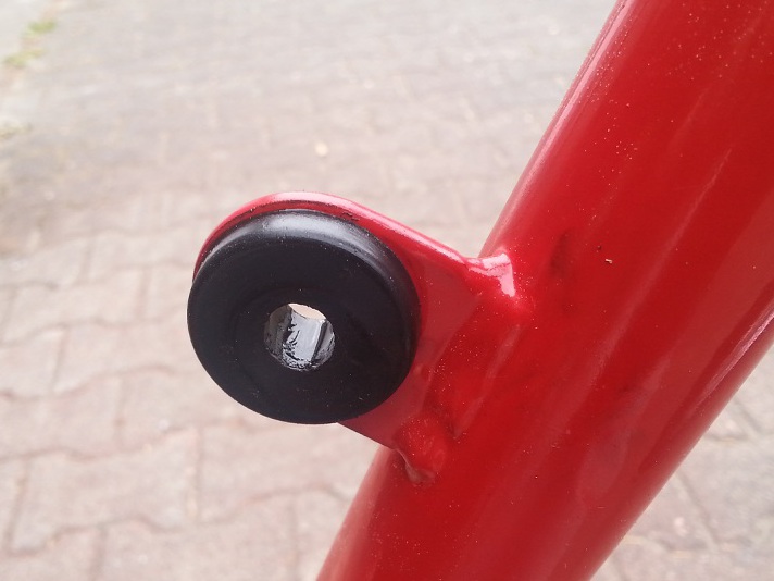

Zu den Auspuffgummis muss ich mich berichtigen, weil ich meinen Garagennachbarn falsch verstanden hatte: Die Gummis gehören zum Befestigungssystem der Seitenkoffer einer Harley Road King.

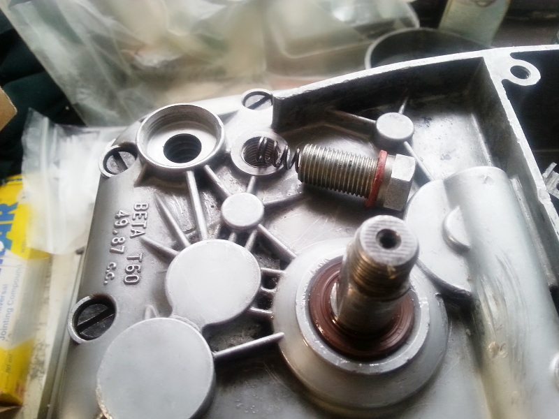

Jedenfalls ist der Block jetzt zusammen und Feder und Kugel haben auch ihren Platz gefunden

Gummi von ner Harley Road King an der Beta Enduro, eigentlich ein No-Go :mrgreen:
So was bekommt man im Web auch unter dem Suchbegriff „Kabeltüllen“
Schön finde ich bei der Beta, das Feder und Kugel „nachträglich“ eingebaut werden. Kenne ich sonst nur von dem Aspes MAC Minarelli.
