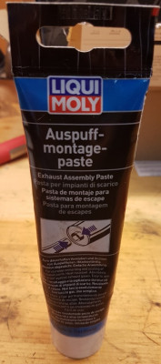

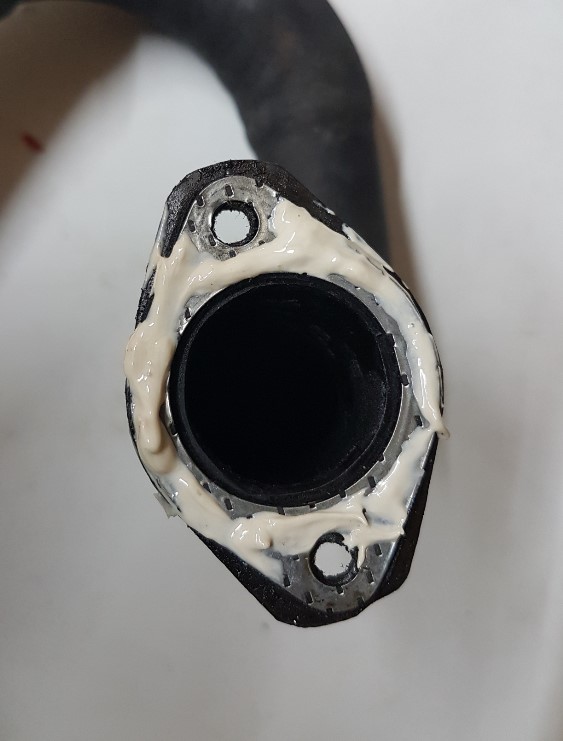

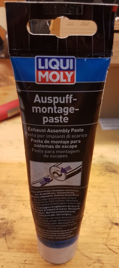

Ansonsten hatte ich die kleine Beta endlich stubenrein! An den Übergängen Auspuff zum Endtopf, sowie Zylinder / Krümmer hat sie übel rausgesuppt. Nach einer Stunde Ausfahrt war die Schwinge schwarz und vorne am Krümmer hatte ich ebenfalls Tropfnasen. Der Krümmerflansch schien mir nicht 100% plan auf dem Zylinder aufzuliegen und die Dichtung war damit etwas überfordert.
Abhilfe schaffte das Zeug hier:
aspfrm_42.jpg [ 74.45 KiB | 10177-mal betrachtet ]
Das ist cremig, fast schon wie Sonnenmilch, härtet aber mit der Hitze gasdicht aus.
aspfrm_41.jpg [ 55.87 KiB | 10177-mal betrachtet ]
Ich bin begeistert. Auf der Tube steht, dass es durch die Auspuffhitze selbst aushärtet. Hab es aber mit dem Heißluftföhn gemacht, weil ich Bedenken hatte, dass der Abgasdruck die Paste vorher rausbläst. Jedenfalls ist die Beta jetzt dicht und sauber.
Ins Wohnzimmer darf sie aber trotzdem nicht!
